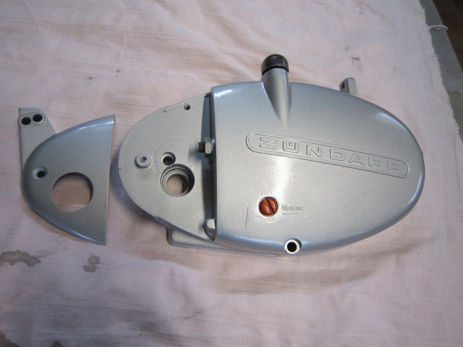

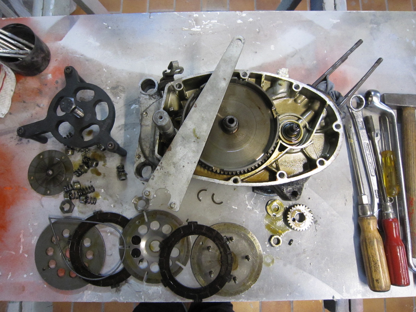

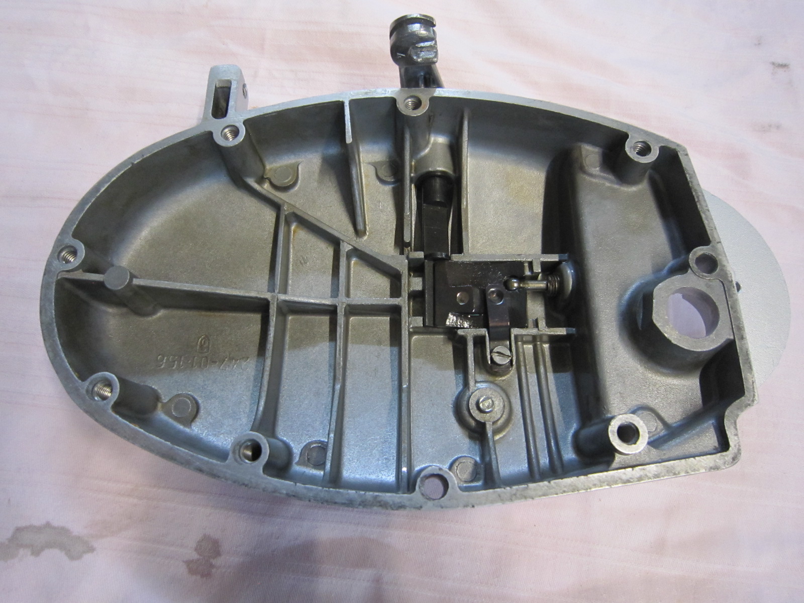

2 teile sind fertig.
der kupplungsdeckel hat nun die passende einstellung,
der rest wird ja duch passscheiben unterm druckpilz ausgeglichen.
das hebelspiel sollte dann so 3-4 mm sein.
die kupplungszunge hat nur einen kaum fühlbaren
abnutzungspunkt.
die laufleistung liegt somit um etwa 10.000 km.
mit dem richtigen werkzeug ist die kupplung in 10 min. zerlegt.
zum gegenhalten beim lösen der kupplungsmutter
reicht ein flexschlüssel und ne dritte hand daran.
wichtig:
die beiden "halbmonde" nicht zerbrechen oder verlieren!
gibts nirgendwo, zumindest hab ich noch nie welche gefunden.
morgen gehts weiter........

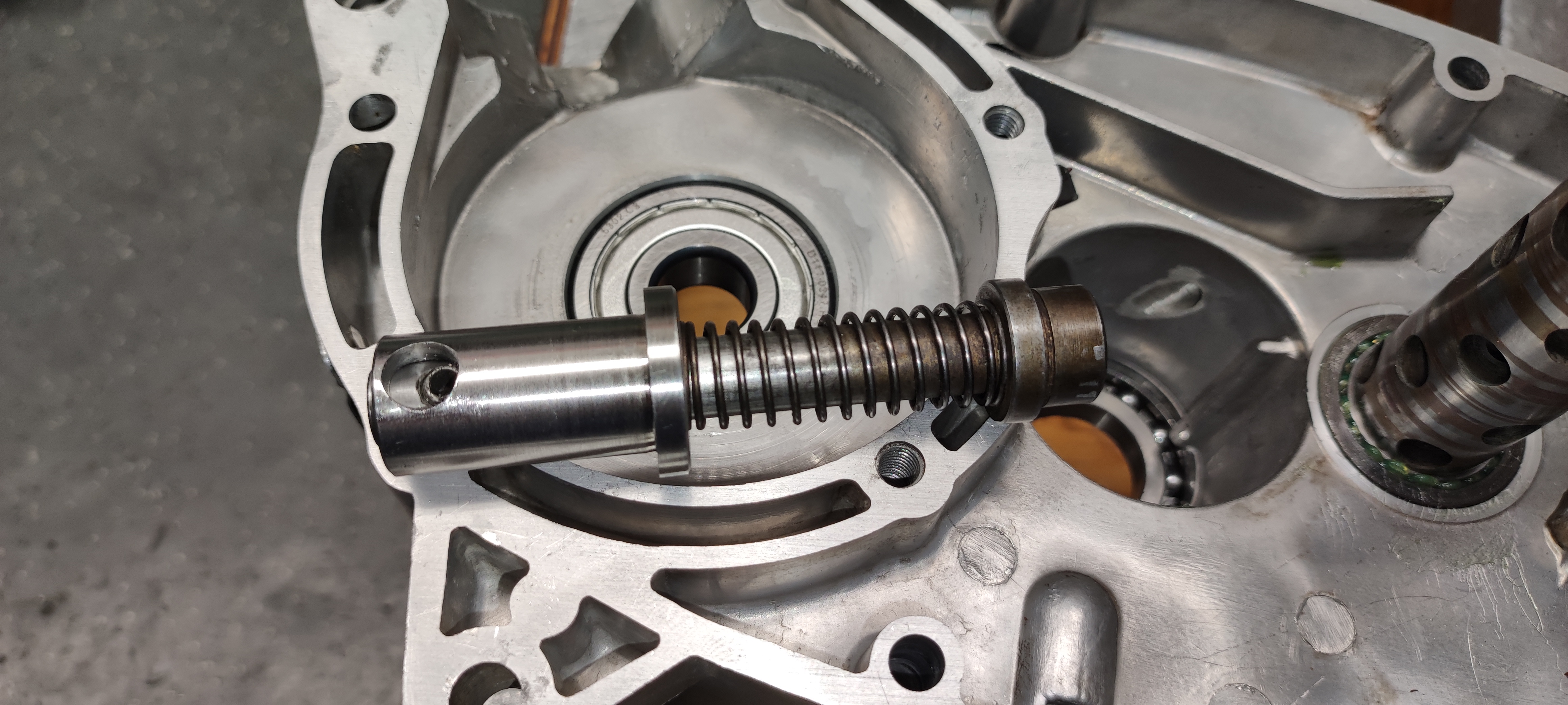

Ich verwende dieses Spezial-Werkzeug auch. Ist allerdings nicht für 70€ gekauft, sondern basiert auf dem Orig. Zündapp Sonderwerkzeug SK-A133 für Motortyp 225/258), welche durch eine17mm(16,95mm😉) Hülse abgewandelt wurde.
Bernd
Wird der Druckstift zum Klemmen dann nach hinten durchgeschraubt?
So geht's bei meinen Werkzeug...
Die Gewindebohrung geht als durch, sehe ich das richtig?
Mein Umbau-Werkzeug klemmt, wie das Orig. Zündapp Werkzeug, die äußere Hülse.
Beim gezeigten SK-A133 wird der innere Dorn geklemmt.
Bei einem anderen Anbieter dieses Werkzeuges ist's wohl wie original...

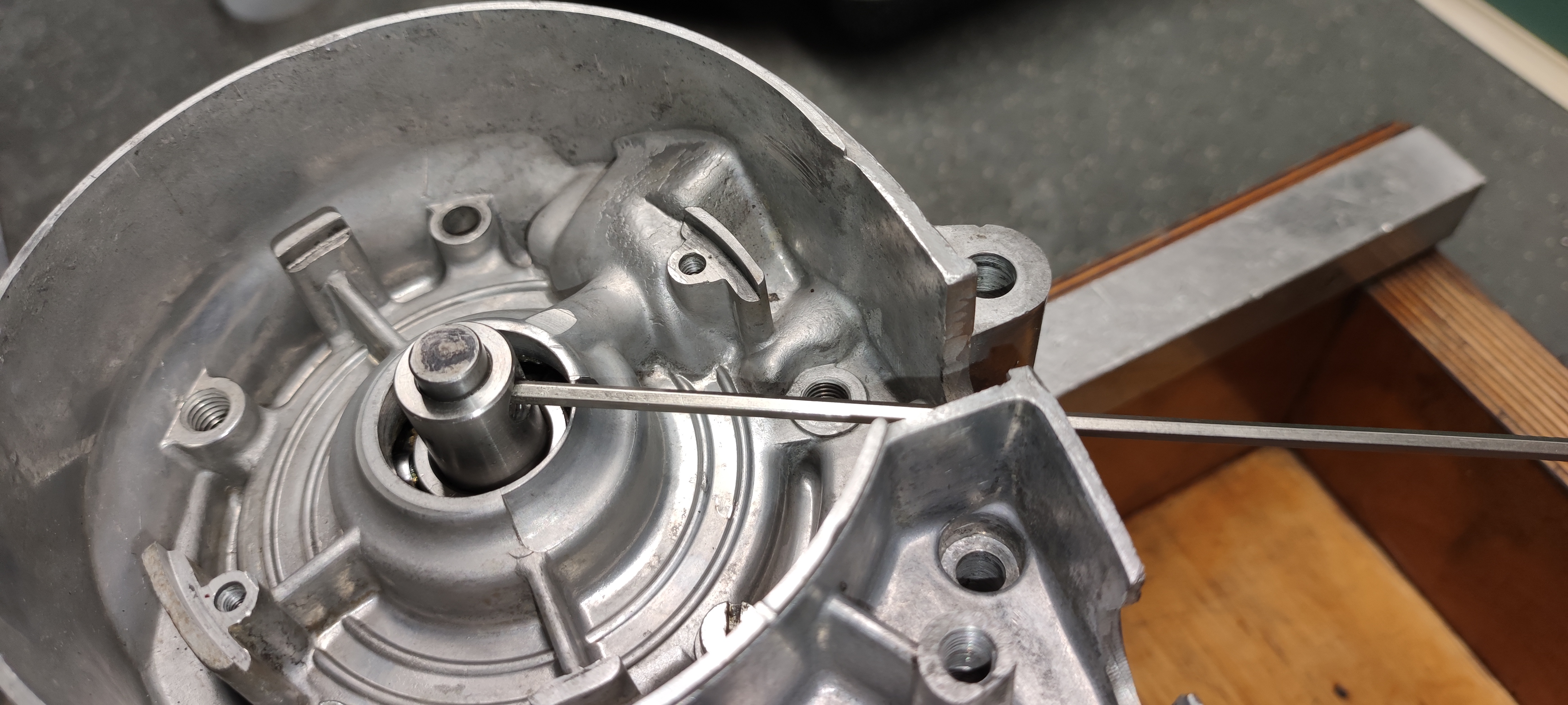

heute eingeschneit!
da hab ich mir mal so ein "distanzmessgerät" gebaut.
für mopeds mit beidseitig 15mm kw.
sozusagen die arme leute version.
materialkosten nix, alles irgendwo auf lager,
wie auch das bier und tabak dazu.
beim trockentest funktioniert das gut.
werde es dann mal bei dem bergi motor testen,
wenns soweit ist.

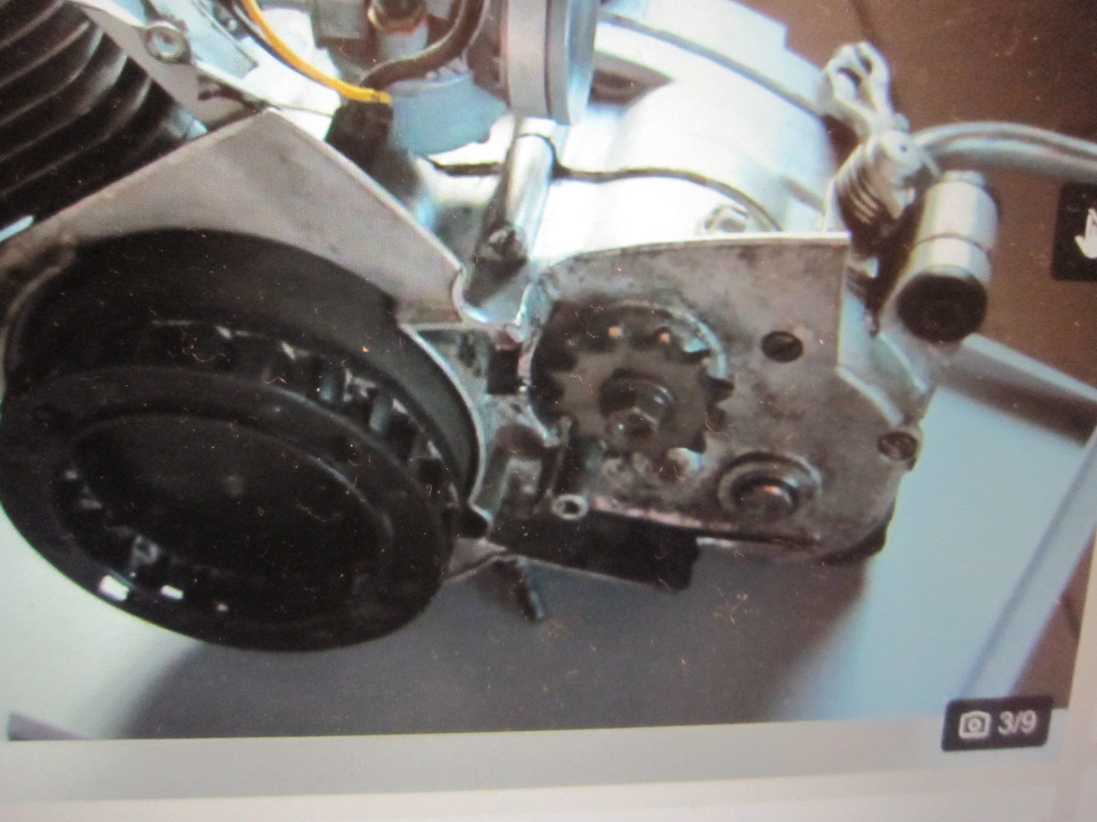

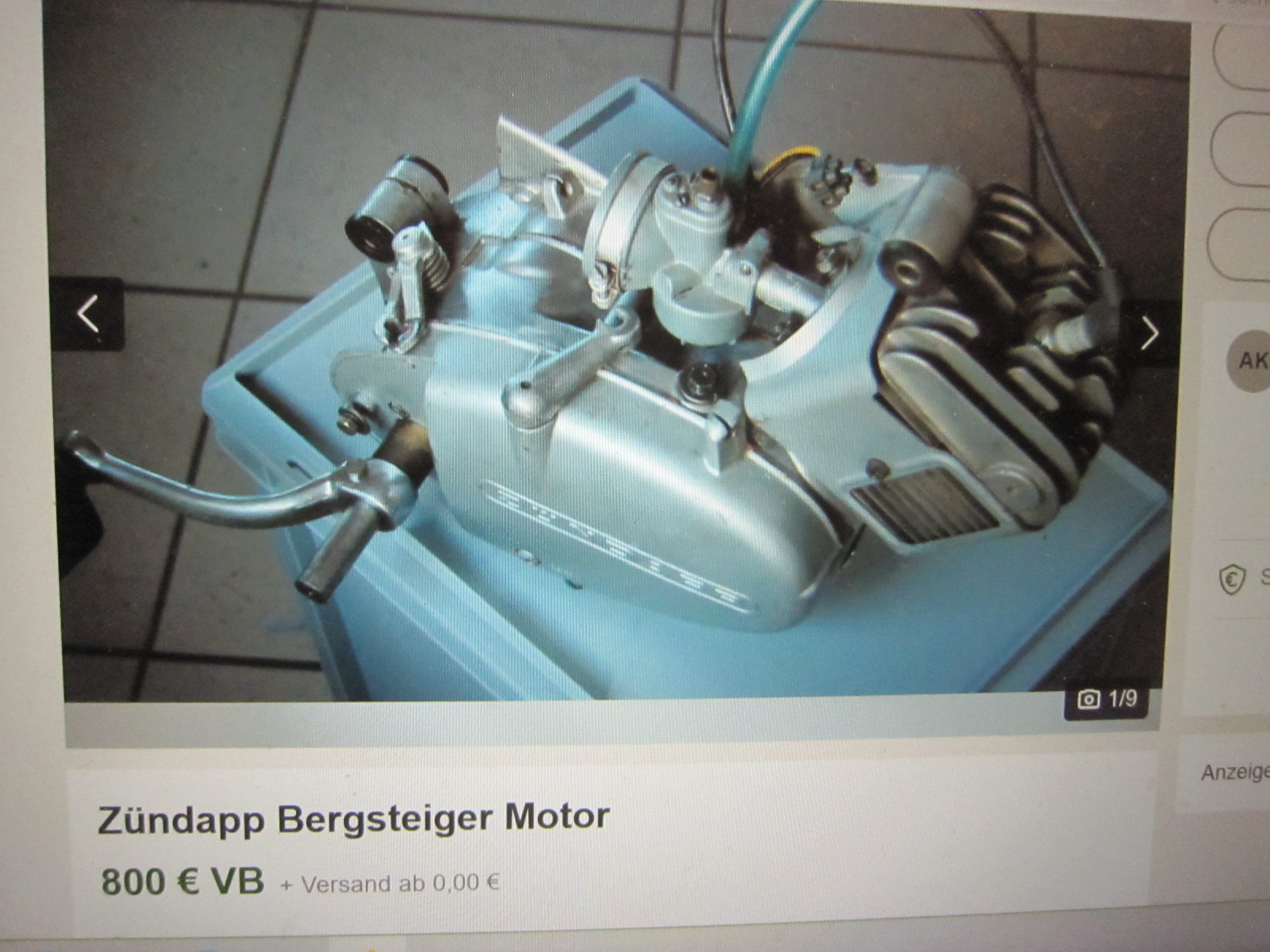

schaut euch mal den absoluten bergi motor knüller
für 800e bei kleinanzeigen an.
der spass zum wochenende!
achtet mal auf die tretwelle
und somit nicht mehr vorhandenem rücktritt!
2971932378
ich kann nicht verlinken,
bitte mach das mal einer!
Servus Markus,
Bitte sehr.
hab mal schnell noch fotos davon gemacht.
der motor wird wohl ruck zuck verkauft werden!!!
ein schmuckstück für jeden kuriositäten sammler......
schönes we
danke für den link, hat sich überschnitten.
