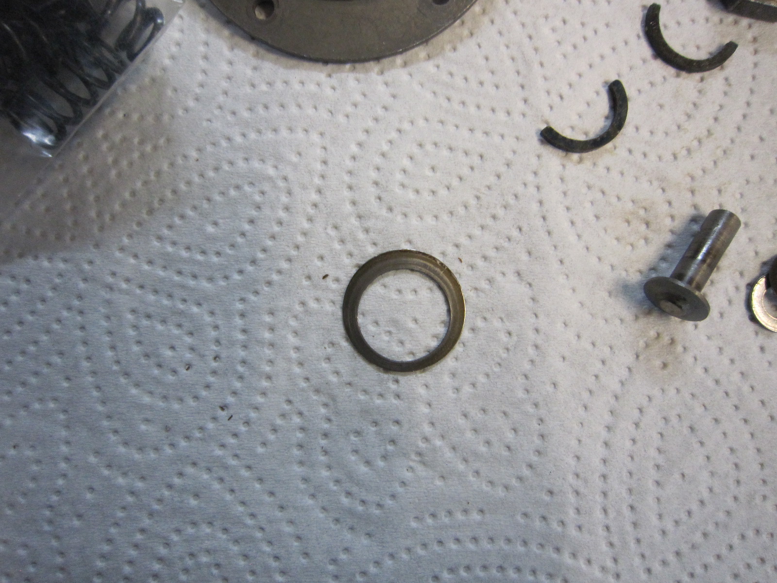

hab heute auch mal messing einpressbuchsen vermessen.
in 15, 17 und 18mm.
sind, z.b. bei zündapp, alle 5 bis 7mm tief.
so auch bei vielen anderen kleinmotoren wie auch rasenmäher.
diese seite hat ja dann auf der achse
nur einen kleinen befestigungsbereich.
man kann ja dann den anschlag/mess/kragen dementsprechend dicker machen
und die feder passend dazu kürzer.

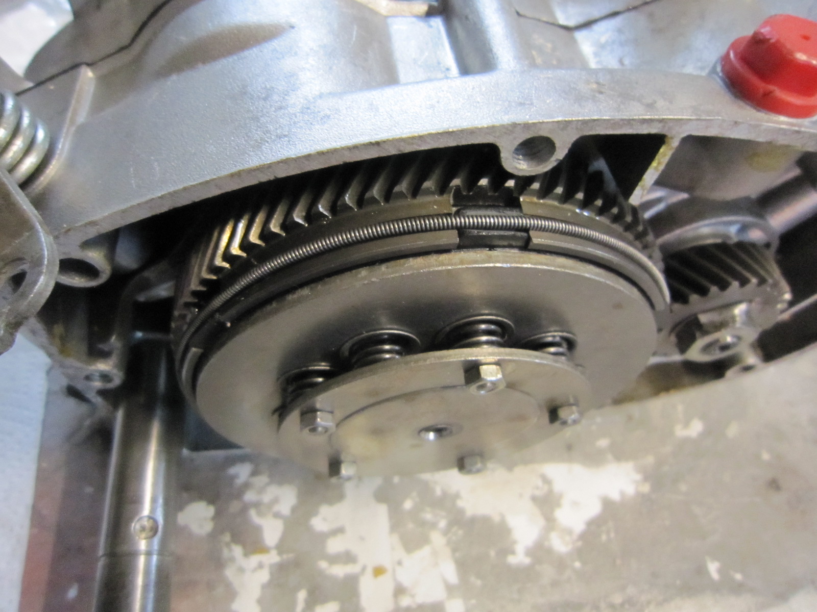

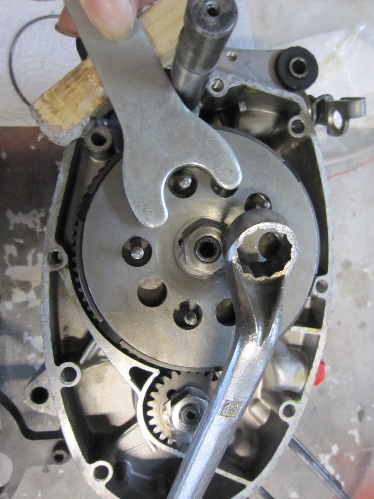

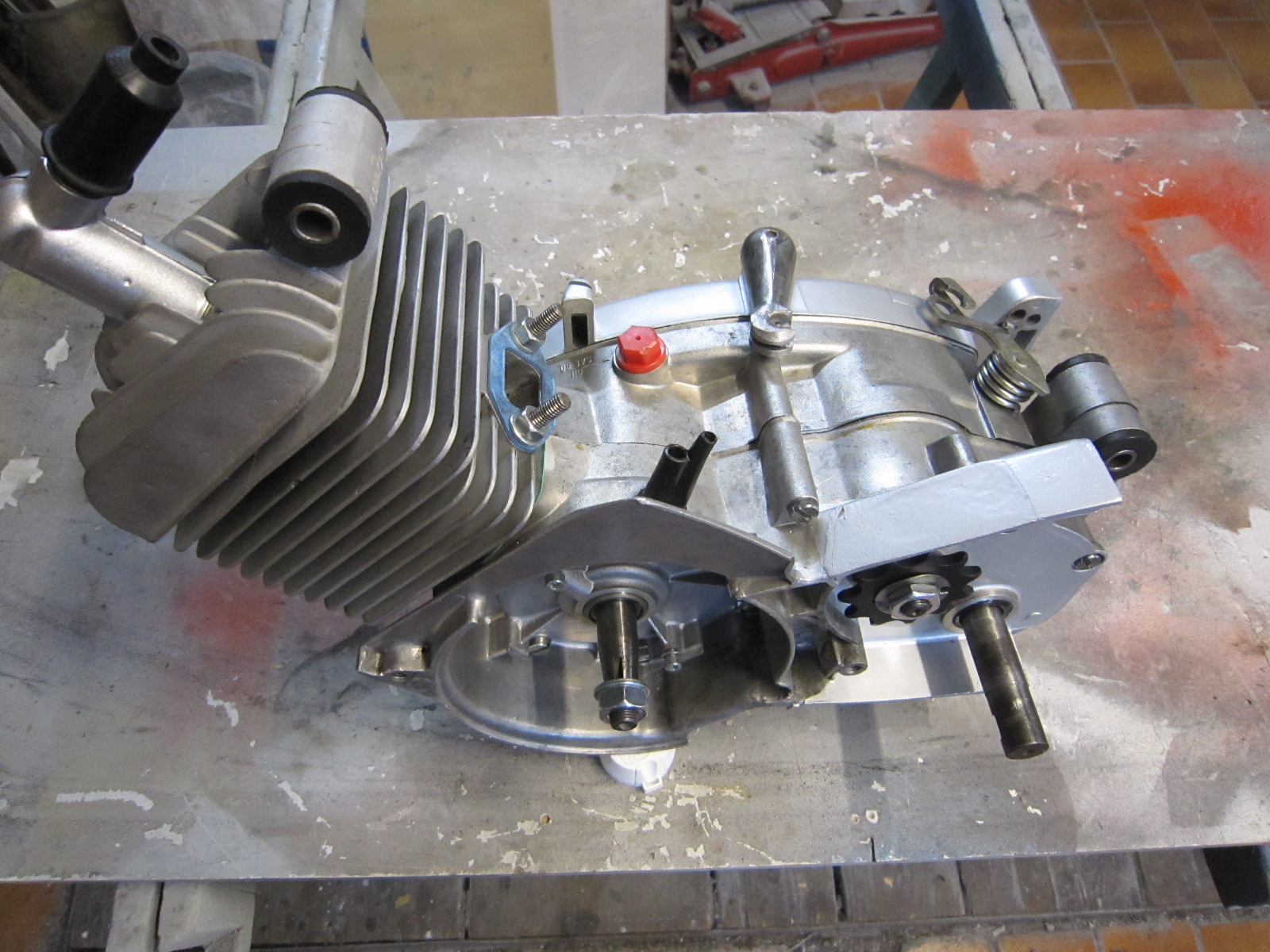

heute meinen motor ausdistanziert.
vor lauter tatendrang leider die fotos vergessen......
mit 3 möglichkeiten gemessen.
meine selbstgebaute innenlösung.
messung mit messbrücke
und mit tiefenlehre.
es waren nur unterschiede im plus- minus 1-2/100 bereich.
bei einer vorgabe von 1/10 zu vernachlässigen.
