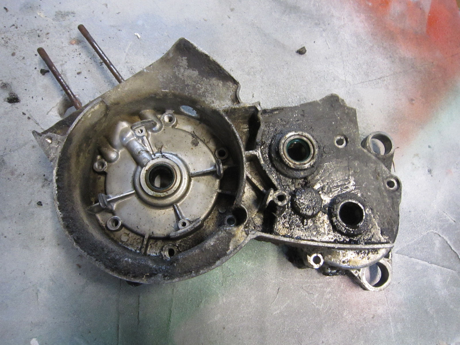

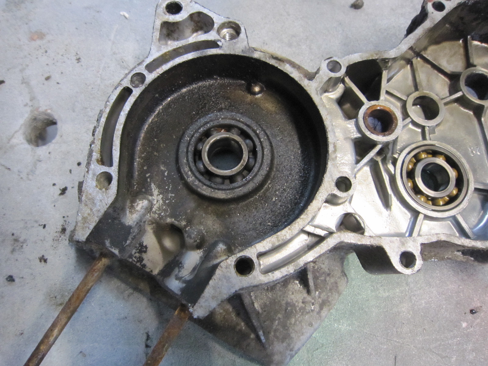

heute mal mit zerlegen begonnen.
kw, kupplung und getriebe im grünen bereich,
abgesehen vom ekeligem monsterschmodder
und ausbruch der linken gehäusehälfte.
diese reparatur wird die schöne, kleine zusatzbeschäftigung!!!
auf dem 2 foto das kw lager links.
mit kw hatte es sich noch schön gedreht.
ohne kw, mit dem finger nicht mehr, kurz vor fest!

der erfolg ein eingelaufener kw stumpf.
neue kw muss her.
gibts ja neu als nachbau für nen knappen hunni.
noch schlimmer ein mitdrehendes kw komplettlager.
dann muss ne neue motorhälfte herbei.
die suche geht los............

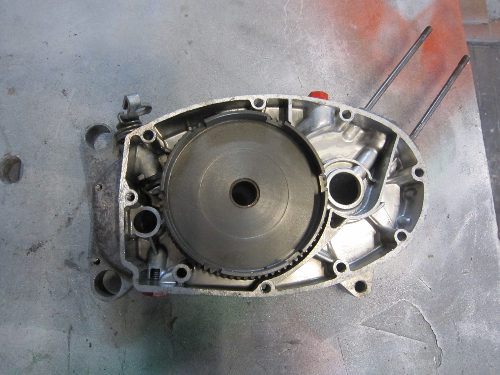

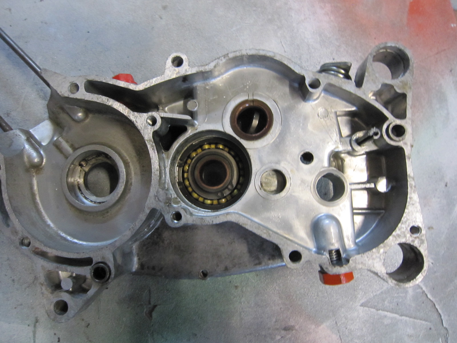

die linke motor hälfte ist fertig.
relativ sauber geworden, muss nur noch mit einer
weichen messing bürste abgerubbelt werden.
die tretwellen buchse ist im ausgeschlagenem
alu gehäuse drin.
ölverlust gibts da nun nicht mehr!
der kettenabwurf schaden ist behoben.
nicht perfekt, aber man siehts ja eh nicht mehr,
wenn der luffi kasten montiert ist.
alles innenleben ist einsatzbereit.
aber erst noch die rechte hälfte entschmoddern.......

unter uns motoren reparieren:
schau dir mal die tretwellen buchse genau an.
bei einer nach unten ausgelutschten tretwellen öffnung,
meisstens entstanden durch zu wenig getriebeöl
oder durch stop and go durch "zeitungsjungen",
setze ich anstelle von kompletten, üblichen 11mm nur
5mm innen ein!
warum?
zwischen der 5mm buchse und simmering
entsteht nun eine kleine, immer stehende "öltasche"!
mach ich seit jahrzehnten so.
auch nach langem stillstand schmiert der stehende tropfen
sae 80 sofort die tretwelle und vermeidet einen verschleiss.
hab ich mir mal als simpler handwerker so ausgedacht,
und siehe da, es hat sich seit langer zeit so bewehrt.

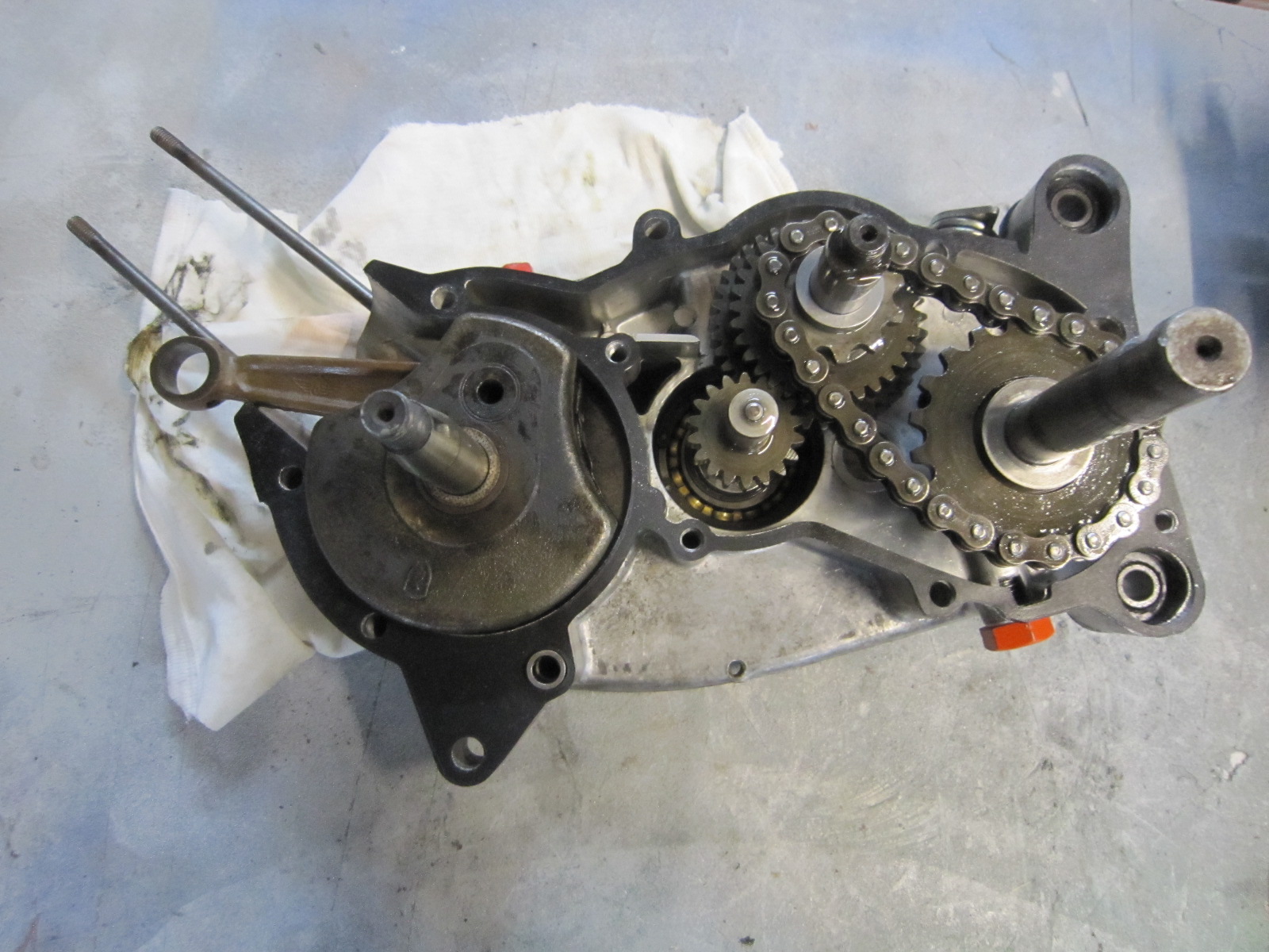

das motörchen ist nun rechts fertig bestückt.
alle 4 wellen wurden wie immer einzeln vermessen und unterlegt.
eine nach der anderen und irgendwann sind dann alle drin.
kw auf 0,05, gw auf 0,1, aw auf 0,1 und tw auf 0,2mm.
da bin ich sehr pingelig, auch wenns zeitaufwendig ist.
soll ja wieder 51 jahre halten!
hab nicht mitgezählt, aber mindestens 25x war das ding auf und zu.....
um 18uhr war die hochzeit mit links und erzquell geplant.
verschoben. besuch!
besuch ist immer 2x schön,
wenn er kommt und wieder geht..........
morgen gehts weiter!
