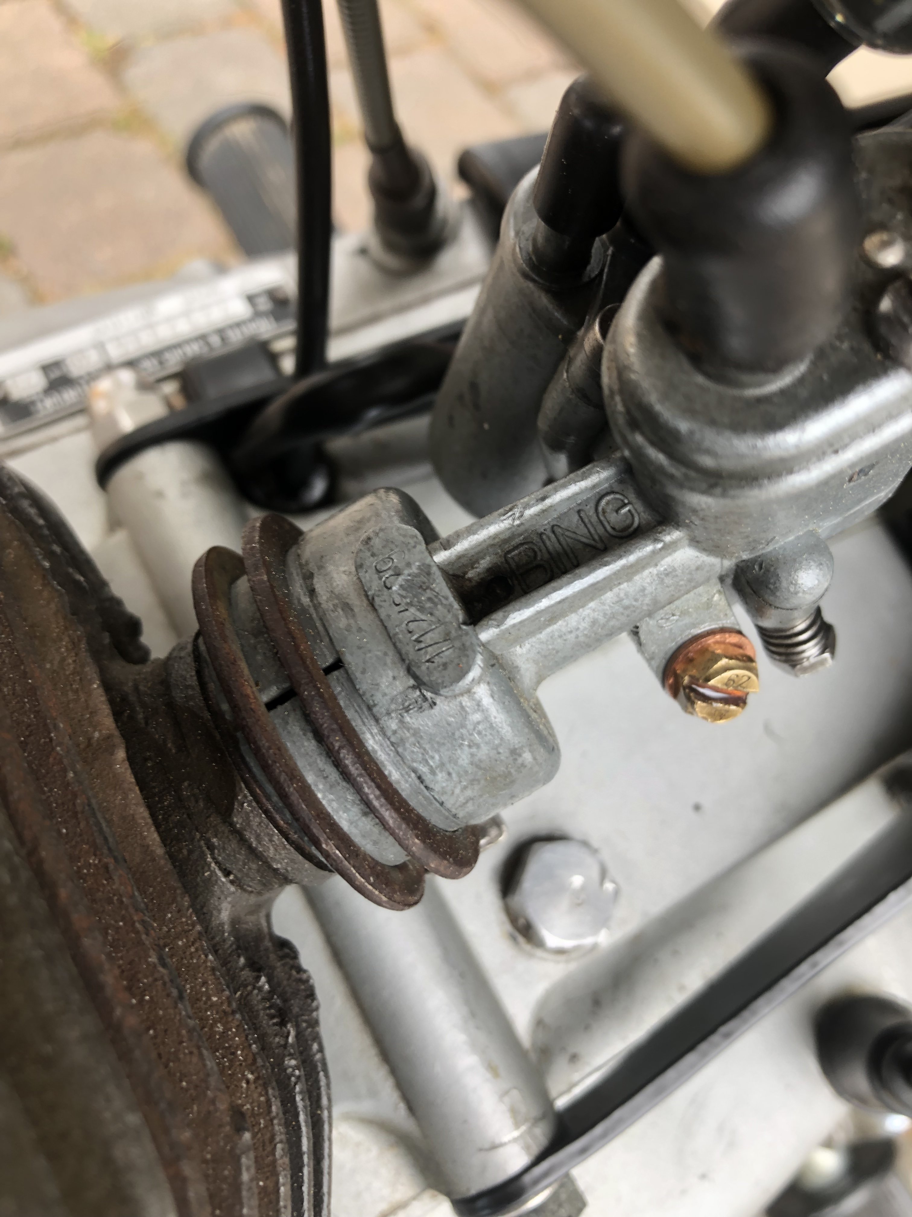

Weiß jemand Rat? Hat jemand vielleicht ein Bild von der originalen Gasarmatur einer MK3M? nicht das der Weg zu weit ist vom Gaschieber?!

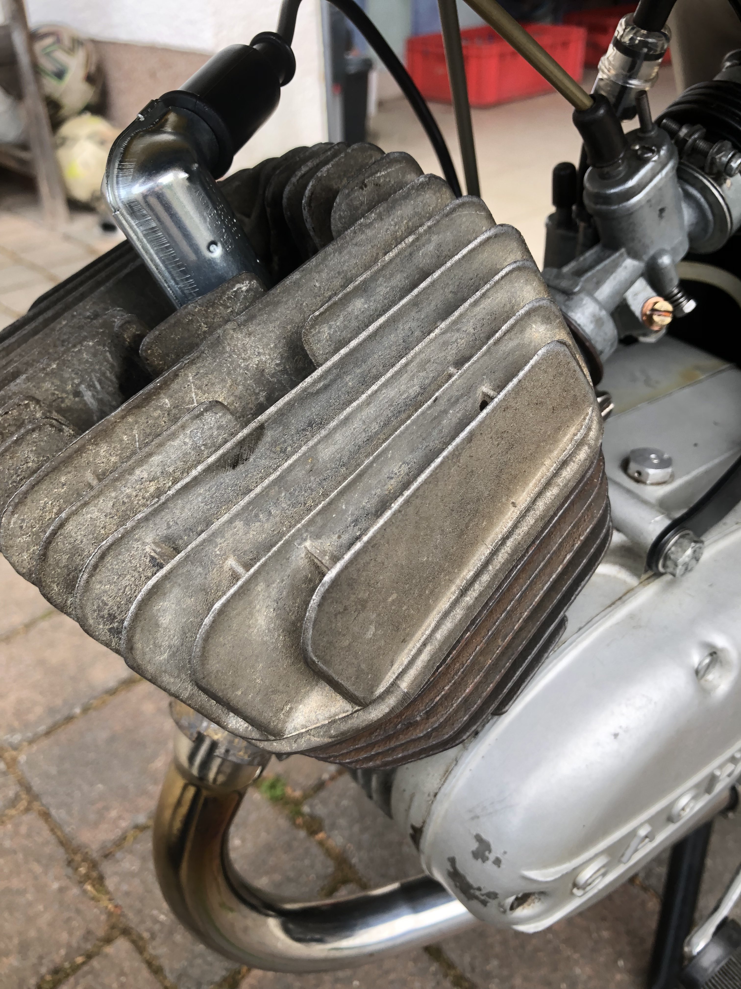

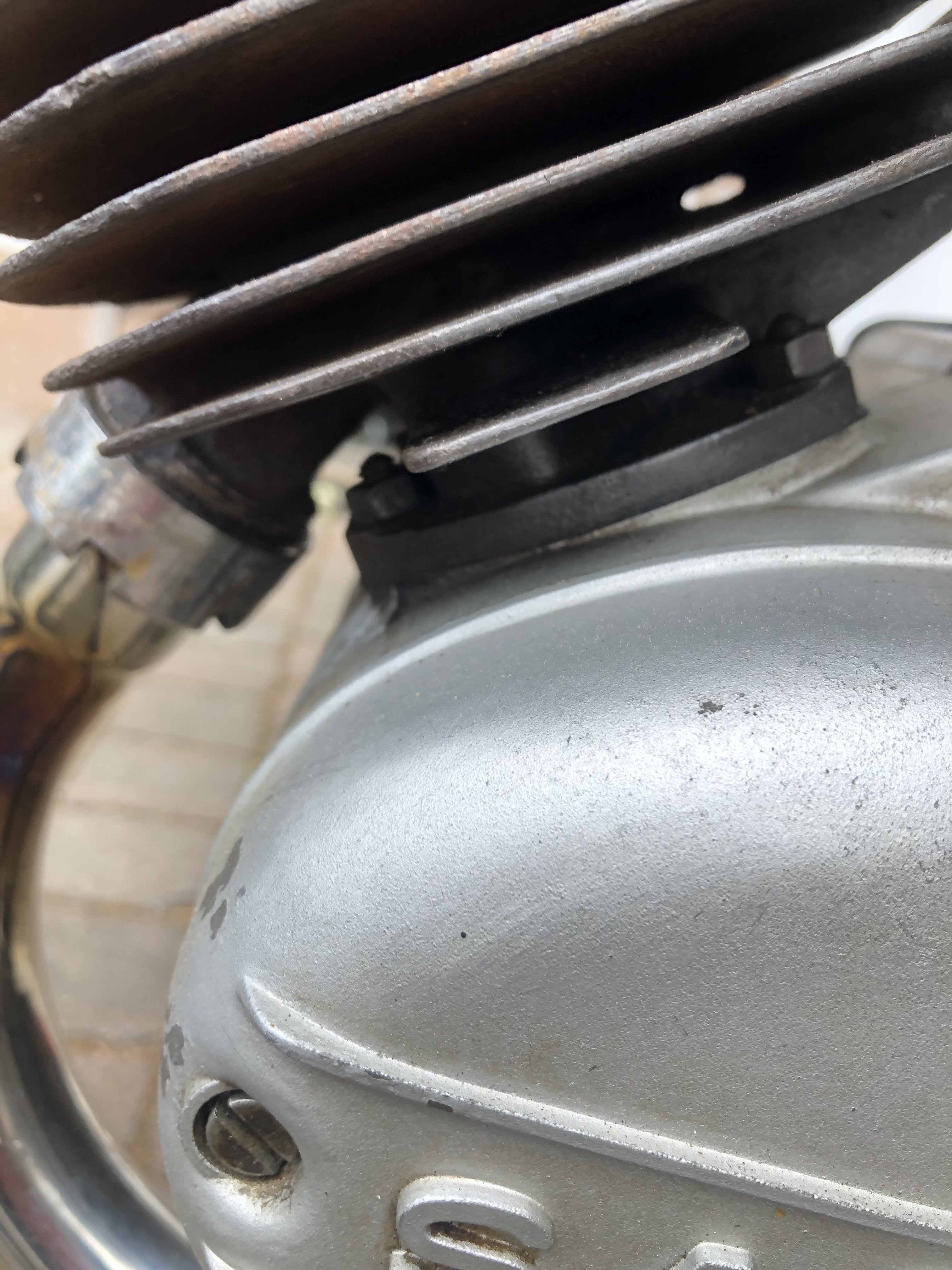

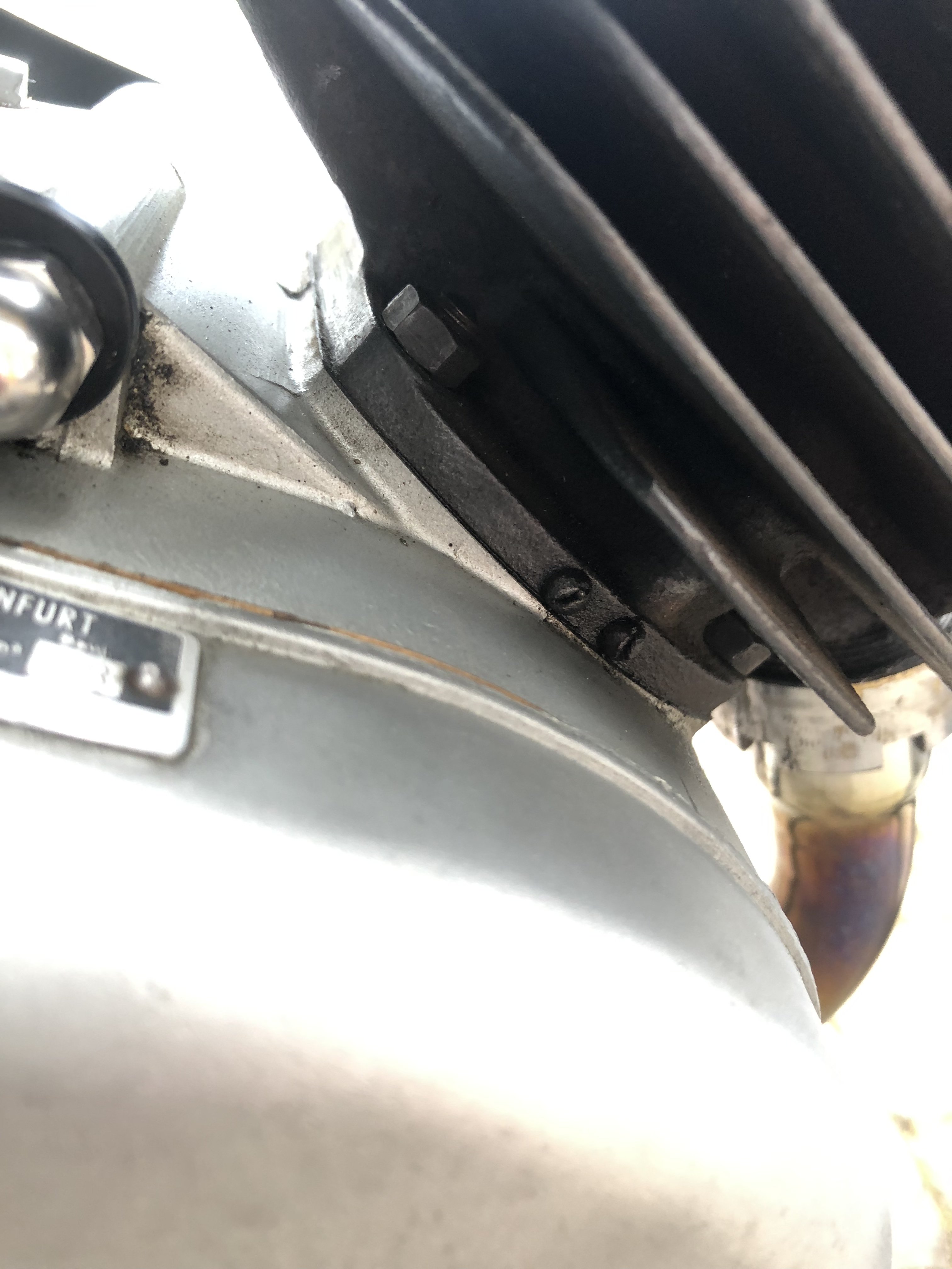

Mach mal Bilder vom Motor, speziell Zylinder. Bitte auch den Zylinderfuß fotographieren, von beiden Seiten. Ich will mal schauen, welcher Zylinder da überhaupt verbaut ist. Falls das ein Sprint-Zylinder ist, passt die 62er Düse nicht. Mir wäre das Kerzenbild zu hell.......

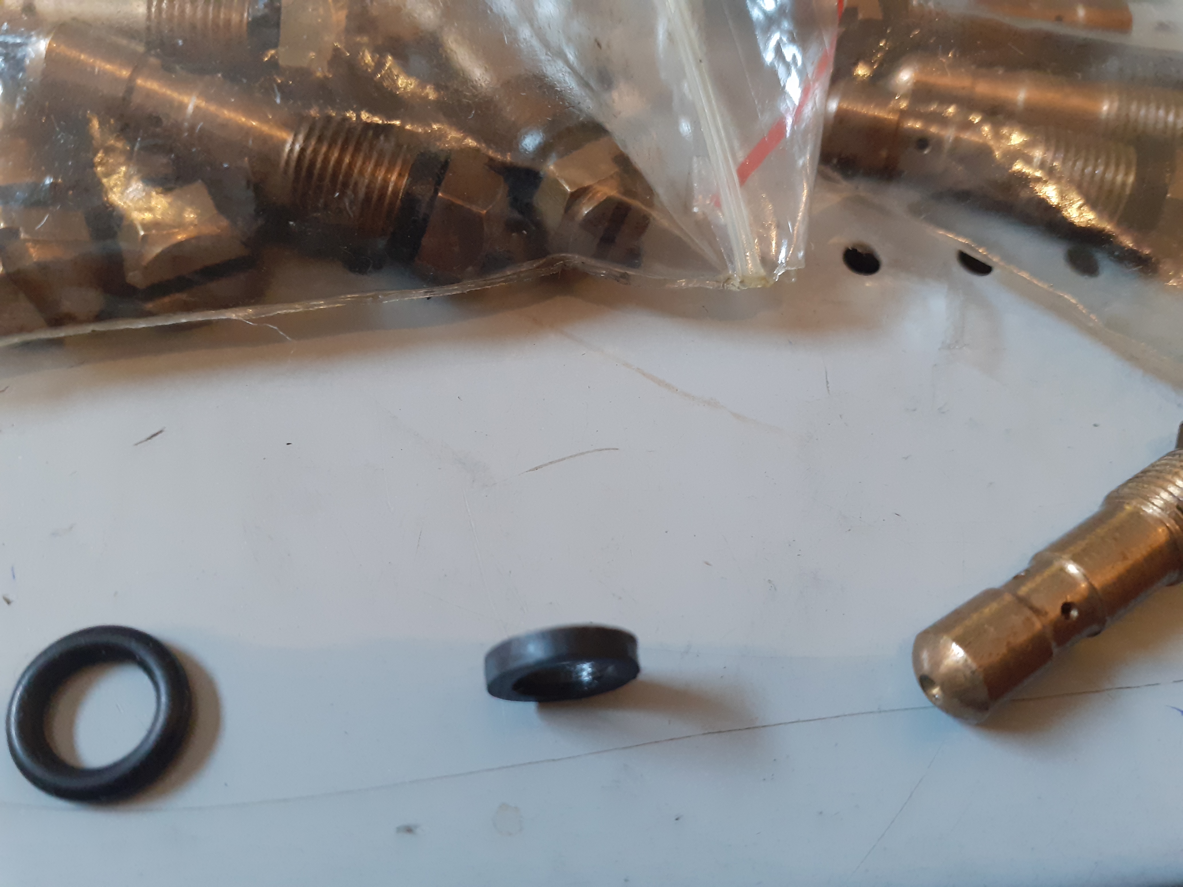

An der Hauptdüse kommt keine Kupferscheibe,dort sitzt ein Oring an der Düse selbst.
Das würde ich mal ändern und kontrolliere die Pertinaxbuchse im Vergaser /Anschluss zum Zylinder sollte in Ordnung sein.

Hallo Klaus,
Vielen Dank, die Sachen werde ich noch testen! Weißt Du zufällig die O-Ring Größe?
Gruß Ralf
Normalerweise ist dort kein Oring verbaut. Original ein flacher rechtwinkeliger Dichtring .Innen ca.5,5 mm, aussen 9 mm und 1,8 mm hoch.

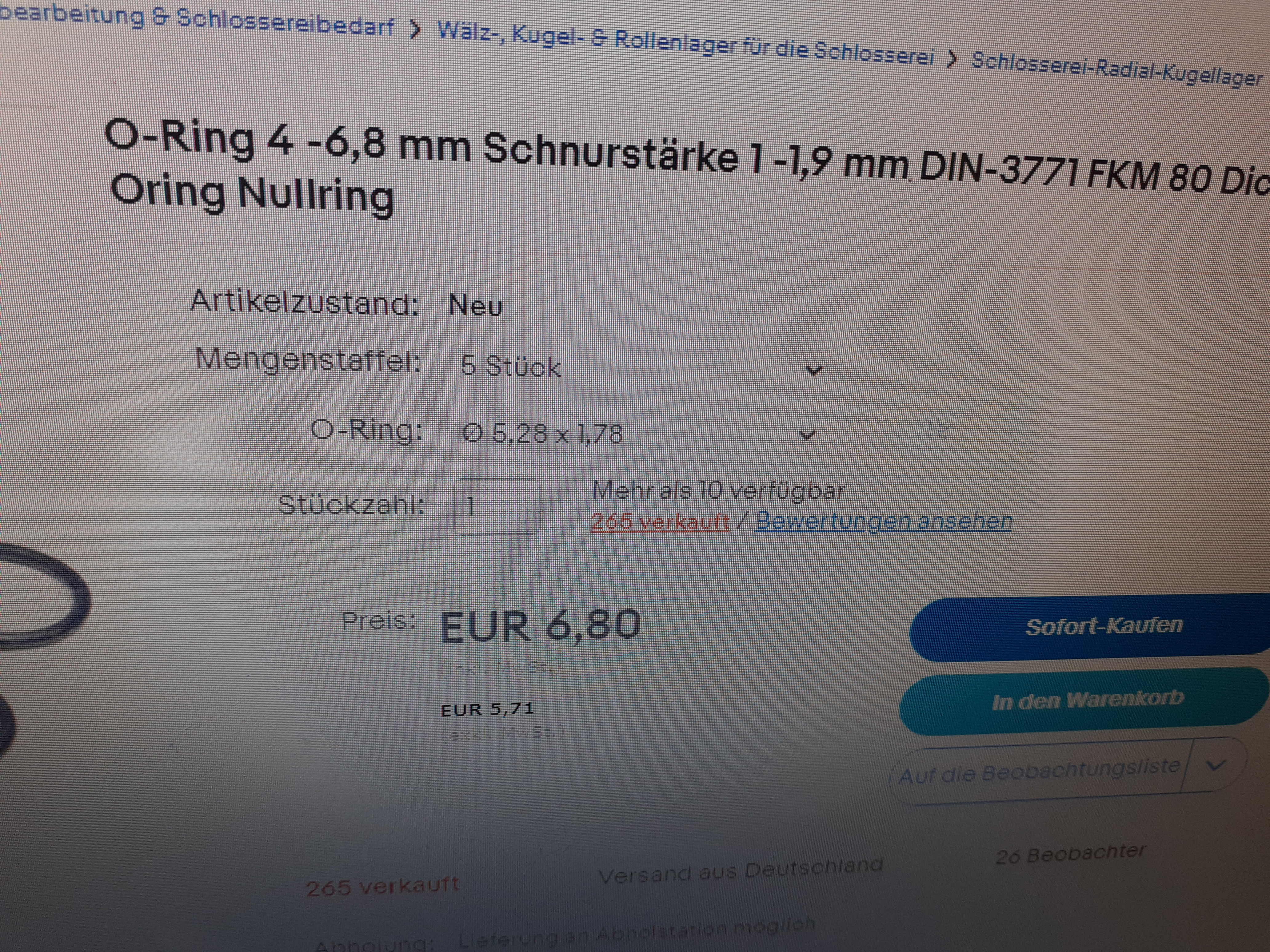

5,28x1,78 sind auch nah an dem Original.Heit nur O-Ring statt Flachring .
