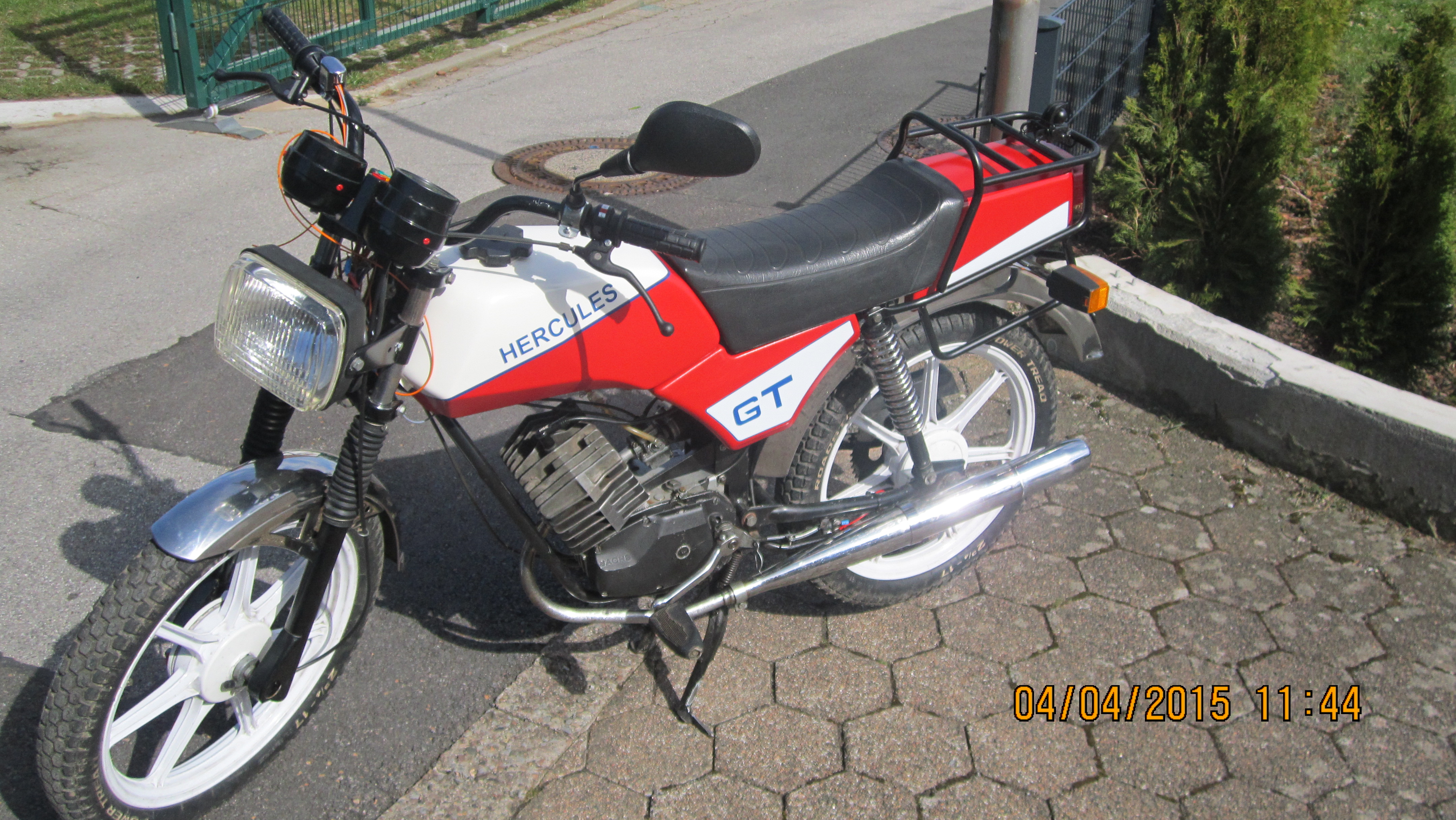

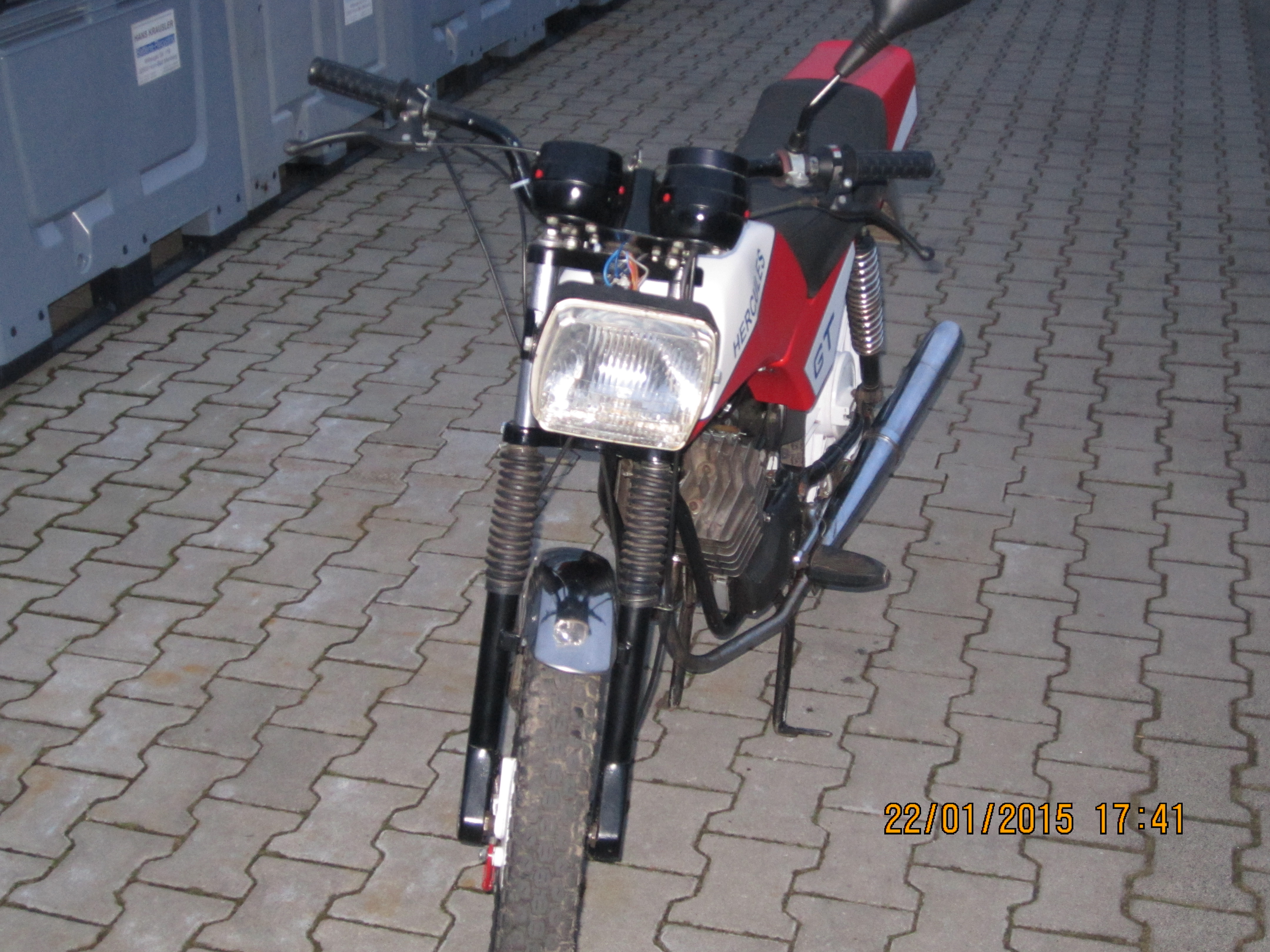

Hier nochmal wie sie ganz am Anfang aussah (22.1.2015)
Hier der Stand vom 4.4.2015 Optisch wenig verändert aber technisch eine Menge ;)

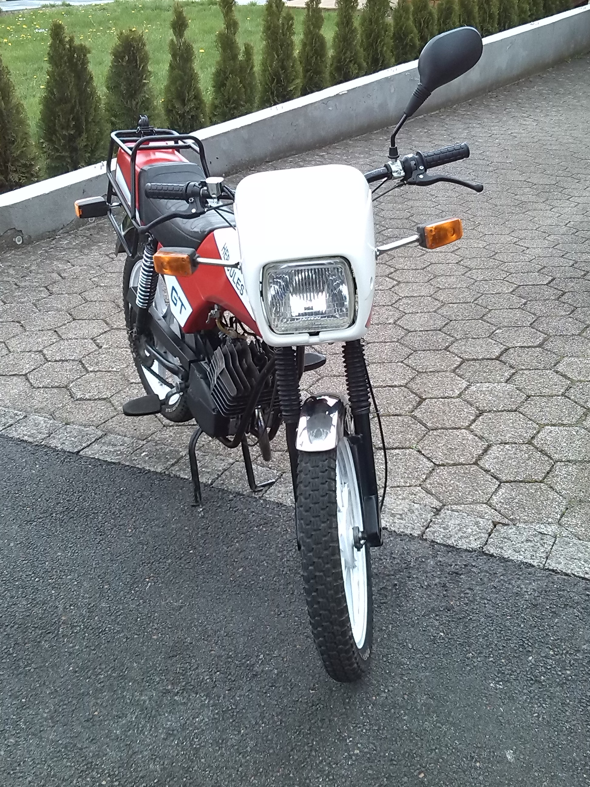

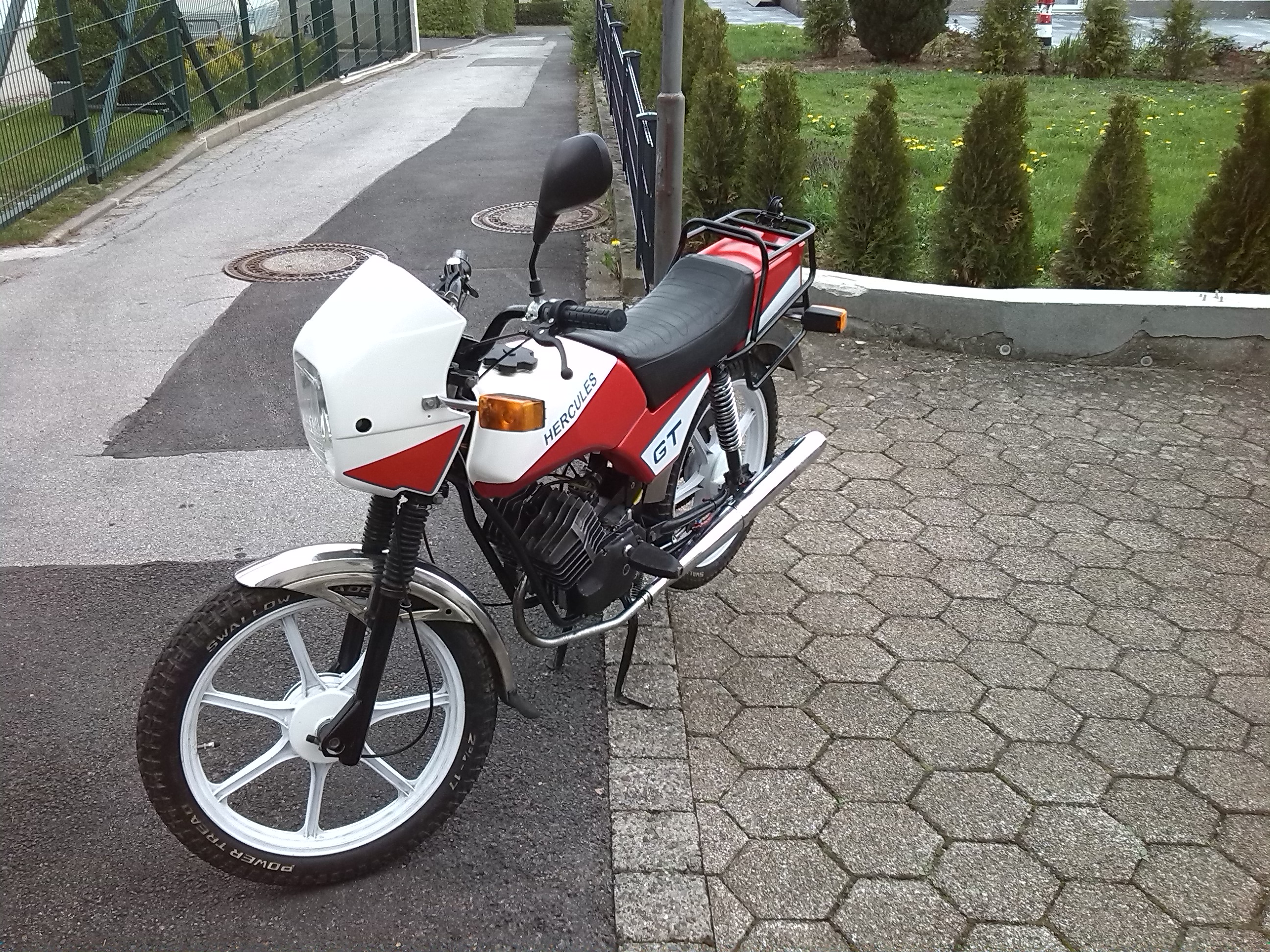

Und nun der Stand von Heute (29.4.2015) Jetzt hat sich auch Optisch deutlich was verändert :)
