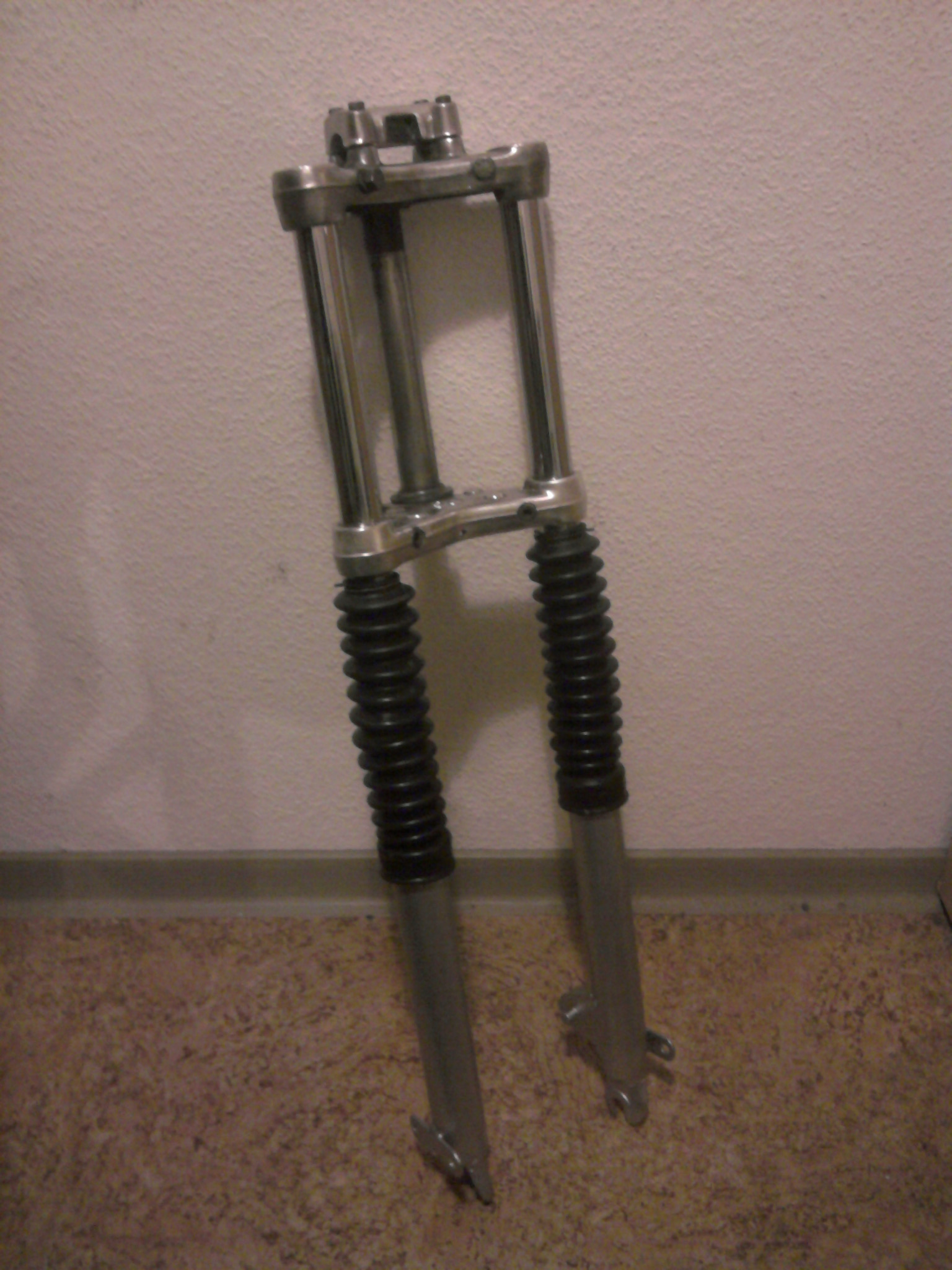

Moin Death Proof! Moin Community!
Ich habe nun eine alte Gabel für 50 Euro a.d. Bucht etwas aufgearbeitet. Meine eigene kann ich aufen Schrott schmeißen, die ist schief, ist wohl mal ein Auto reingefahren... Hatte das notdürftig gerichtet (Holmrohre verschoben), so dass das Rad gerade steht. Die Beule aus dem Tauchrohr ist nach mehrmaligen "Kantsteinbeißen" mit dem Vorderrad draußen gewesen...
Nun bald werde ich Gott willens meine neue alte Gabel einbauen, mitsamt neuem Steuerlager. Das ist auch komplett durch.
Das ist nun das Schmuckstück:

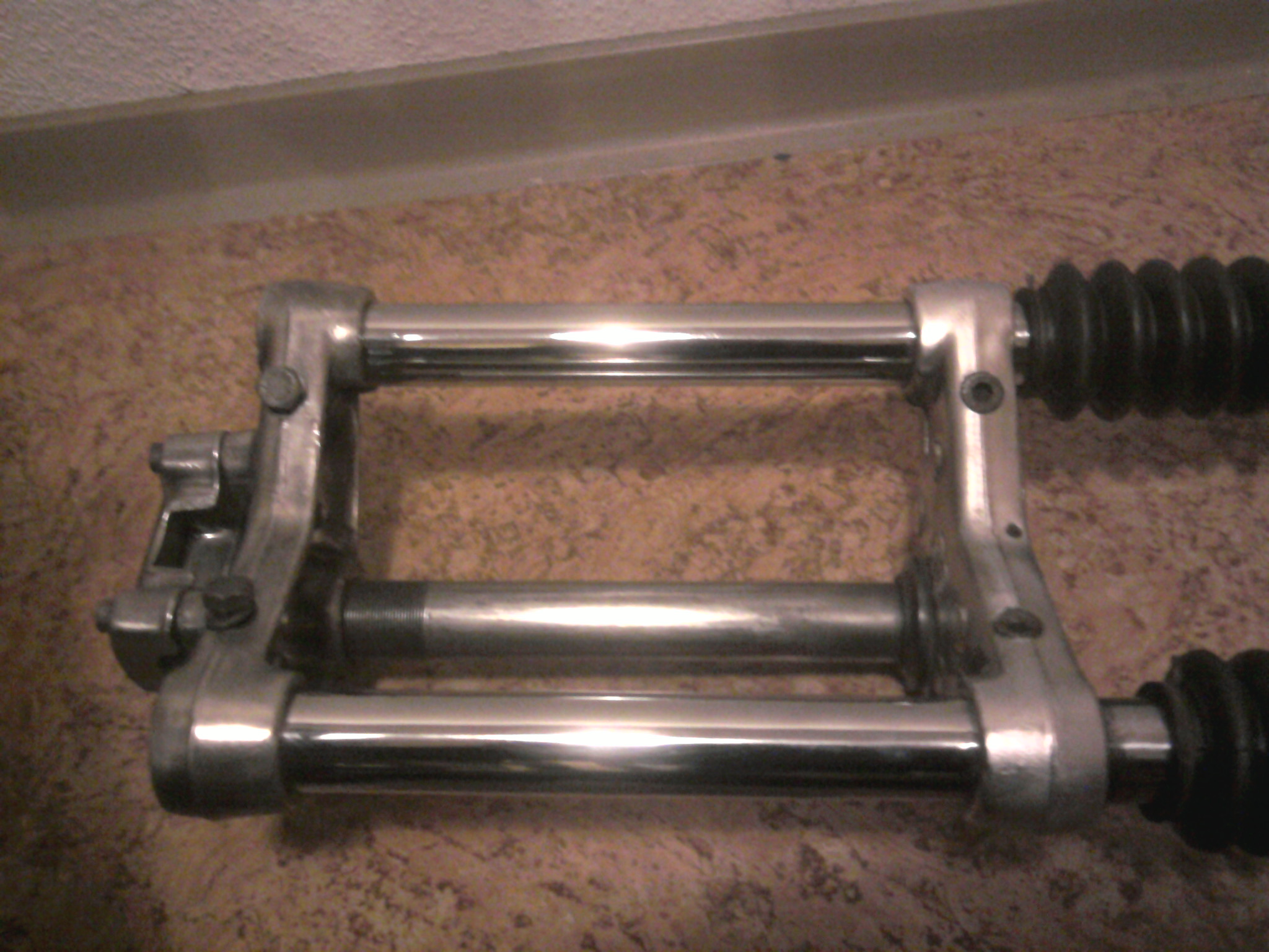

Die Holmrohre waren von fast allen Seiten flächig mit Rostnarben gezeichnet, da half nur komplett rundherum abschleifen, hab das mit Schleifteller vom Winkelschleifer erledigt. Später noch feinschleifen mit 230er, 400er und dann Schleifvlies und dann mit Stoffkissen und blauer Paste hochglanzpoliert.
Ich war erstaunt über das Ergebnis, sieht aus wie verchromt. Ich hoffe die rosten nicht so schnell wieder...
Die Tauchrohre habe ich mit Topfbürste (Winkelschleifer, nicht Küche) entrostet und etwas von Hand angeschliffen, mit Spiritus sauber gemacht und abschließend mit 4 Schichten Felgensilber gelackt.
Das ist ein einfacher Einschicht-Lack a.d. Dose, haftet auf blankem Stahl oder Alu und ist sehr strapazierfähig.
In den kleinen Ecken habe ich vorher noch mit nem kleinen Bohrer, 1 und 2 mm Rost entfernt.
Mit der alten Gabel kann man noch fahren, aber da habe ich jetzt was vernünftiges, die ist absolut gerade, und die Buchsen sind noch kein Stück ausgeleiert. Und die Optik stimmt jetzt auch wieder.
Die schaut ja echt gut aus, allerdings wenn du den Chrom runter geschliffen hast und das der blanke Stahl ist der da so glänzt wirst du nicht all zu lange freude damit haben. Du solltest ne schicht Wachs auftragen oder dafür sorgen das immer ein leichter Ölfilm drauf ist sonst sind die Rohre nach ein paar Wochen wieder verrostet.

Ja, aber auch auf die originale Oberfläche sollte man was draufmachen. Die Gabel, die noch dran ist sah letztes Jahr noch tip top aus, aber jetzt hat sie dicke Rostflecken.
Bist du sicher, dass die Holmrohre verchromt sind??? Am Lenker sieht das völlig anders aus, absolut Spiegelblank, aber an den Holmrohren sieht man solche unfühlbaren Rillen wie vom Abdrehen. Und ich bilde mir ganz stark ein, dass die Rostflecken sich stärker zur Seite entwickeln, entlang der Rillen.
Also meine Polierte oberfläche sieht glatter aus, als der Rest der Rohre. Die Unterseiten der Holmrohre sind tip top, die sind ja fettig und unter den Faltenbälgern (Bälgern, haha) bzw. im Tauchrohr, nur vom Federn sieht man verschiedenhohe Schleifspuren. Da würde ich auch nicht dran rumschleifen, sonst passt es ja nicht mehr...
Ach, jetzt weiß ich auch, was du mit Lenkerklemme meinst, ich überleg schon die ganze Zeit... du meinst das Ding zum festklemmen a.d. Gabelbrücke. Da habe ich jetzt zwei von den runden. Mir ist das a. deinen Fotos aufgefallen, das ist ja so ein pyramidenartig geformtes Teil, fehlt nur noch der Totenkopf...
Ja, jetzt habe ich zwei davon. Von meiner alten Gabel behalte ich nur noch die obere Brücke und das rechte intakte Tauchrohr sowie die Federn. Vielleicht bau ich die alten Federn - ich hatte sie mal etwas gelängt, war ein rechter Kraftakt - vielleicht bau ich die ein, weil ich ja nen etwas größeren Hinterreifen fahre. Mal sehen, wie es steht.
Sicher bin ich mir nicht 100% aber wenn es nicht verchromt ist, was soll es sonst sein? Roher Stahl auf keinen fall, Aluminium auch ausgeschlossen, Edelstahl auch nicht. Es kann natürlich sein, was ich aber auch für unwarscheinlich halte, das die Stahlrohre mit einem anderen galvanischen verfahren veredelt worden sind z.B. vernickelt.
Aber selbst wenn das so sein sollte ist diese Schicht durch das Schleifen zerstört worden.
