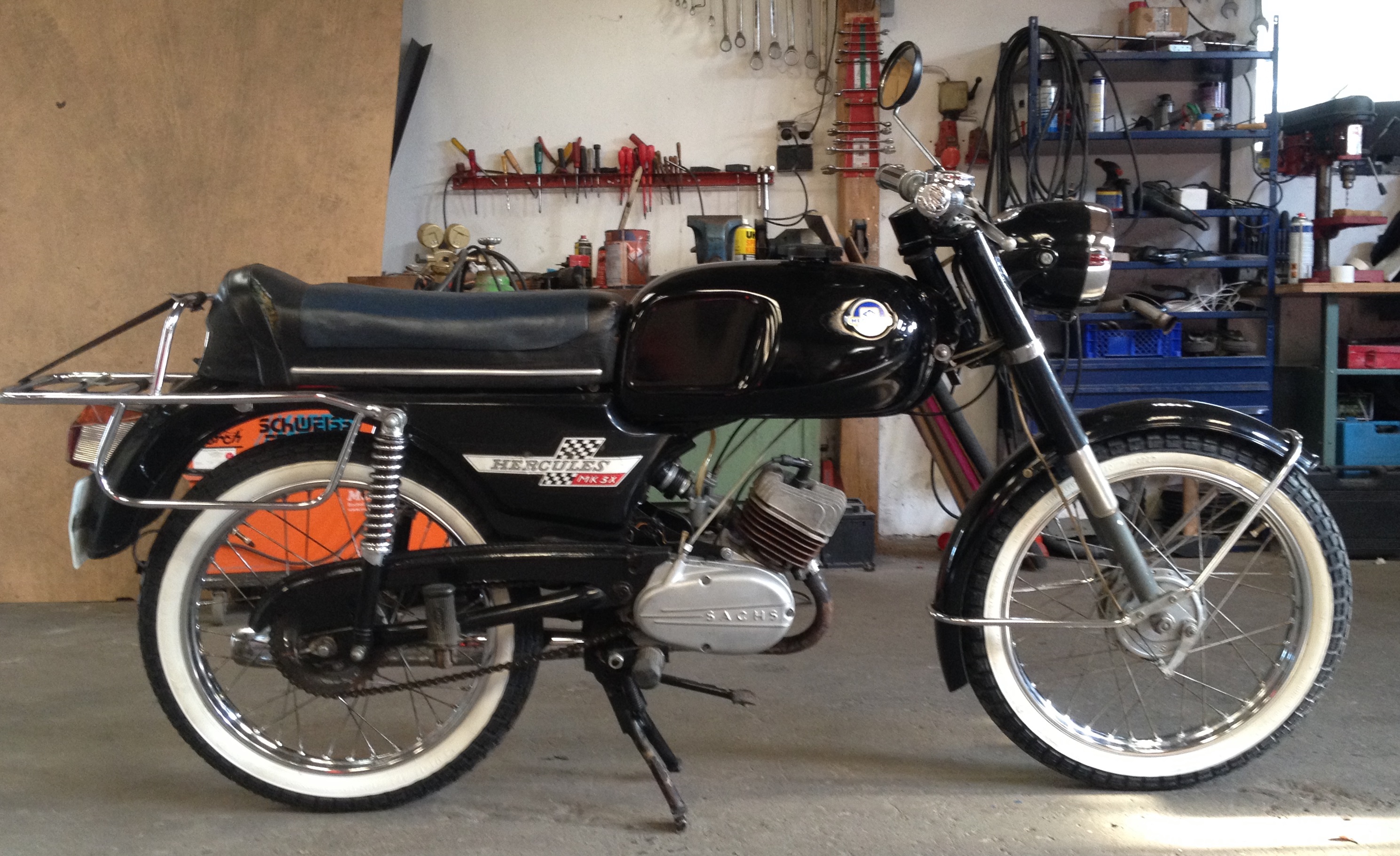

Hallo, mein Name ist Thorsten,bin neu hier und seid kurzem stolzer Besitzer einer MK3X. Jetzt bin ich durch nen Zufall an nen 501/4 BKF Motor gekommen. Nun meine Frage: Macht ein Tausch Sinn? Ich hab keine Ahnung davon und neu auf dem Gebiet. Ziel wäre eine kleine Leistungssteigerung. So 65 km/h wären schon knorke (fährt jetzt ca. 50km/h). Umgeritzelt ist sie schon, auf 14/33. Ansonsten alles original. Hab schon gelesen, daß eine 62 Hd wohl sinnig ist. Sonst noch irgendwelche Tips und Anregungen? Kolben und Zylinder will ich nicht dran, sprengt das Budget.

Glückwunsch, fettestes Oldtimer-Moped! Echt Genial! Ist der Lack so aber nicht original, nicht?

Moin, Auspuff sollte wie du sagst 70/32 maße haben, der ist auch knapp über 70 (74?) cm lang, dafür ist aber der Krümmer kürzer. Endstück sollte von hinten wie das originale der Mk aussehen, musst du mal gucken, weiß das nicht bei der MK3X, ist aber auf deinem Foto genauso.
