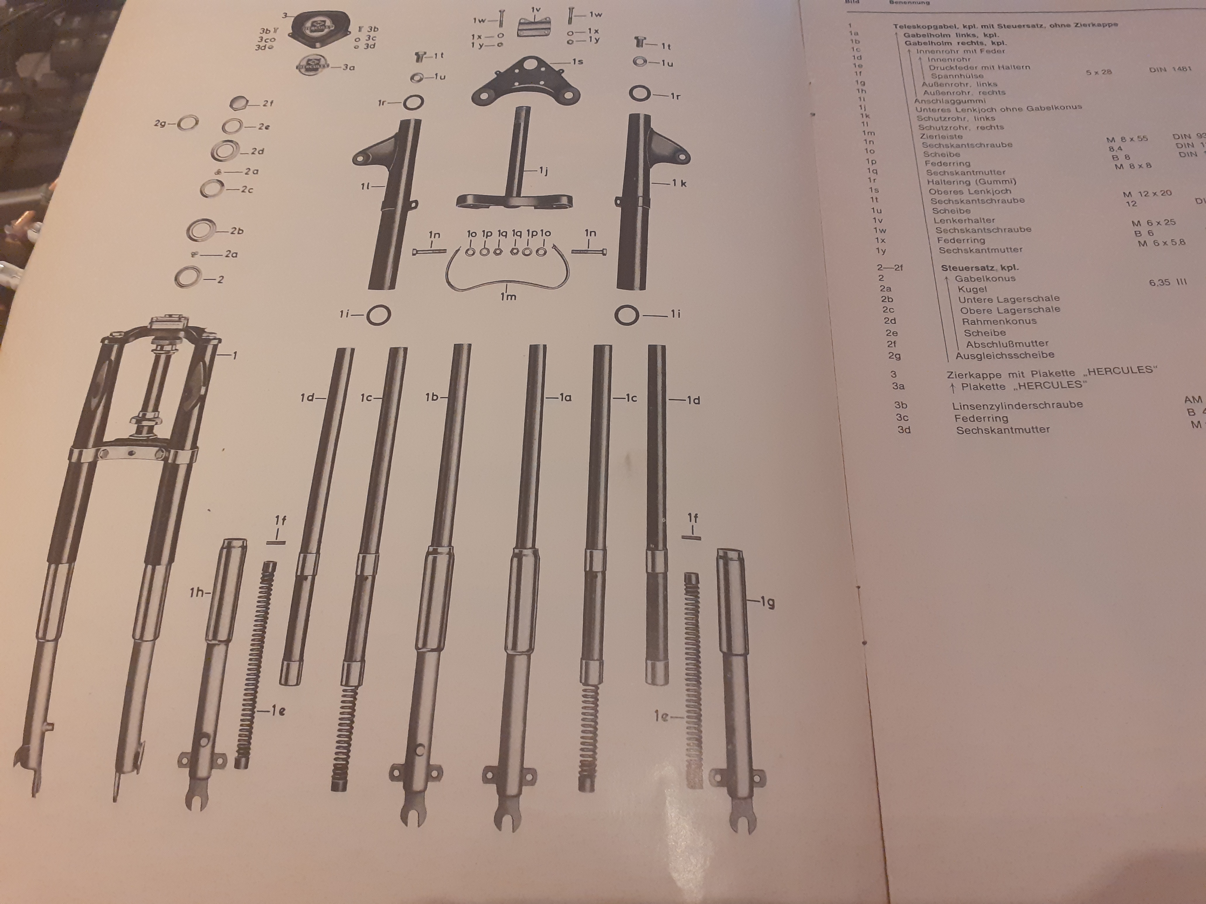

Hab schon mal bei Wawa geschaut, aber gibt es einen Explosionszeichnung? Ich weiß die MK3 X is relativ selten, würde gerne nichts falsch machen…

Bekommt man im Internet z.B bei Moped Garage.Der Motor ist kein Problem .Fahrgestellteile besonders für die Gabel schon schwieriger.
MfG Klaus

Kann man die Ersatzteilliste / Explosionszeichnung irgendwo beziehen?
