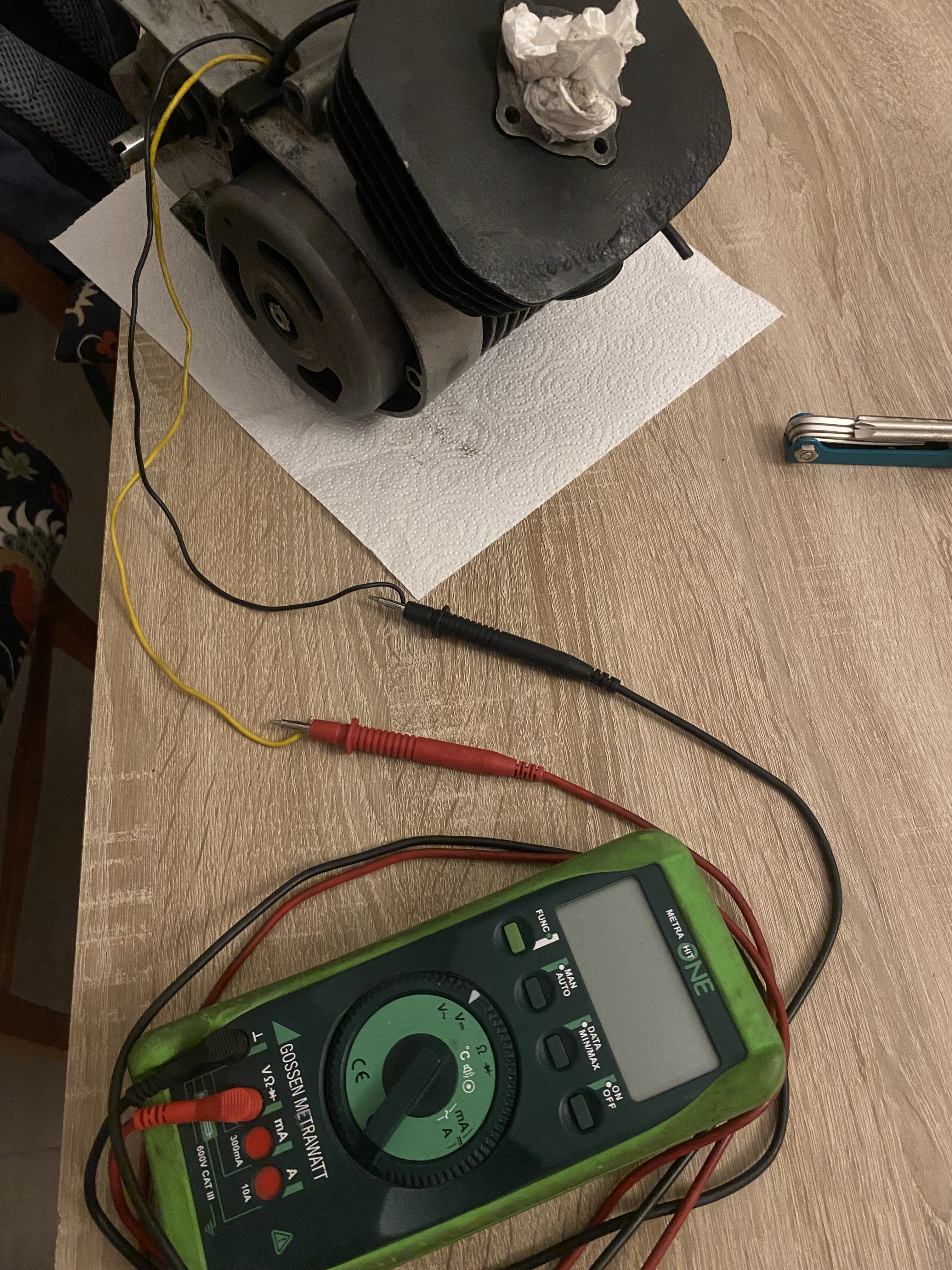

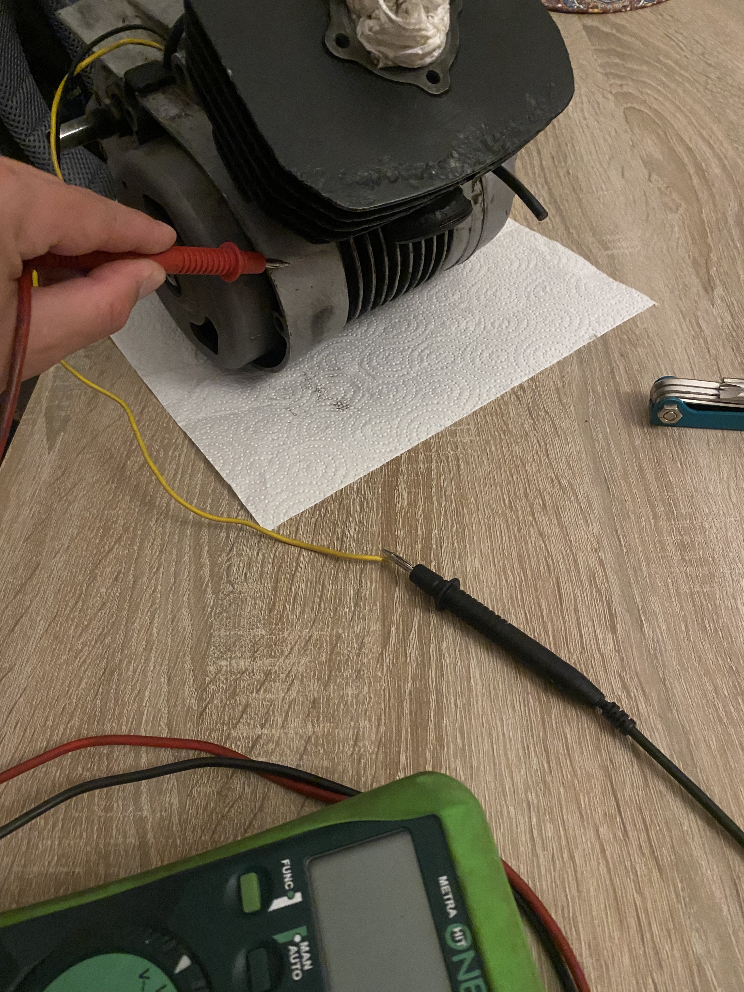

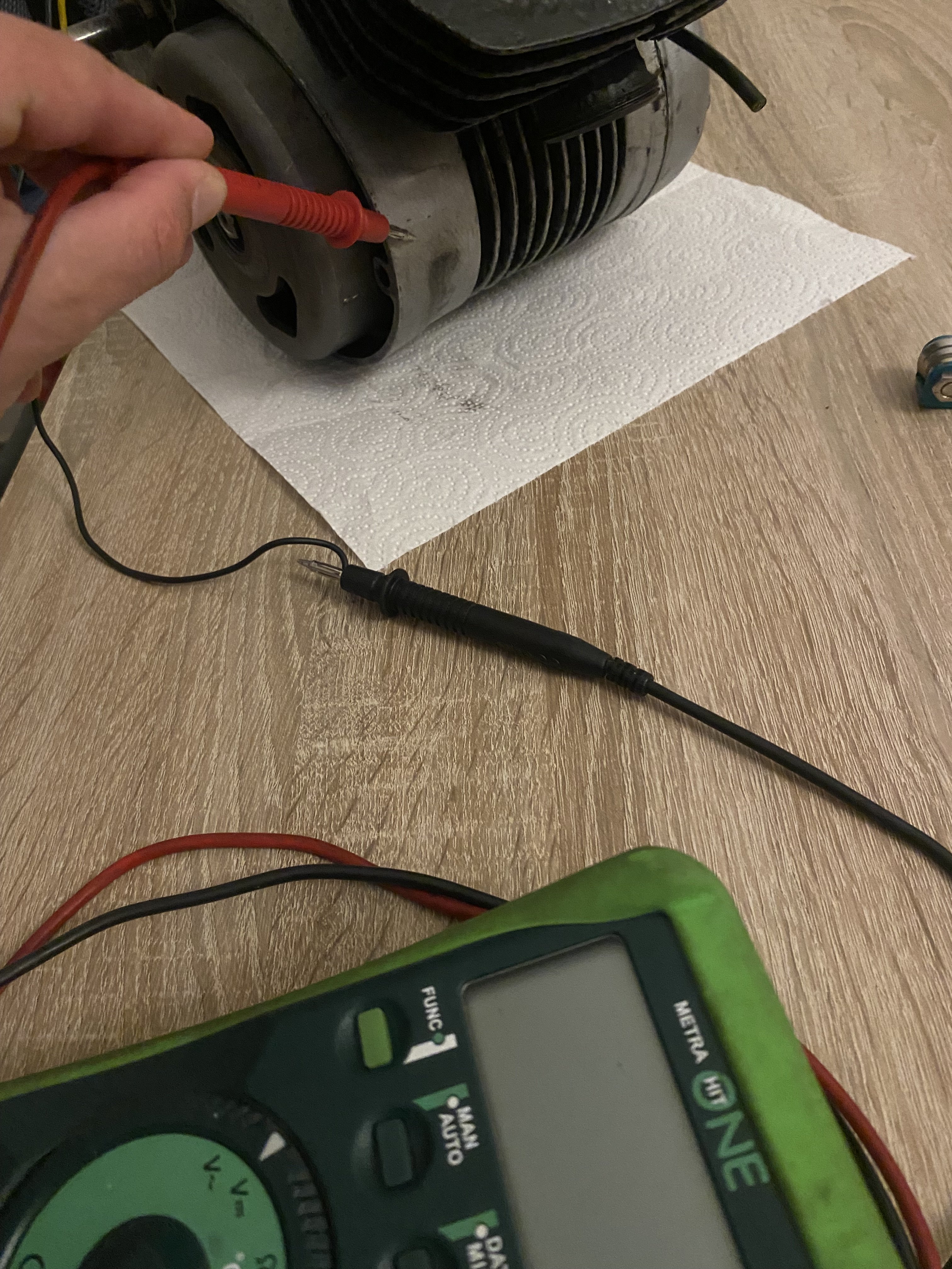

Wenn Du 6 Volt zwischen "Schwarz" und Gehäuse" misst, dann hast Du einen Kurzschluß. Und wenn Du "nichts" zwischen "Gelb" und Gehäuse misst, na dann wissen wir doch schon, daß die gelbe Spule fälschlicherweise mit dem Gehäuse verbunden ist und den Kurzschluß verursacht. Das ist doch nicht so schwierig. Und die schwarze Leitung ist kein stromführender Abgang von der LiMa, sondern eine geschaltete Masse Zuleitung zur LiMa. Da ist keine Spannung drauf.
Schöne Grüße
Ich glaube hier liegt ein Missverständnis vor. Die Bilder von meinem Beitrag mit dem ausgebauten Motor sind nur Beispielbilder wie ich messe.
Der „Problemmotor“ ist eingebaut und läuft auch und alles ist auch so verkabelt wie auf dem Schaltplan.
Nur eben ohne Licht
