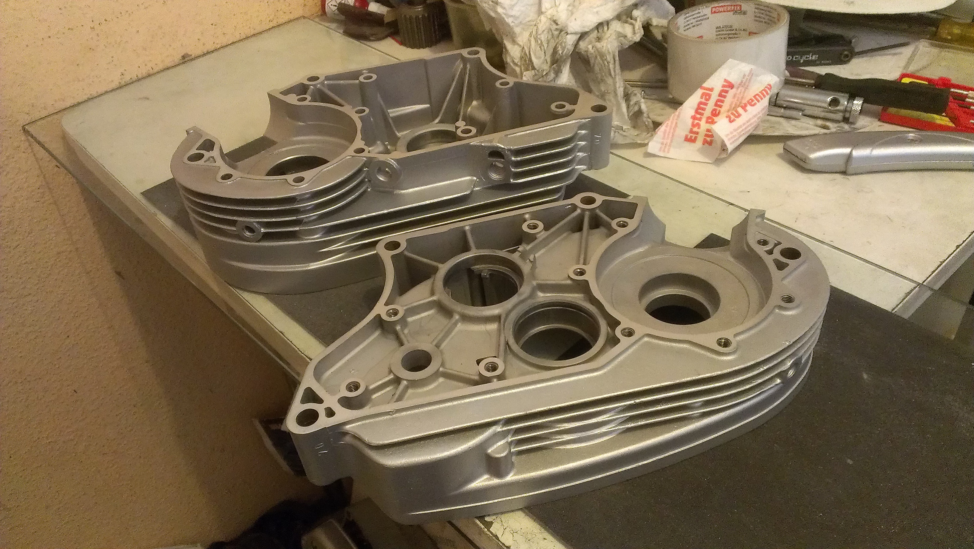

Das sind nun (nochmal) meine reparierten Motorgehäuse nach dem Lackieren:
Die Stelle über dem Kettenritzel habe ich bei einigen nochmal beschliffen und lackiert, man sieht es jetzt
kaum noch, dass da geflickt wurde.
Im Allgemeinen bin ich sehr zufrieden, man sieht es zwar noch, wenn man danach guckt, aber es fällt nicht besonders auf.
Die Stellen sind ungefähr belastbar, wie auch das Originalgehäuse, zum Polrad hin die Ausbrüche noch mehr als die überm Ritzel. Aber auch das Originalgehäuse verkraftet keinen stärkeren Kettenschlag.
Um Dichtflächen zu reparieren nehme ich ab und zu auch mal das J.B. Weld, wohl eines der Ur-Flüssigmetalle,
hitze-, öl- und spritbeständig, äußerst robust, wenn auch die Farbe anthrazit ist und nicht alufarben - egal.
Klick=Vollbild
Zunächst wie beim Löten anfeilen und entfetten, dann das Zeug raufspachteln und am besten dann umgedeht auf eine gefettete Sicherheitsglasplatte legen, vom Glastisch die sind manchmal fast unkaputtbar.
Aus meiner normalen Glasplatte hat es ein Stück Glas herausgerissen, obwohl mit WD40 imprägniert...
Dann erst mit Feile bearbeiten und planschleifen und zum Schluss noch die scharfen Kanten abschleifen.
Das Ergebnis ist schon echt überzeugend, beim Anfassen noch mehr als beim Anschauen.

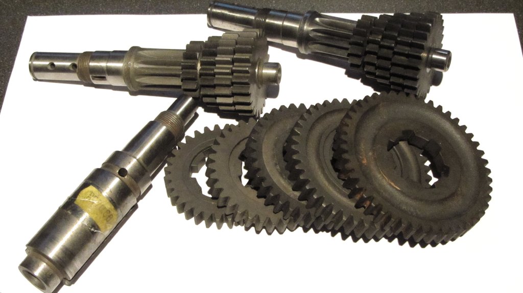

Nachbau Schaltrad 1. Gang 46 Z. für Sachs 50s 5 Gang (und auch 501) passt nicht, ist statt 9,4mm 10,7. Über eine Std. am Bandschleifer waren zur Korrektur nötig, Ergebnis ist aber gut, alles andere passt.
Das alte Schaltrad war nicht mehr verwendbar, es hatte sich auf der Welle abgerieben.
Die Welle habe ich mit einem etwas weicherem Schleifkopf mit (Aldi-)Dremel beschliffen, das geht gut, denn die Fressspuren sind eher wie aufgeklebt als aufgeschweißt a.d. Welle, der Härtegrad der Welle erlaubt das noch.
Oft kann man sogar das Schaltrad beibehalten, wenn es nicht deutlich stärker kippt als die gesunden Räder und wenn kein Höhenspiel fühlbar ist, letzteres ist für mich eindeutig ein Grund, es auszumustern, da es nicht mehr rund a.d. Welle laufen kann.
