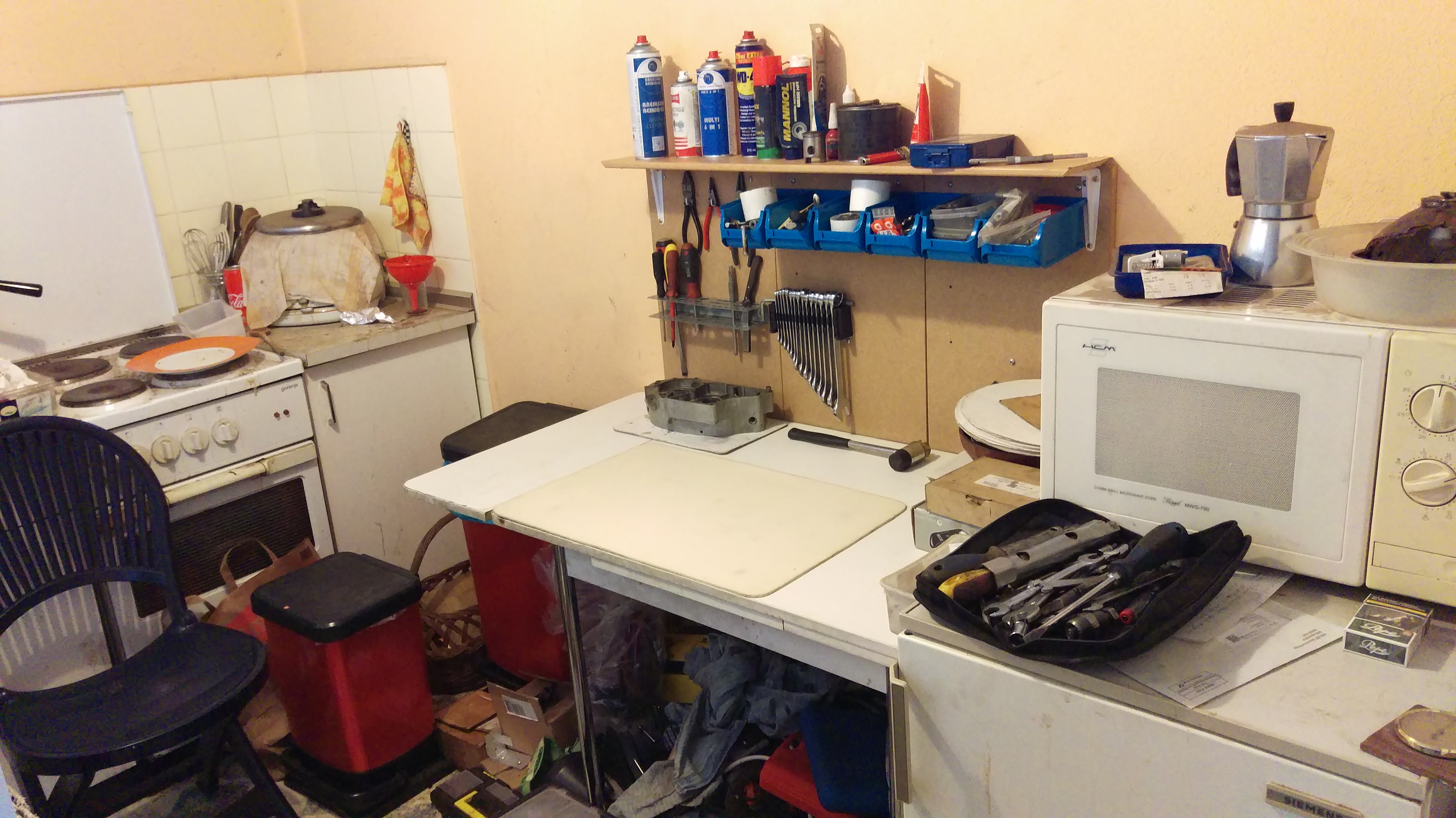

Vor allem weil mich die Sprühdosen beim Arbeiten immer genervt haben habe ich aus Sperrmüll und einigen kaum 20 Euro teuren Baumarktartikeln eine Werkzeugwand angeschlagen.
Zuerst sollte es nur die Ablage für die Dosen sein, dann kam aber noch ein Werkzeughalter und eine Schiene mit Plastikschütten hinzu.
Dann wurde der Tisch abgeräumt, loses Zeug in die Schütten verteilt und saubergemacht, ne Gummimatte beigetan und jetzt bin ich echt prima eingerichtet. :D
Unter den Tisch soll noch ein Rollcontainer, noch ein oder zwei Kisten und dann herrscht auch dort endlich Zucht und Ordnung.
Siehr prima aus :top:

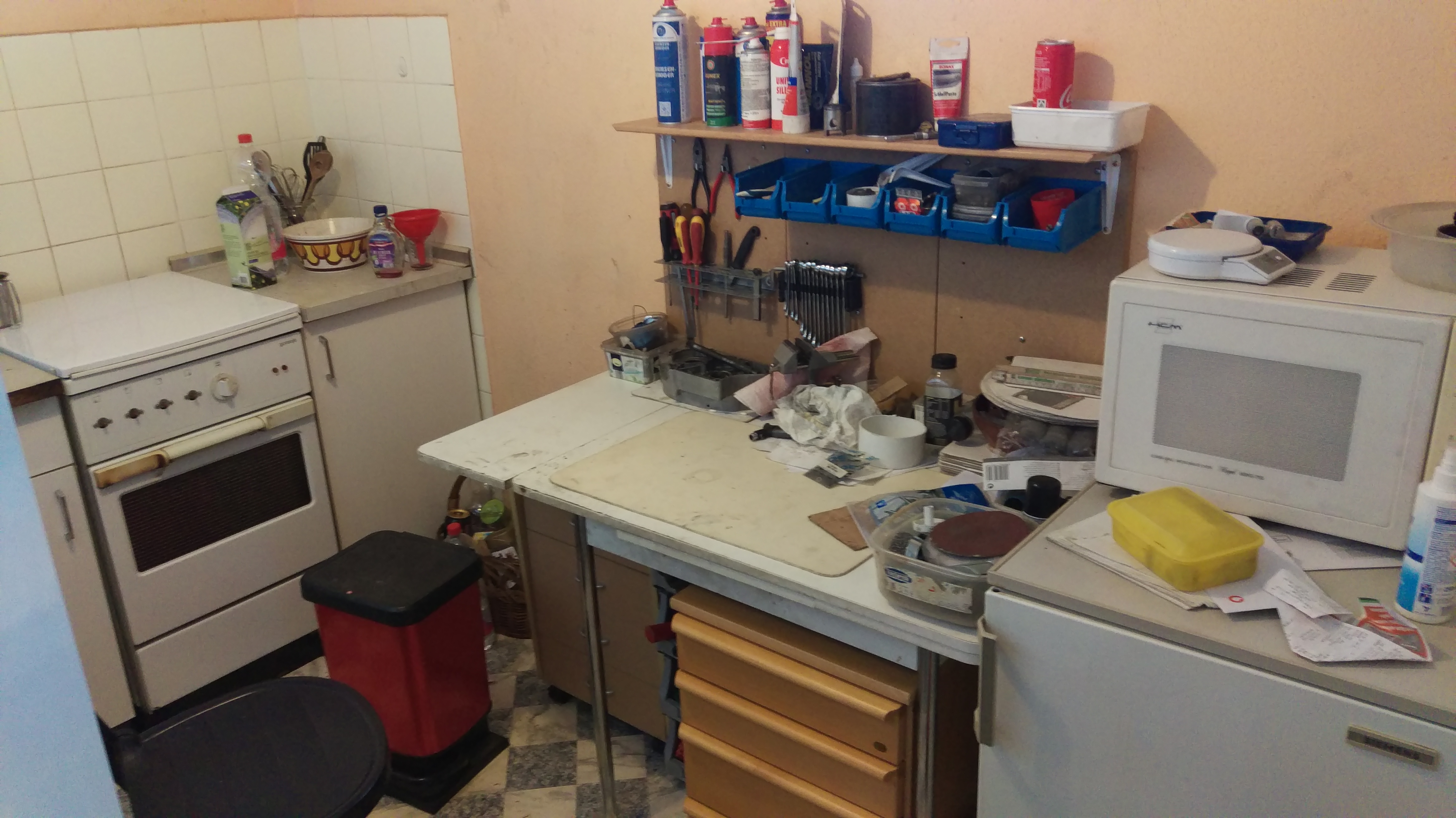

So, zwei Rollcontainer sind jetzt unterm Tisch, ein tiefer für Werkzeug und ein kleinerer für Kleinmaterial.
Ich konnte den großen Werkzeugkoffer tatsächlich auflösen, der immer vorm Tisch stand und Platz wegnahm.
Meine Bohrmaschinen und Deltaschleifer und Winkelschleifer sowie die Eisensäge und die große Schraubzwinge - lagen zuvor lose unterm Tisch - sind alle in der untersten Schublade im Werkzeugwagen.
Darüber dann eine Schublade mit Gaslötkolben, Eintreibsatz Lager/Wedis, Quetschzange für Endhülsen, Kabelschuhe und Flachstecker, Nuss- und Bitkasten, große Schraubenschlüssel, Drahtbürsten und Multimeter.
Darüber Abziehwerkzeug und Halteplatten Kupplung/Primärritzel, Rohrschlüssel (auch gut für Simmerringe), Wapuzange, Seitenschneider, Eisenfeilen.
Ganz oben kleinere Werkzeuge, spez. Gewindeschneider, Feinschleifer und Zubehör, Schlüsselfeilen.
Neben dem Container vier 20cm breite Plastikschütten, ganz unten Eisenschrott, weiter oben Hämmer und Schonhämmer.
