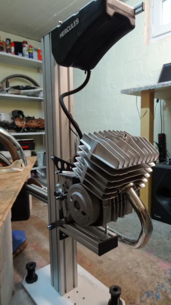

Und für den Fall, das ich einen Motor NICHT probe fahren kann, habe ich mir das hier gebaut.
So kann ich den Motor im Stand laufen lassen, Zündung abblitzen ect.
Den letzten Motor hatte ich 40km gefahren. Alles, was der Besitzer hinter noch gemacht hat, war sich das Standgas einzustellen.
Hier das ganze noch in Aktion.
