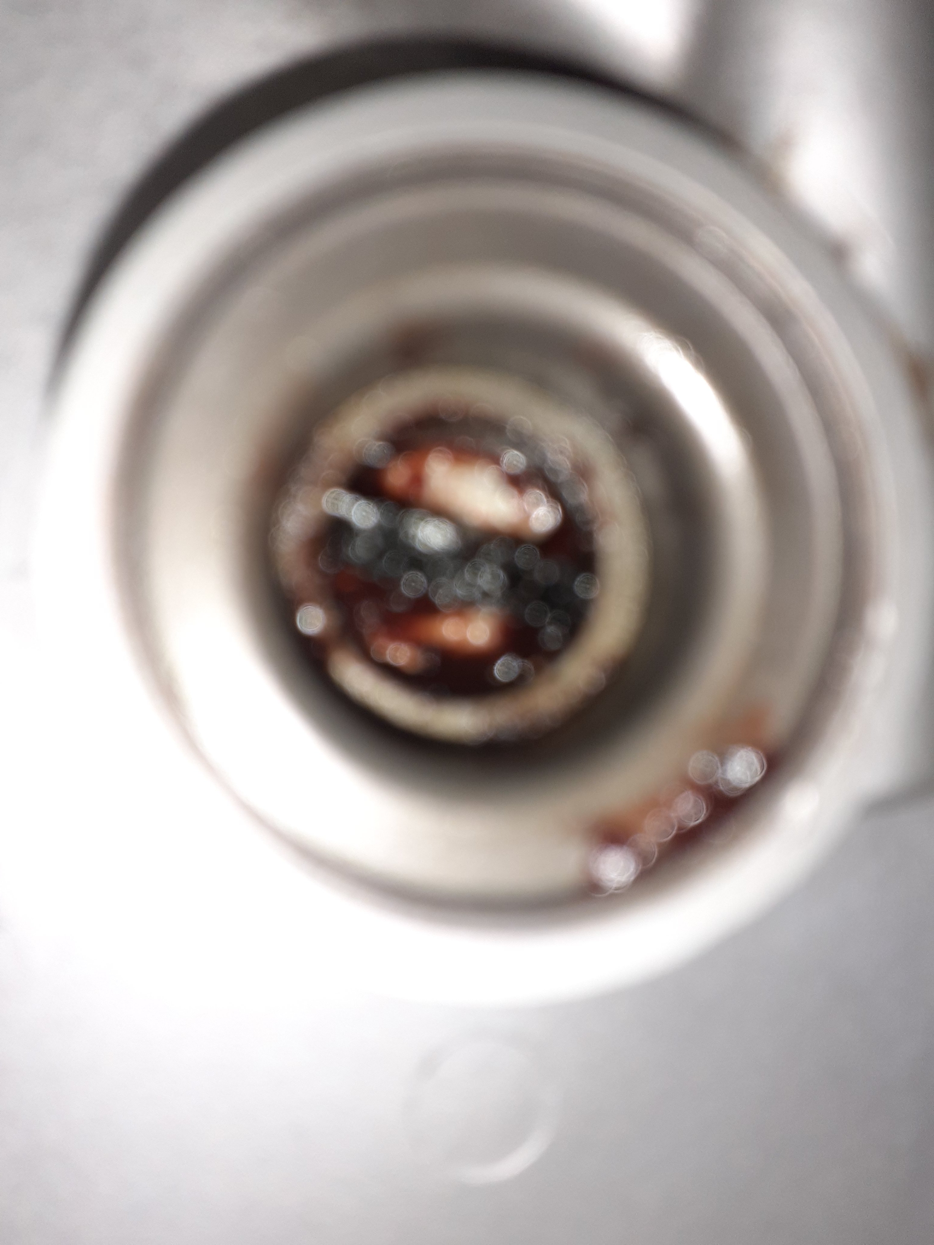

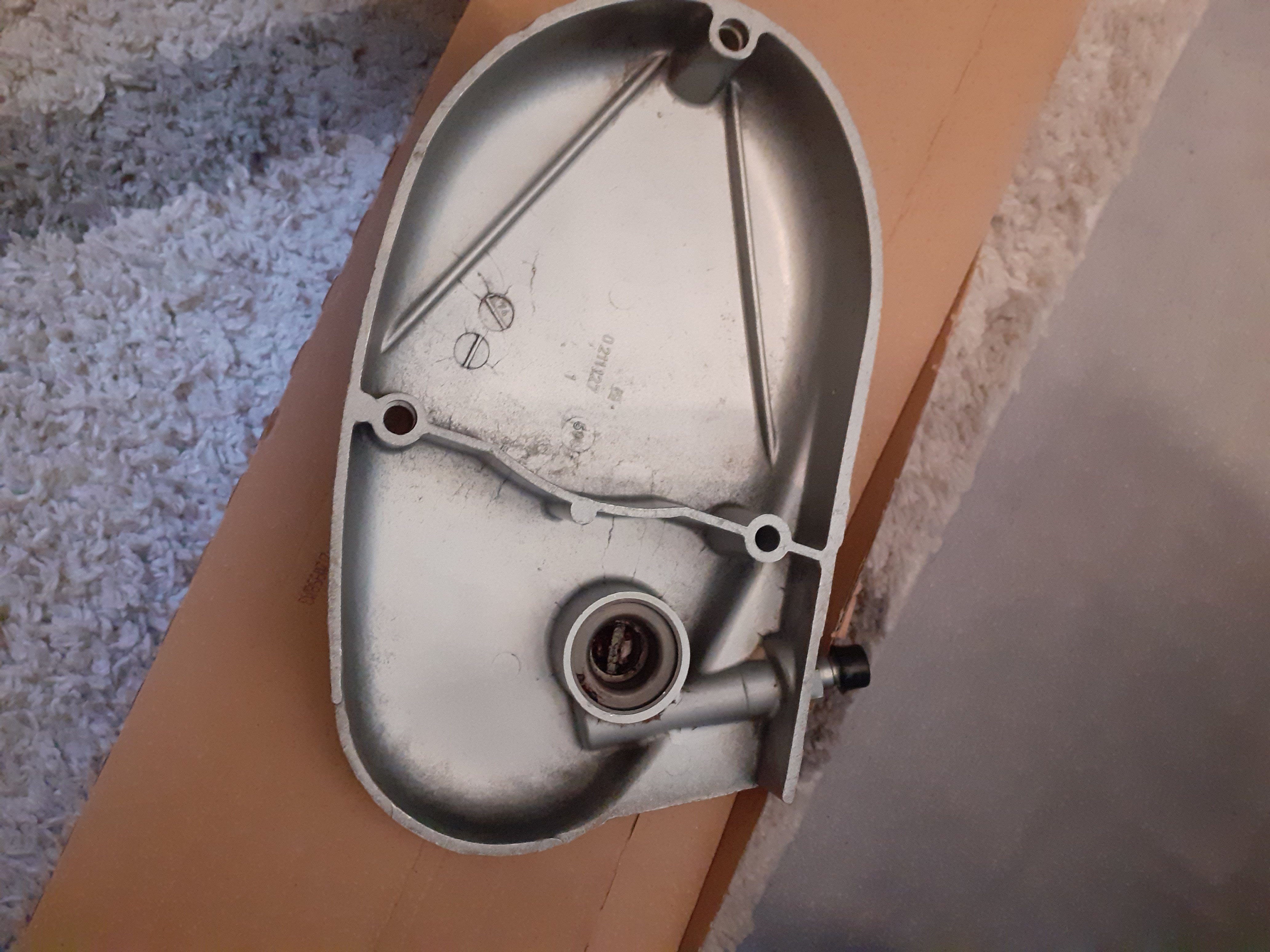

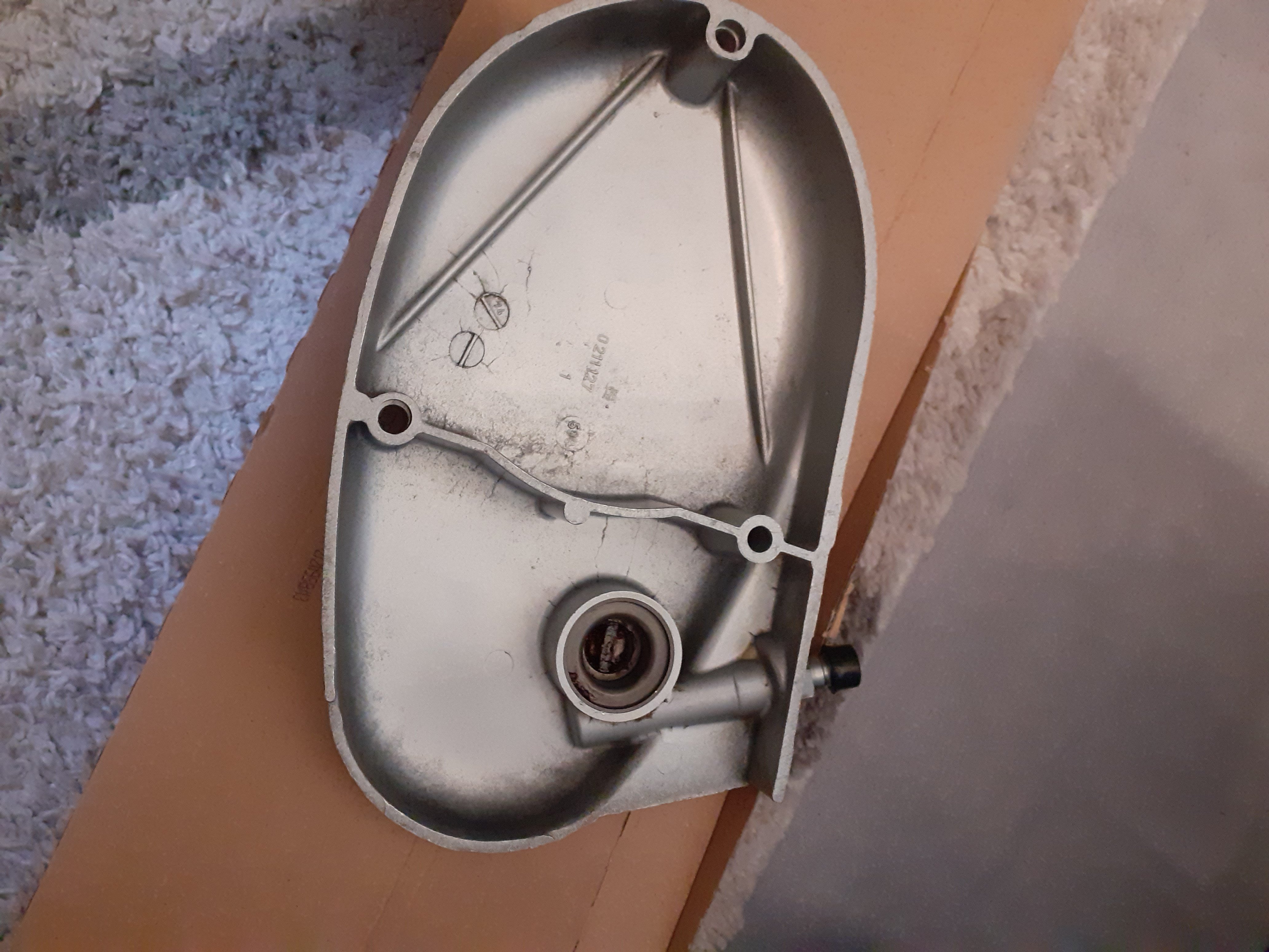

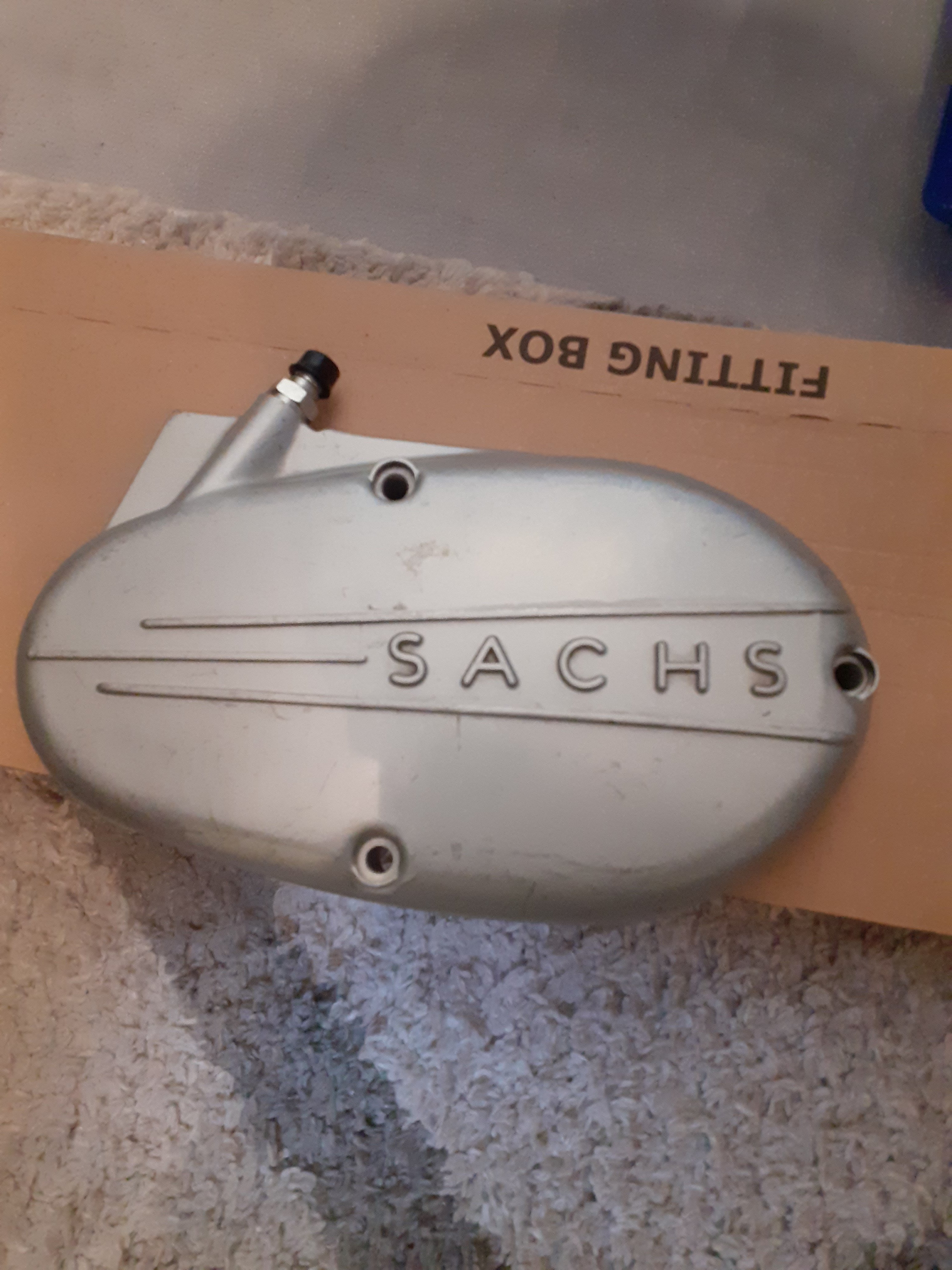

Deckel bekommt man selten neu ,gibt es aber. Ich habe neue vom 501/3+4 ,50S,50SW und 80SW.
Gute gebrauchte bekommt man immer. Man hat sie selbst, Kumpels/ Sachsschrauber/ Teilemärkte / Internet.
Wenn Du nichts findest ,keine Ahnung!!!!!!
Ich kann mir nicht vorstellen ,das ein eingepresster Einsatz da günstiger vom Aufwand und Preis ist, als ein gut gebrauchter Deckel.
Die sehe ich jeden Monat für 10-20€ auf dem Teilemarkt. Neuer Deckel Zündseite mit Tachoantrieb 501/3+4 letztens für 20€ gekauft der Lack ist nicht mehr schön . Wird mit Spraymax Bremssattellack RAL 9006 seidenglanz lackiert.
Die benötigten Teile könnte ich locker für 20€ besorgen:
Das da was möglich ist mag sein. Der Aufwand wird nicht geringer und preiswerter sein.
Siehe

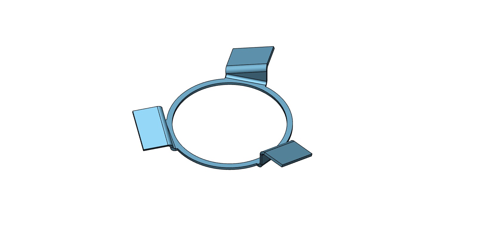

Anbei ein Bild von einem ersten Entwurf, wie so etwas aussehen könnte.
Ob das funktioniert ist erst einmal dahingestellt.
Für eine finales Konzept bräuchte ich dann einen Musterdeckel.
Falls jemand Interesse hat, bitte ich um eine kurze PN zur Klärung des weiteren Vorgehens.

Beim Original ist es aus einem Stück gefräst. Da ein Bauteil mit genauer Steigung herzustellen und wie auch immer zu befestigen(einpressen) ,sehe ich als komplizierter an. Preisgünstiger kann das nicht werden,außer man hat die Fertigungsmaschinen. Kosten/Nutzen Faktor sehe ich da nicht, da es gute Deckel /Kurvennapf für kleines Geld gibt. Bei Kleinanzeigen Preise oberhalb 40€ sind etwas hoch. Wie gesagt, die Deckel kann jeder für weniger bekommen wenn man etwas Geduld hat.
Frage hier im Forum ob jemand was hat.
Für Sachs wurden schon Zylinderköpfe aus einem Stück gefräst. Wenn man das in Auftrag geben würde , wäre der Preis für eine geringe Menge an Zylinderköpfen wohl sehr hoch.
Komplizierter als was?
Dass das kein Frästeil werden wird ist schon klar.
Aber heutzutage gibt es ja dankenswerterweise ganz andere Fertigungsmethoden und Materialien als vor 50 Jahren.
Da ist auch ein einfaches Tiefziehwerkzeug für kleinere Stückzahlen schnell gemacht.
Und wie genau das sein muss würden die Prototypen zeigen.
