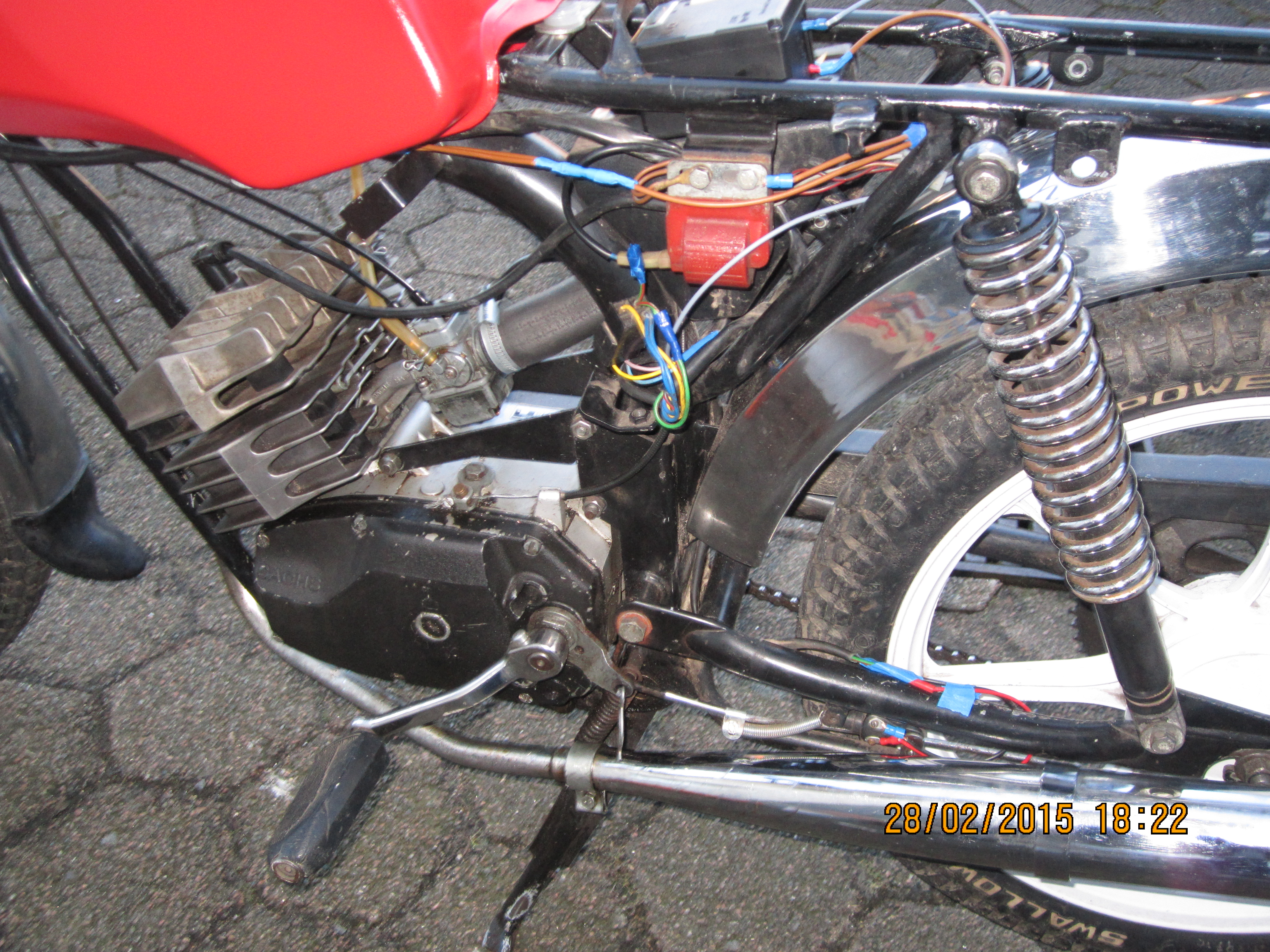

Kannst Du von außen sehen, einfach mal den Stoßdämpfer unten, wo er an der Schwinge angeschraubt ist, packen, und auf Spiel prüfen. Wenn das Gummi defekt oder nicht mehr da ist, fällt das einem Blinden auf, das das so nicht sein, bzw. aussehen kann.
Einfach mal schauen, und mit der anderen Seite vergleichen.
Mach mal ein Foto davon. Aber vielleicht mal in einer nicht so mödermäßig großen Auflösung.
Kann auch sein, das die Schwinge schief hängt durch ausgelutschte Schwinglager.
Aber schau erst man nach den Dämpfern.

Sieht wirklich aus als wäre die Schwinge krumm.
Ich glaub die kannste richten oder austauschen.
Ouh klingt teuer...

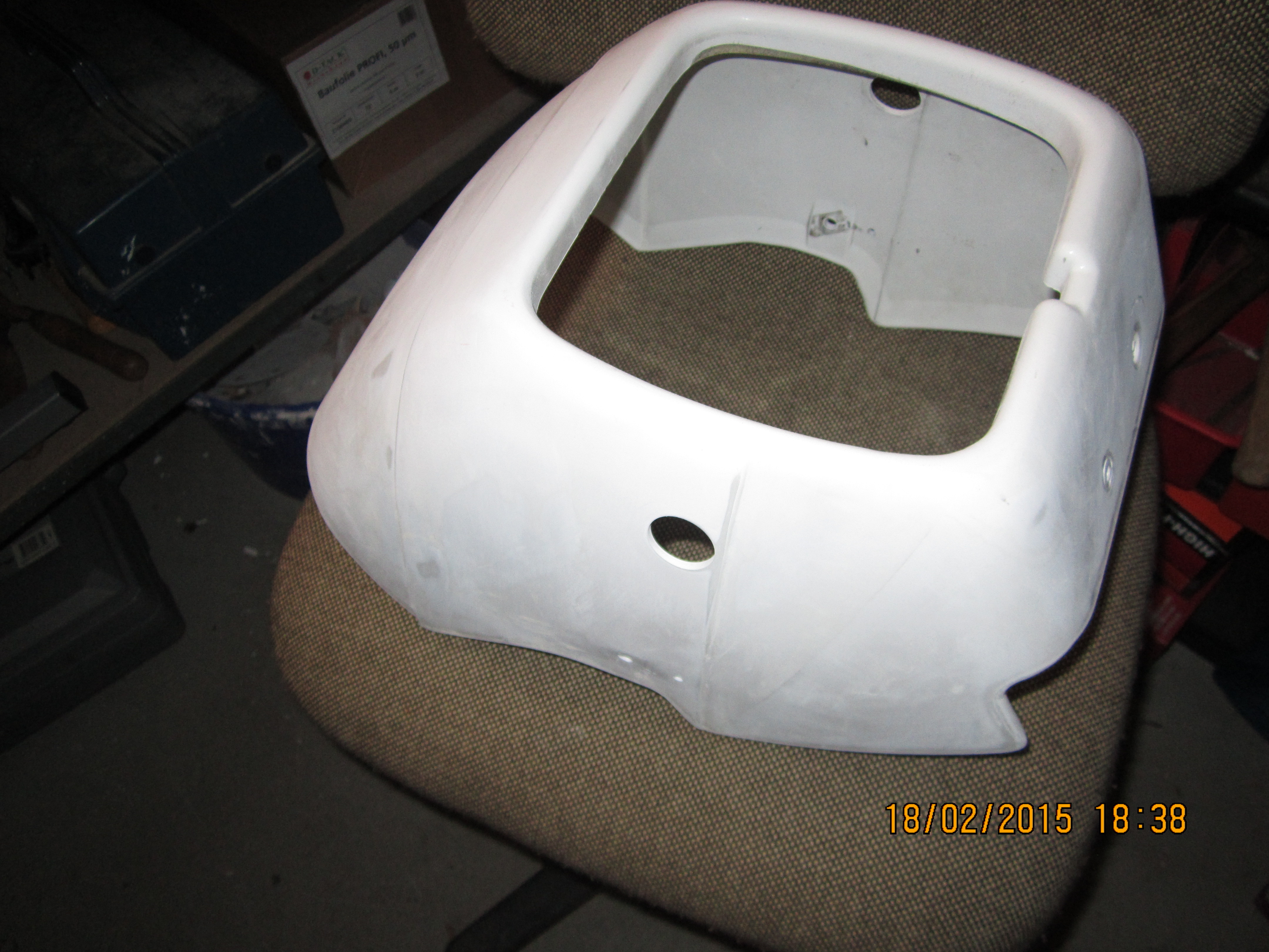

Ich habe nämlich angefangen die Lampenmaske zu schleifen.... fast anderthalb Stunden das gibt nen schönen Muskelkater :D
Außerdem habe ich die Aufkleber entfernt.

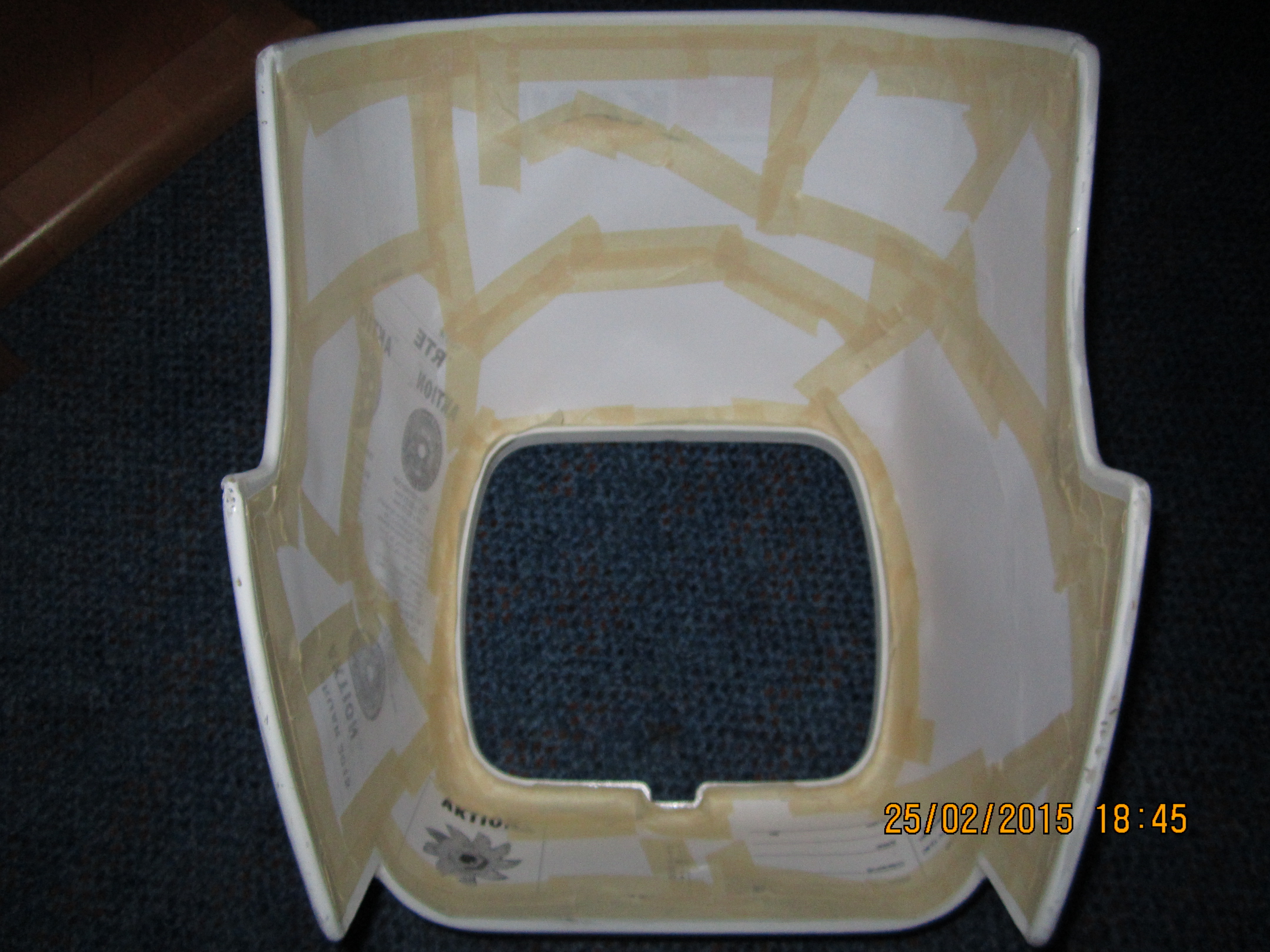

So alles fertig geschliffen und abgeklebt jetzt kanns Lackieren los gehen:)

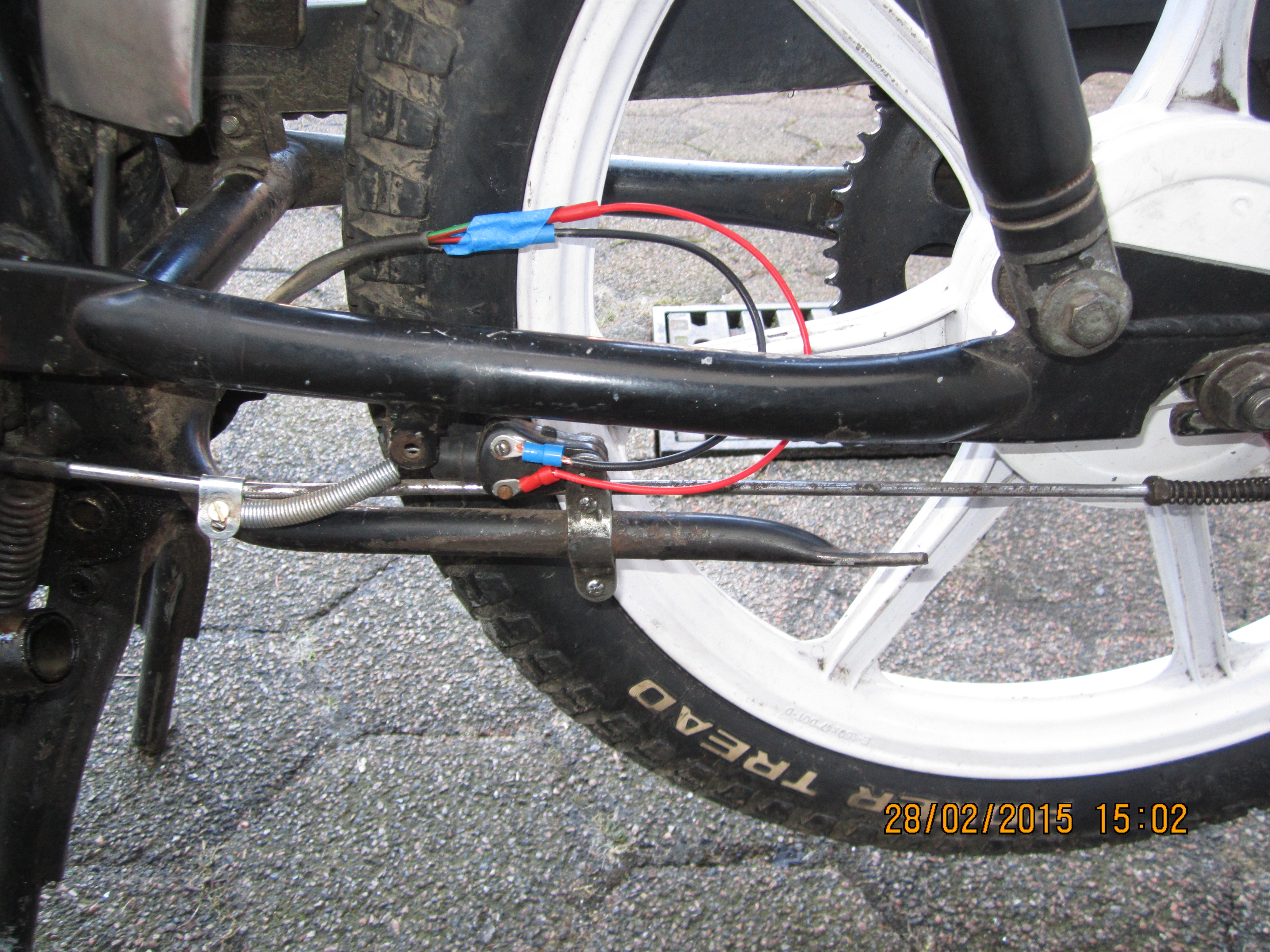

heute habe ich Kabel verlegt bis zum abwinken...
Ich habe das Bremslicht repariert und die Kontrolleuchten eingebaut ,allerdings funktionieren diese noch nicht weiß aber nicht warum.
Die ULO Habe ich auch schon angeschlossen ~1 31 daher ich die Blinker noch nicht habe 49a und das die dazugehörigen Kabel:

Bremslicht Kabel erneuert, Stecker im Rücklicht RICHTIG gesteckt und jetzt gehts.

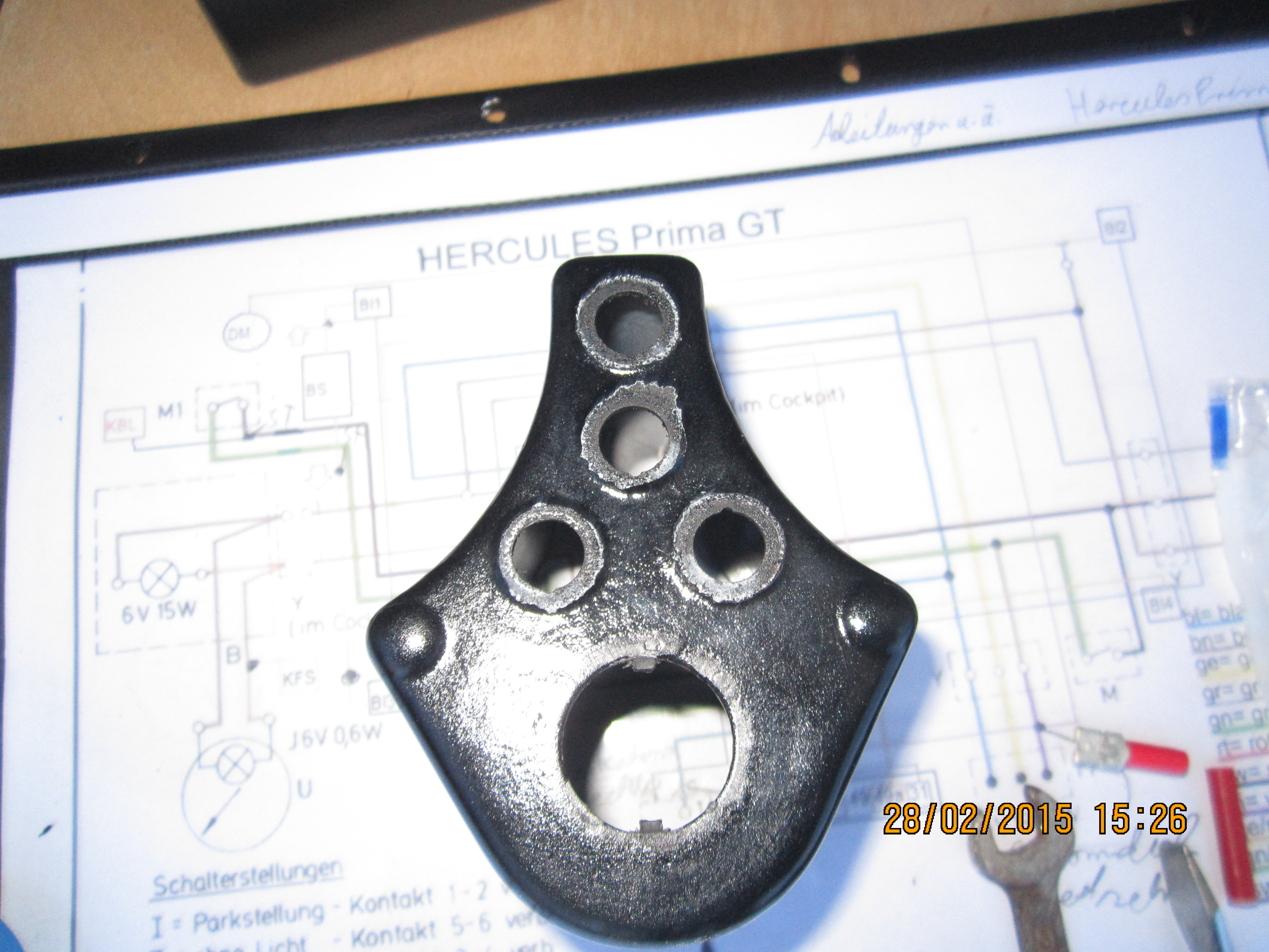

Die Stopfen aus dem Cockpit gemacht Kontrolleuchten ein gesetzt und mit Kabeln versehen.

Die Kontrolleuchten mit den andern Kabeln mit "Stromdieben" verbunden.
Oben sieht man das Massekabel der Kontrolleuchten von Links kommend und oben rechts die Ulo Box Kabel (Braun und Grau)
Tja alles schön und gut allerdings funktionieren die Kontrolleuchten nicht ich habe keinen Plan warum und heute auch keinen Nerv mehr nach über 6 Stunden basteln noch nach zugucken.
Hat jemand eventuell eine Idee warum?

Ich habe eine Vermutung,warum die GT hinten Schief steht:
Der Gepäckträger, dieser wird ja noch vor die Stoßdämpfer geschraubt, also:
RAHMEN-GEPÄCKTRÄGER-STOßDÄMPFER
vielleicht liegt es nur daran

Das wird mit dem Gepäckträger nix zu tun haben. Nicht mal wenn die Schraube krumm ist. Das ist garantiert die Schwinge oder deren Lagerrung.
