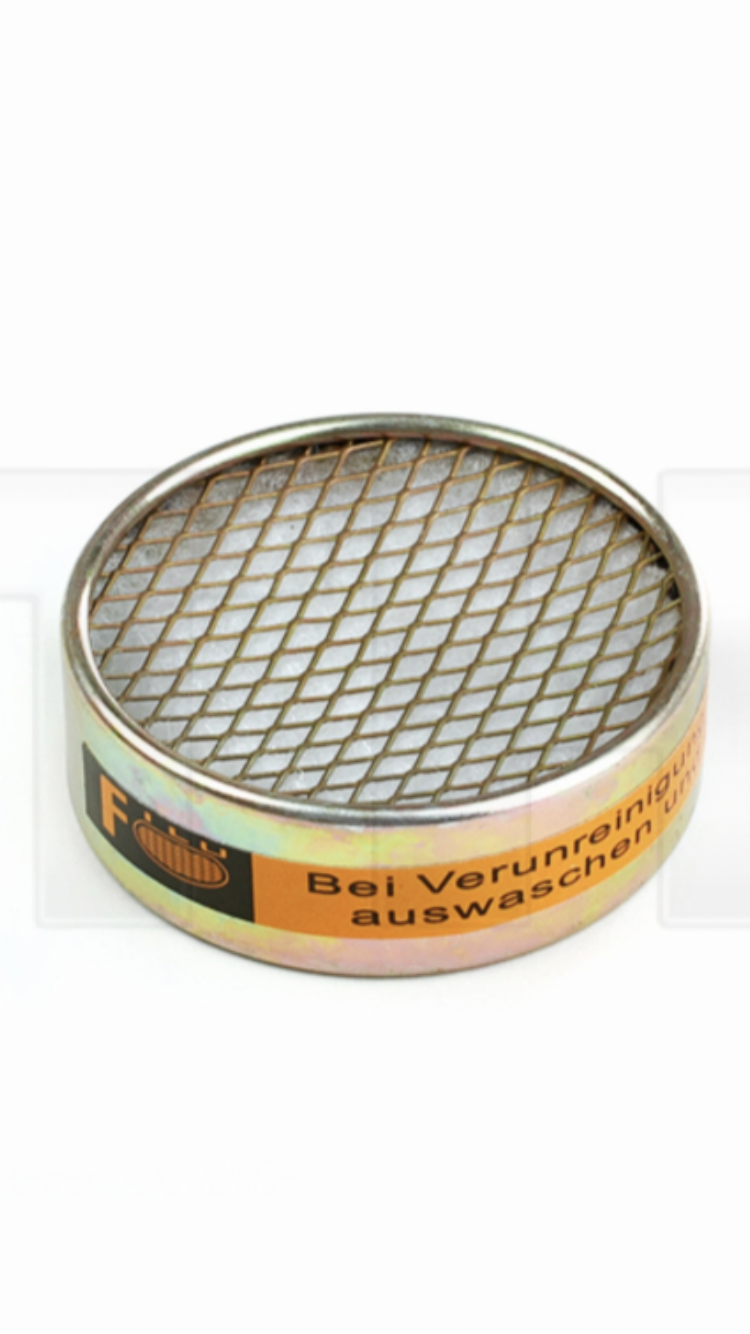

Moin allerseits, ich hab jetzt mal ein bisschen das Netz durchforstet und eine andere Möglichkeit meines ursprünglichen Problems gesehen. Luftfilter. Hab heute morgen den luftfilterkasten (diesen Gummischlauch) geöffnet und der siebeinsatz sieht ziemlich mitgenommen aus. Wollt jetzt gerade nen neuen bestellen und einen den man auswaschen kann mit Vlies Einsatz. Hab einen gefunden von Van veen Racing mit Vlies der 75%mehr luftdurchsatz verspricht. Kann man sowas einbauen oder muss man dann zwangsläufig auch die bedüsung unbedingt ändern?
Alternativ würde ich den Simson Luftfilter Einsatz alte Form nehmen, der hat auch Vlies drin und ist waschbar. Denke der wird auch schon minimal mehr luftdurchsatz haben wie der originale.
Das ist der Van veen
Das der Simson Einsatz
Vielleicht hat ja jemand den einen oder anderen schon mal getestet und könnte was dazu sagen…

Gude,
warum machst Du nicht erst einmal das Projekt "Zündkerze mit Stecker" fertig?
Du weißt doch noch gar nicht wie sich dann der Mortor verhält.
Warum gleich mehrere Baustellen aufmachen?
Und warum willst Du den originalen Luftfilter rausschmeißen?
Wenn der von der Florett RS ist, dann ist das der einzig wahre der genau das macht was er machen soll um die von Kreidler vorgesehene Leistung dauerhaft zu erzielen.
Wenn man augenscheinlich wenig bis keine Ahnung von Motoren hat, dann sollte man nicht sinnlos rumexperimentieren.
Laß den Mist. Das wird nix.
Schöne Grüße Christoph
