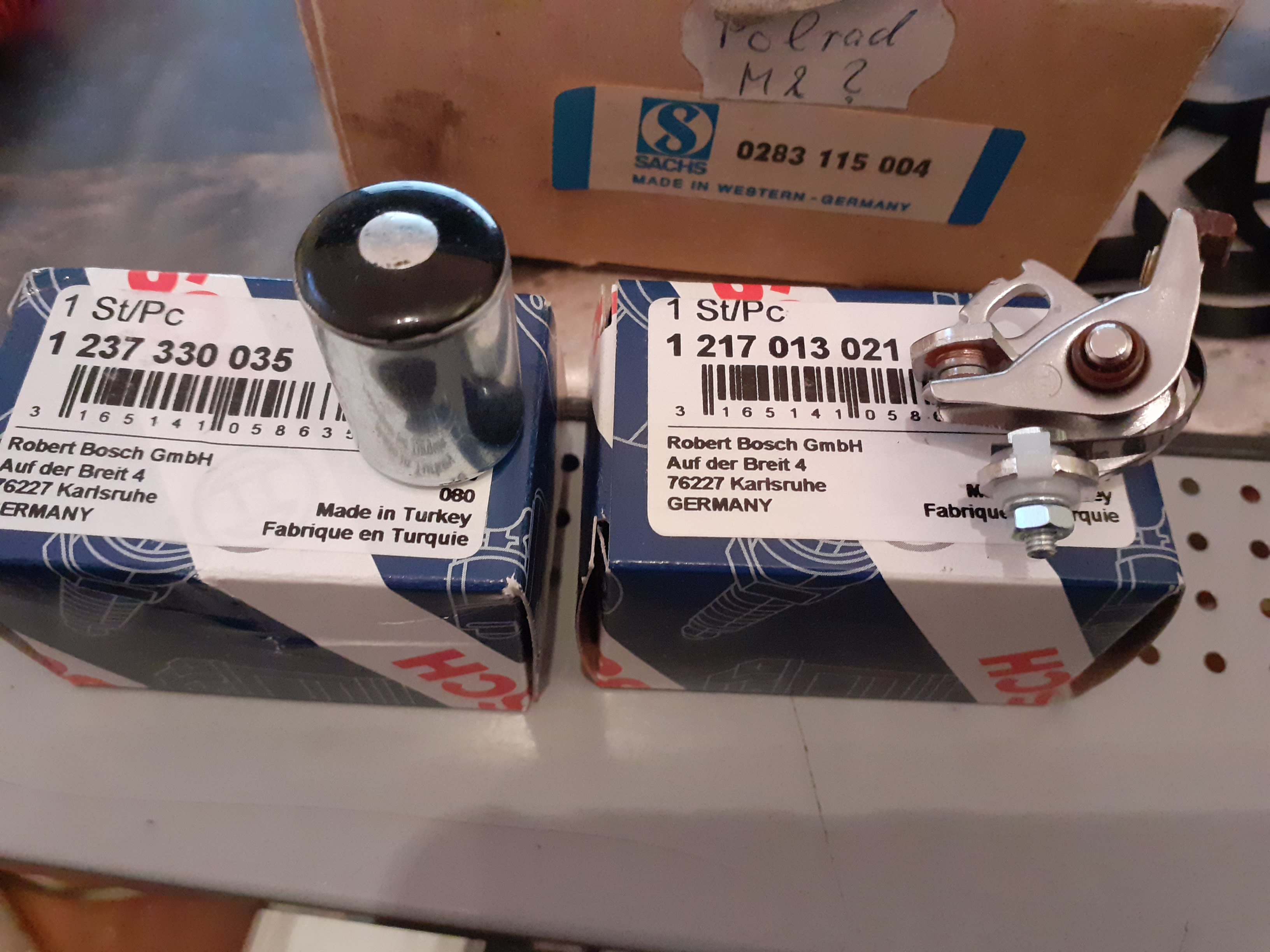

Ich kann mich hier Holger nur anschließen und diesen ersten Test empfehlen.
Wenn schon ohne Stecker kein ordentlich Funke kommt, dann liegt das Problem mit großer Wahrscheinlichkeit nicht am Stecker und der Kerze.
Ist zu sehen und zu hören, habe den Stecker gegen einen etwas älteren Beru 1k und die B4H getauscht und es läuft auf einmal 🤨 Abstand an der Kerze war 0,5 richtig?
