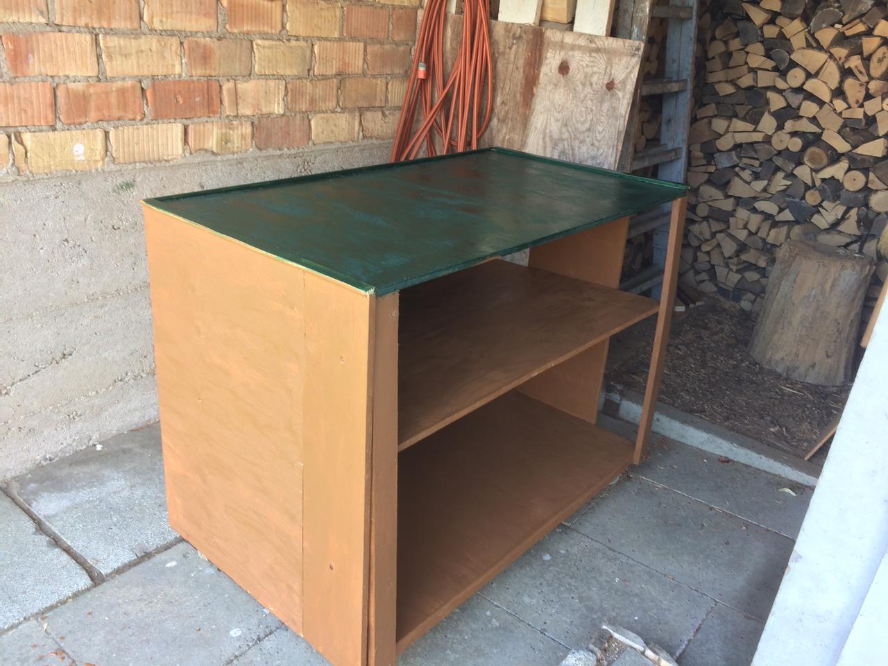

Dann habe ich mit meinem Opa noch einen Werkzeugwagen gebaut, da ich dachte, dass das beim Arbeiten an der KX nützlich sein wird:

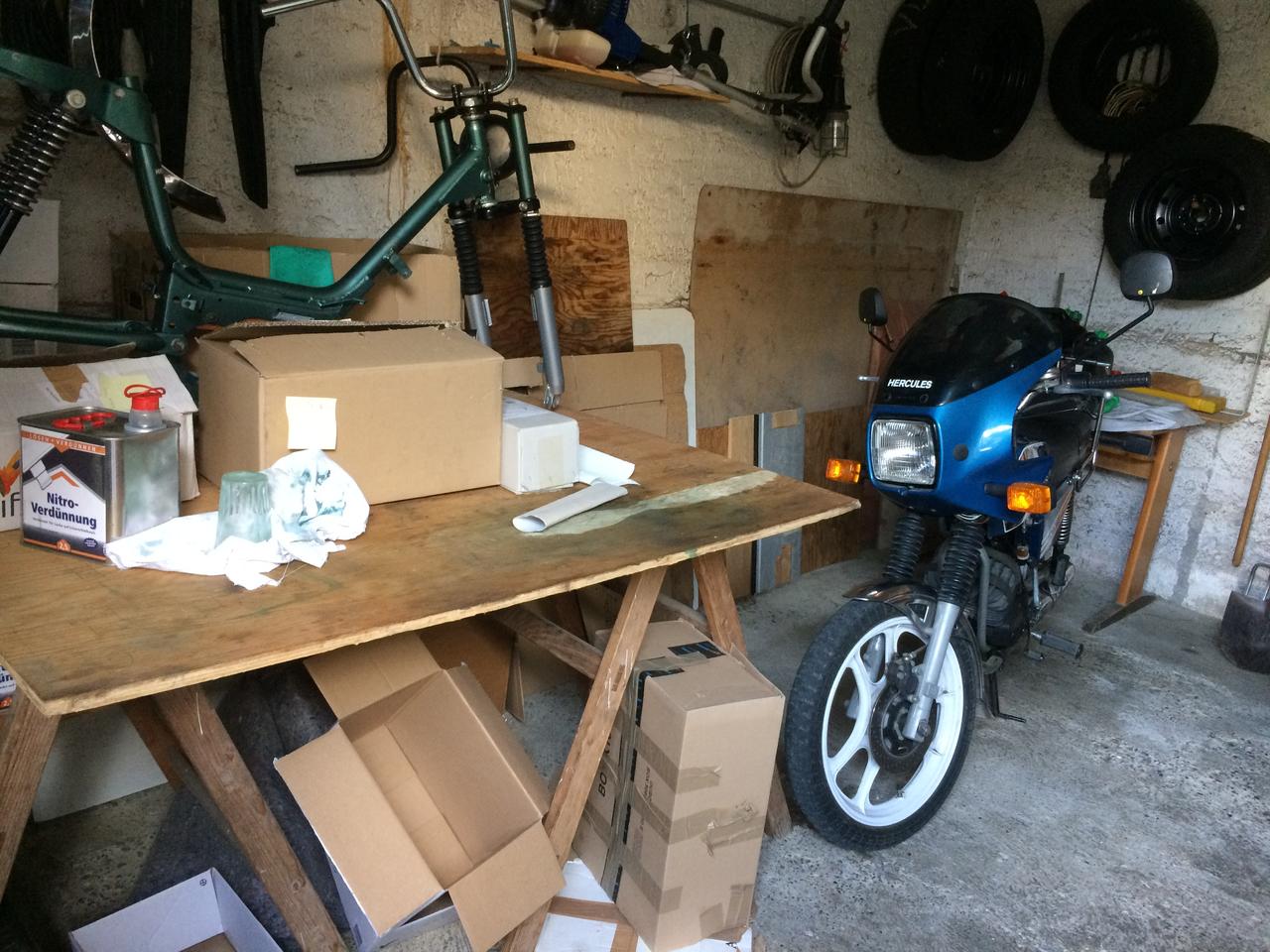

Hier seht ihr die KX in der Garage verstaut und den Hof, auf dem ich dann schrauben will.
Zum Abspülen des Reinigungsmittels schiebe ich die KX kurz auf die Straße vorm Haus zum Gulli. Das stört da keinen...

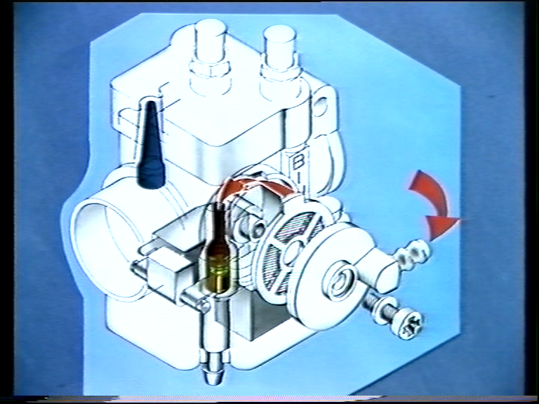

Vergaser mal von innen
