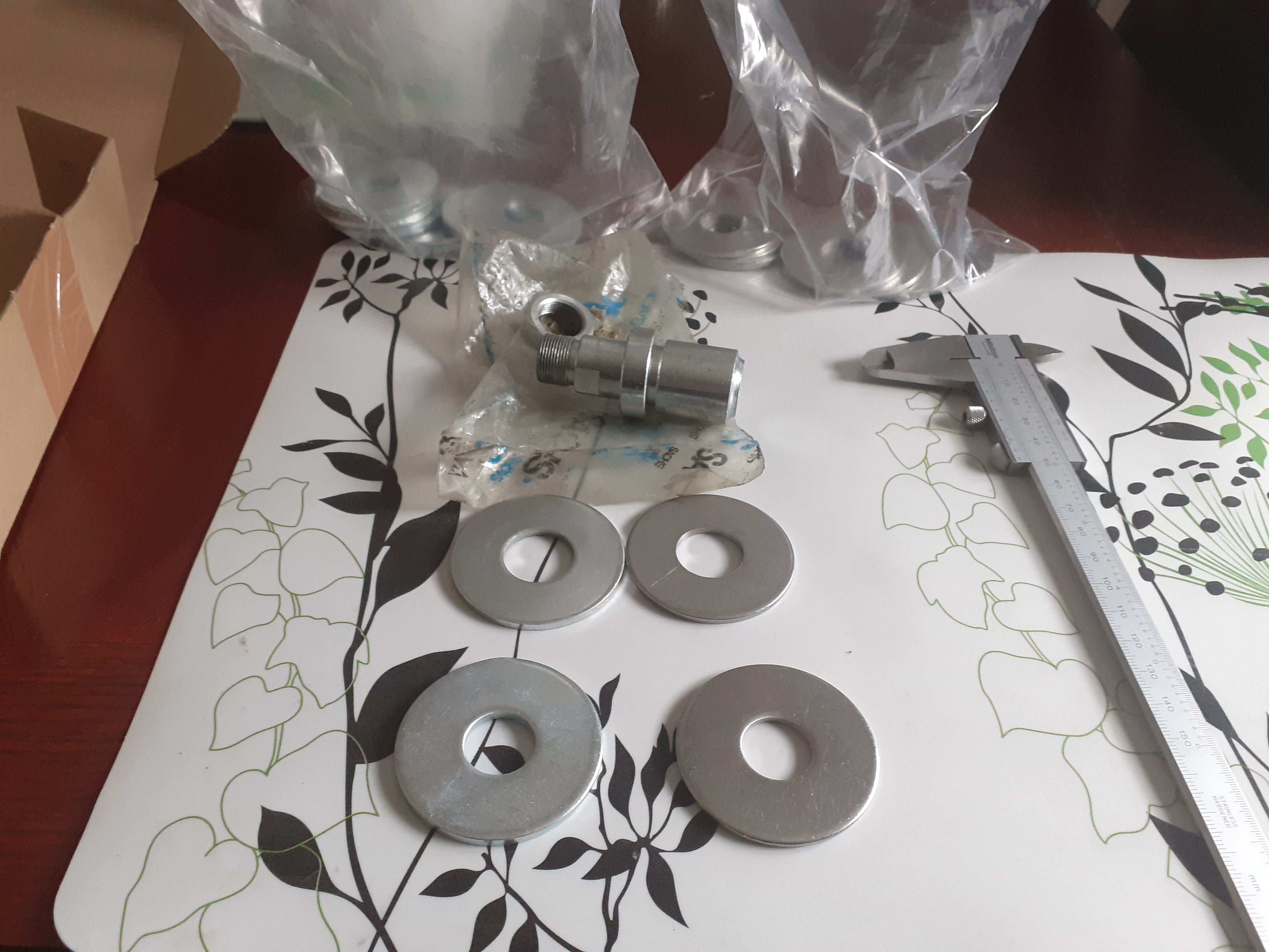

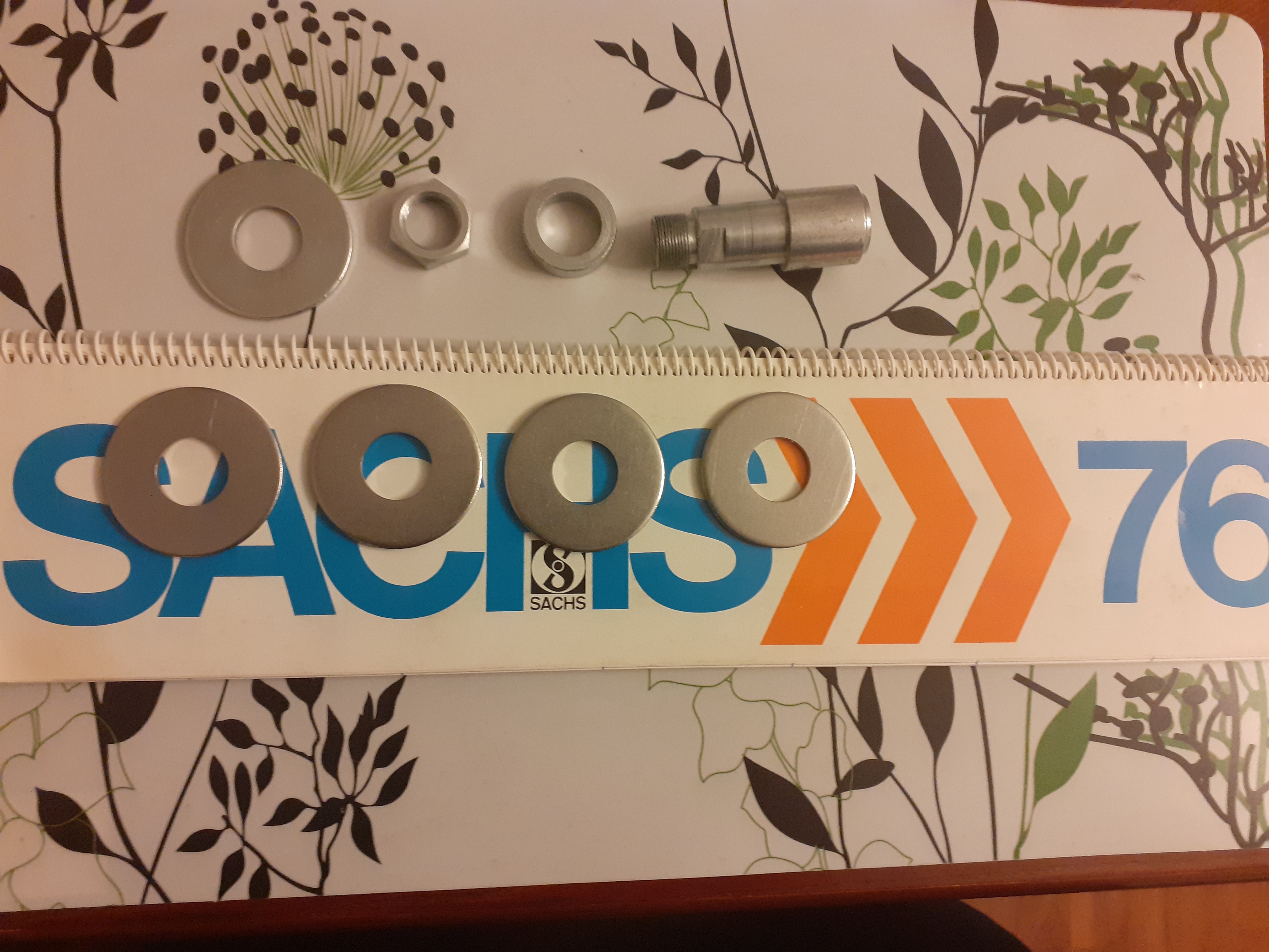

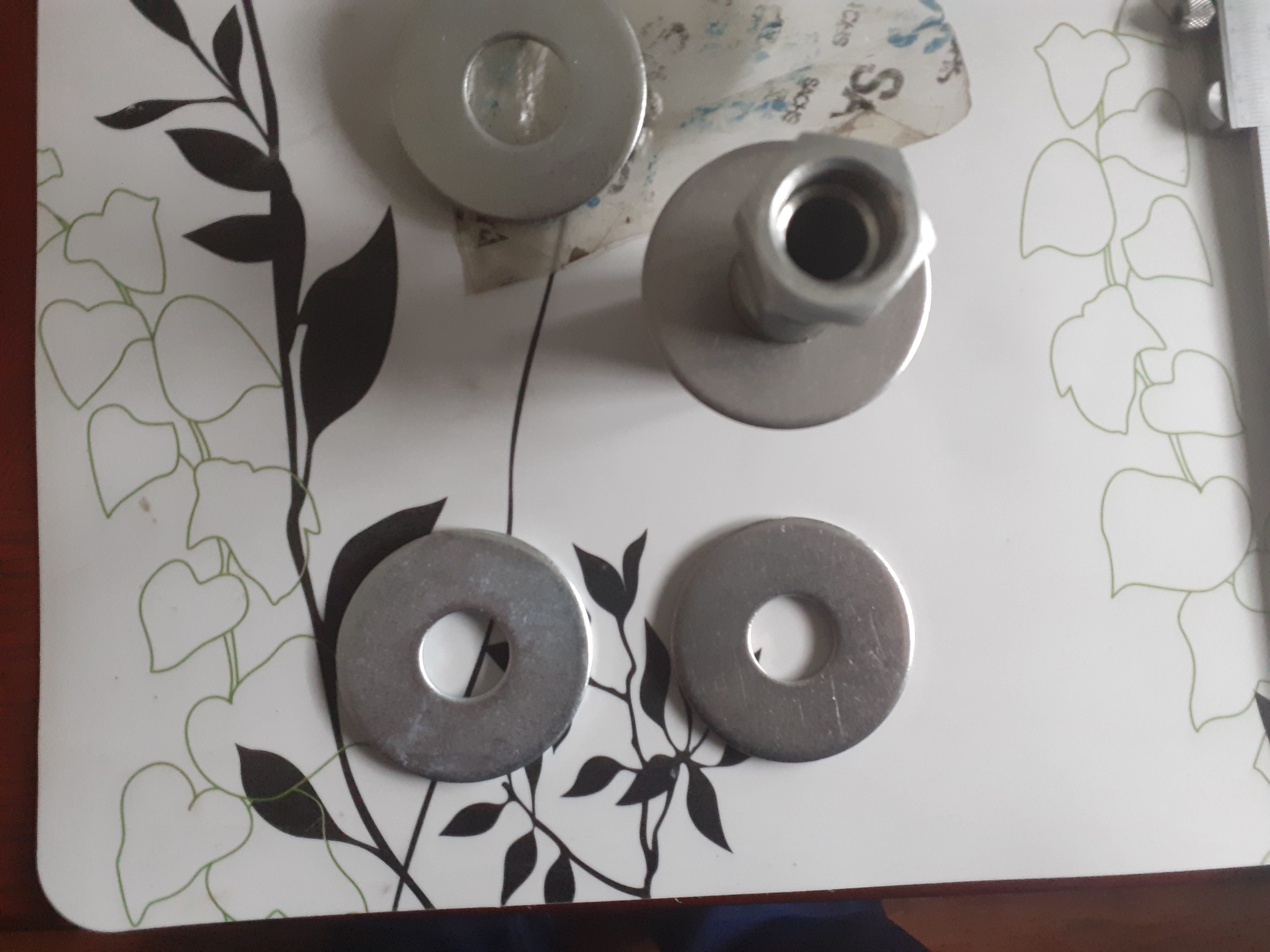

Die Scheiben aus Edelstahl sind 17x49.7x2,82 mm ,innen jetzt auf 20,10 mm gedreht. Scheibe jetzt 20,1x49,7x2,82 mm.
Die original von Sachs verzinkt 20,1x50x2,82 mm.
Ich hab auch verzinkte gekauft 17x50x2.95 mm.Diese kann man auch abdrehen ,etwas Bremspaste als Korossionsschutz beim Einbau benutzen.Die haftet sehr gut.Da braucht man sich keinen großen
Kopf drum machen. Oder beim putzen des Mopeds da immer mal wieder etwas auftragen.Sitzt perfekt.

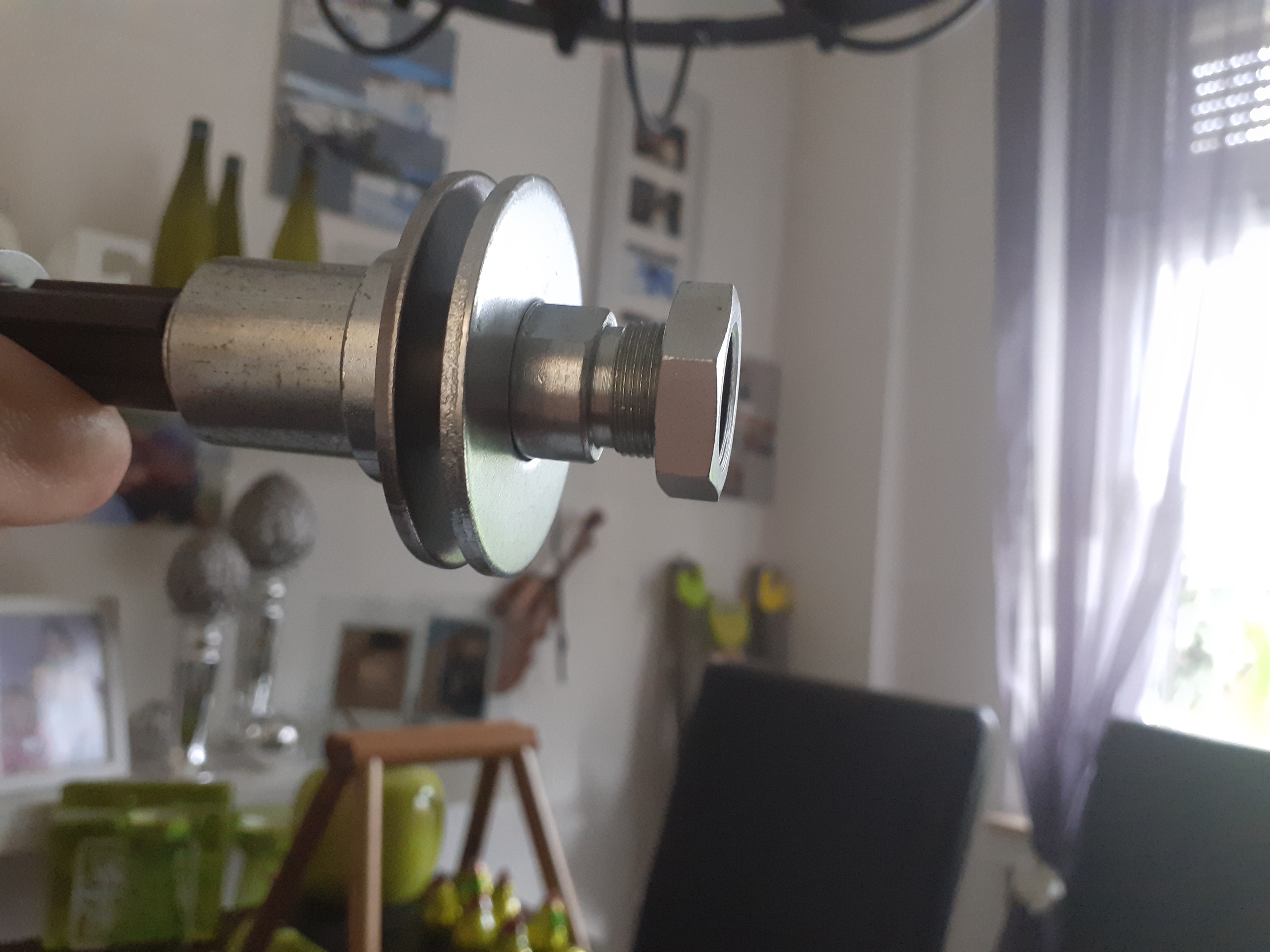

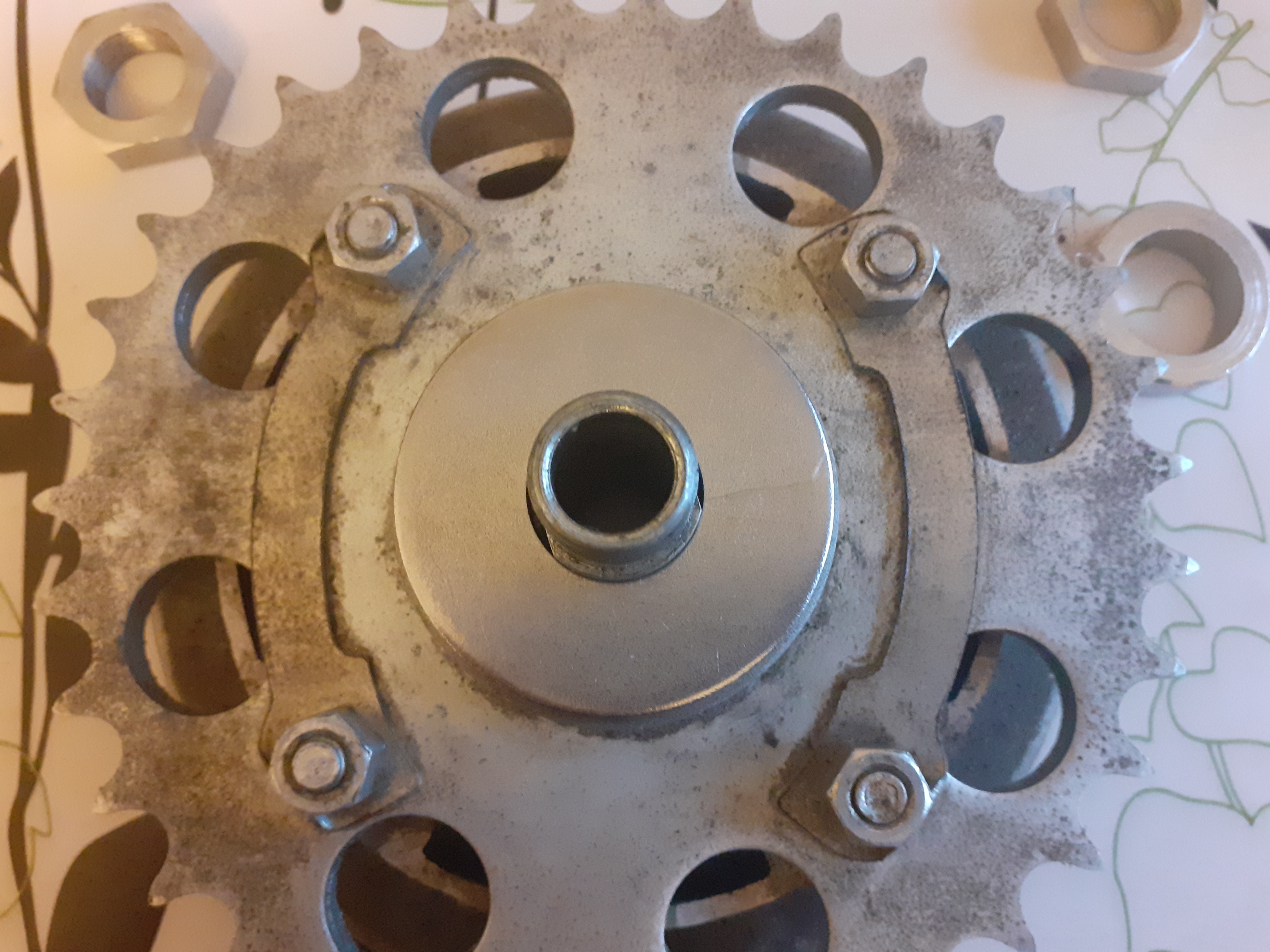

Die erst aufgelegte ist die aus Edehlstahl.Der geringfügig um 0,3 mm kleinere Aussendurchmesser spielt keine Rolle.Die Dicke der Scheibe ca. 2,8.. mm ist auf jedenfall identisch mit der original verbauten Hercules Distanzscheibe.
<br /><br />-- 18.02.2021 16:18 --<br /><br />Hier Bilder vom Kupplungsstück mit original Scheibe und der Edelstahlscheibe. Die aufgeschobene kleine Buchse,hat ca. 1mm Überstand zum Kupplungsstück,so das bei aufgelegter grossen Scheibe ein kleiner Spalt da vorhanden ist.Das Rad kann sich dann frei drehen,ohne das es klemmt und das Kupplungstück abschleift.Das habe ich schon sehr oft gesehen.

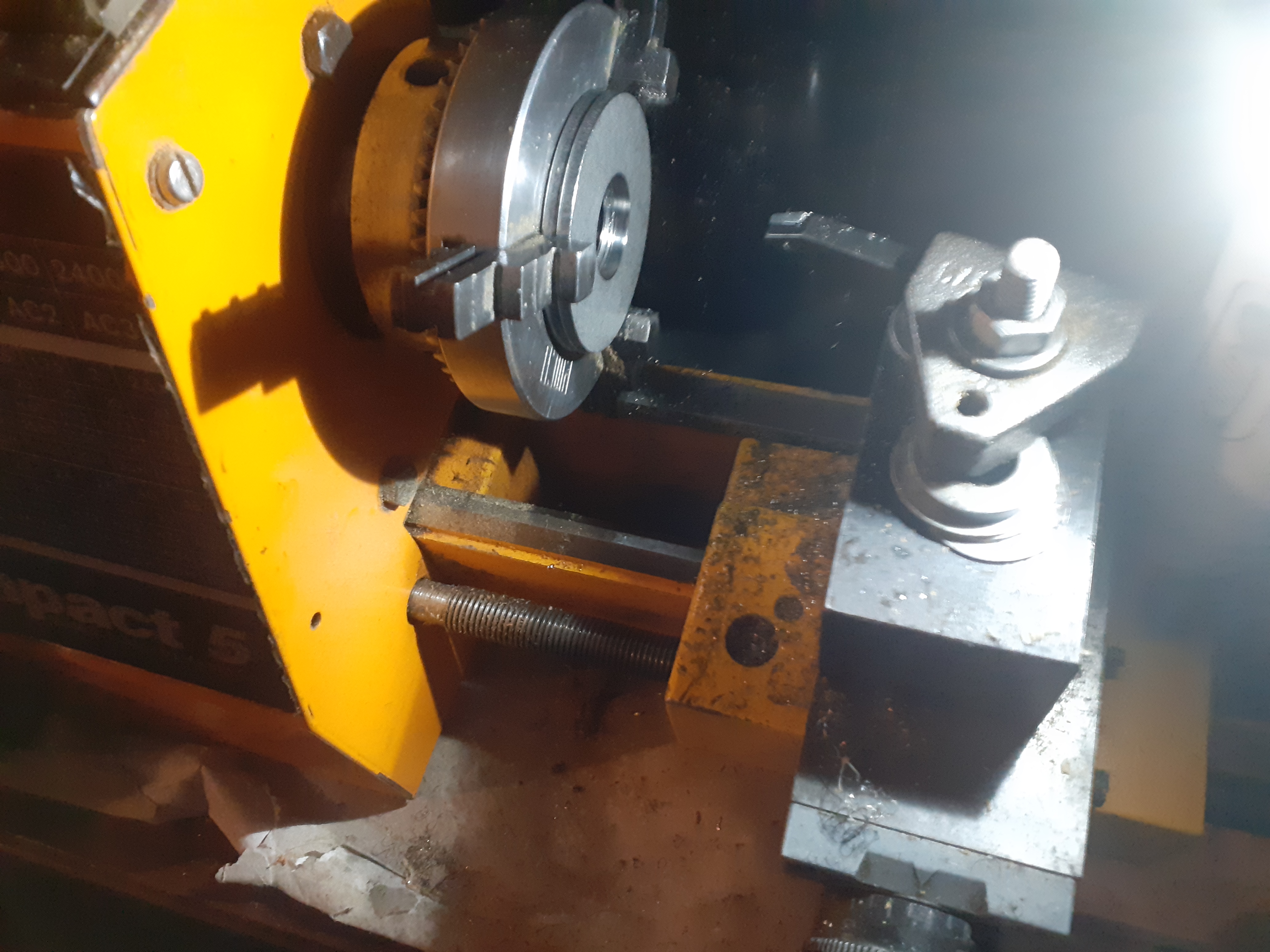

Für kleine Sachen ist die schon ganz gut. Automatischer Vorschub , Gewinde schneiden, alles mögich.
Der Vorteil beim Drehen ,gegenüber zum Bohren von diesen Scheiben ist ,das man nicht den passenden Bohrer kaufen muss ,hier wäre es ein 20,1 mm oder 20,2 mm Bohrer.
Einfach zwei Scheiben einspannen ,die erste als Schutz,liegt plan am Backenfutter an,so das man nicht mit dem Drehmeißel ins Futter rammelt. Drehmeißel mittig zur Scheibe ausrichten .Die zweite dann auf das gewünschte Maß drehen. Ich drehe in 2 /10 mm Schritten . Circa sieben mal und fertig.Entgraten mit dem Drehmeißel, wenn überhaupt nötig. Ich benutze etwas Schneidöl. Edelstahl lässt sich da super drehen.
