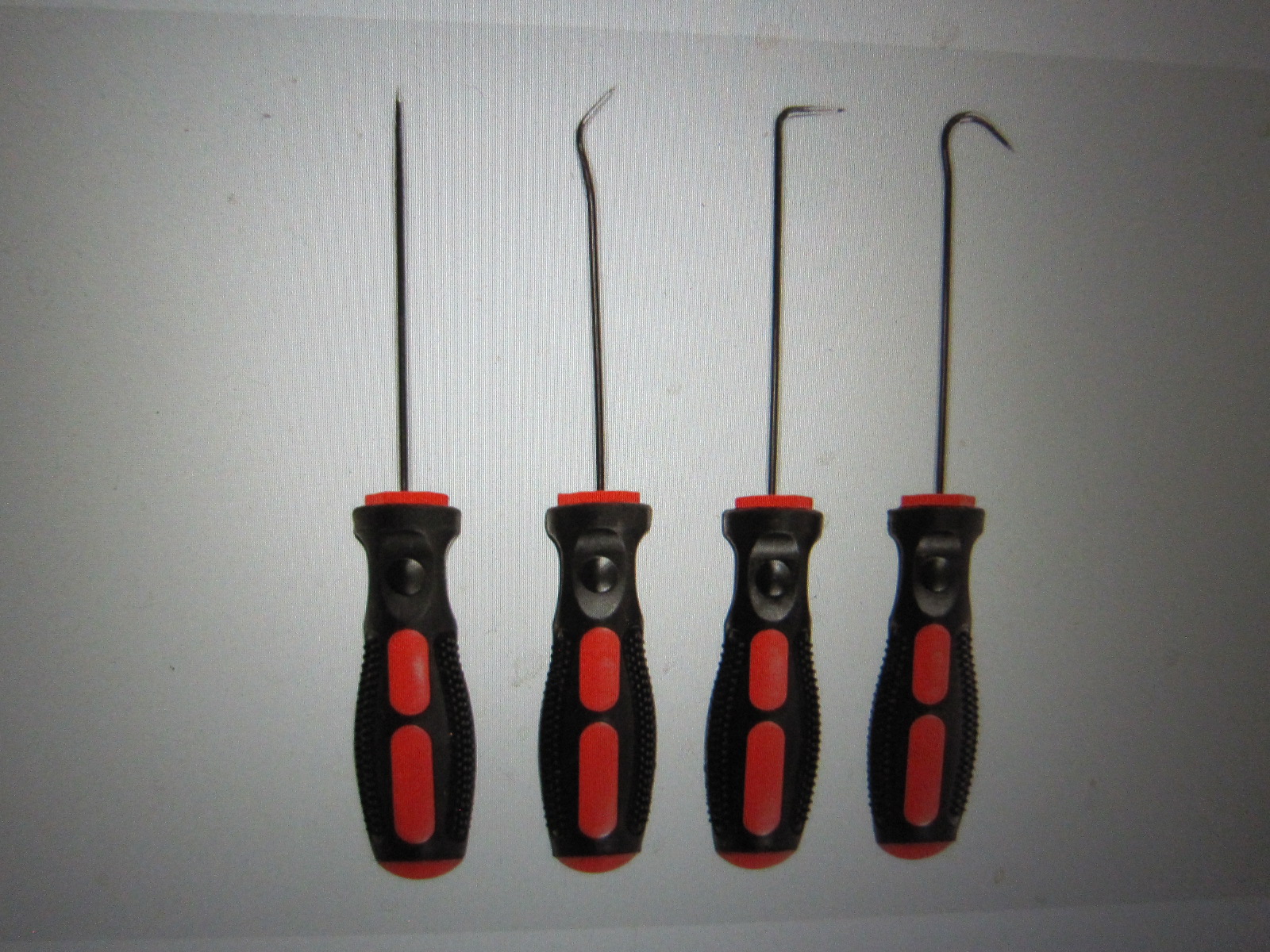

hallo paul!
das blech vom simmering ist halt über viele jahre festgegammelt.
du musst den durchmesser von diesem blechring verkleinern.
das heisst, an einer stelle nach innen eindrücken.
dann kann man den nach oben raushebeln.
die grundausstattung am foto wird dazu reichen.
aber mit grösster sorgfalt arbeiten.
das rohr drumrum dar nicht beschädigt werden!
glück auf

Hallo, probiere ich morgen mal aus, ich habe mir jetzt auch noch so ein Austreibgerät gekauft in der Hoffnung das ich in dem kleinen Spalt unten Ansetzten kann.
Grüße,
Paul

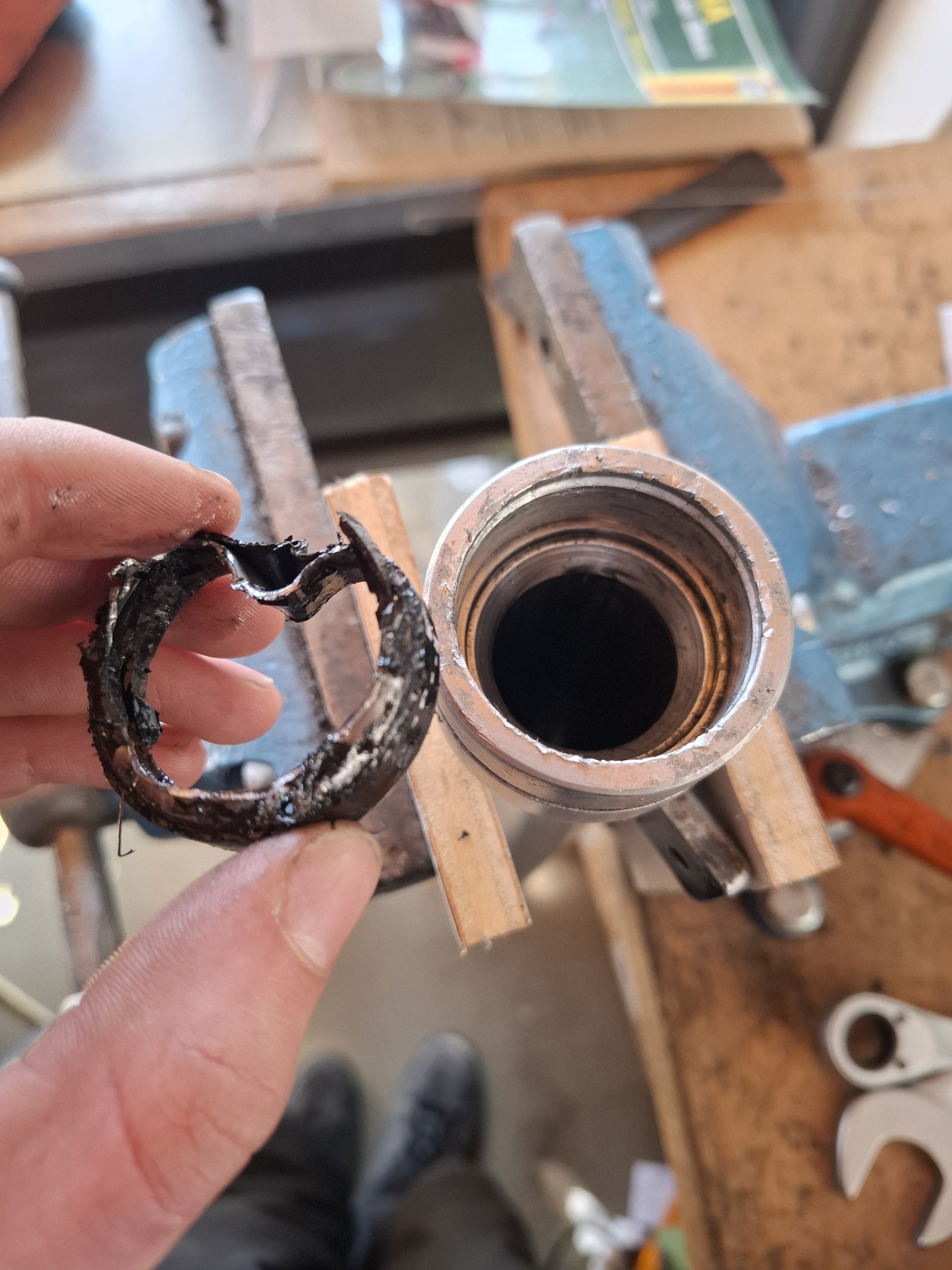

Hallo, hat halbwegs funktioniert, das Alu ist ein bisschen in mitleidenschaft gezogen worden aber die dichtfläche ist noch ziemlich frei von Kratzern, das zweite Rohr lass ich aber mal lieber so und wechsel nur das Öl. Undicht waren sie ja nicht.

hallo paul!
ja, das funktioniert eigendlich immer.
manchmal sind wir alten männer doch noch zu was nütze......

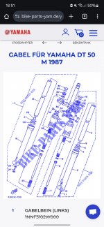

Hallo, den Deckel oben hab ich ja nicht aufbekommen. Hast du eine Idee wie ich jetzt die Schraube unten wieder zu bekomme ? Ich musste ja das Öl auch von unten einfüllen und jetzt bekomme ich die Schraube nicht mehr ganz fest.
Das ist hier meines Wissens die 14 und die muss weg um die 15 aufzumachen.
Ne, der blockiert den Deckel, dass er nach oben rausgeht. Musst vielleicht mal etwas sauber machen
