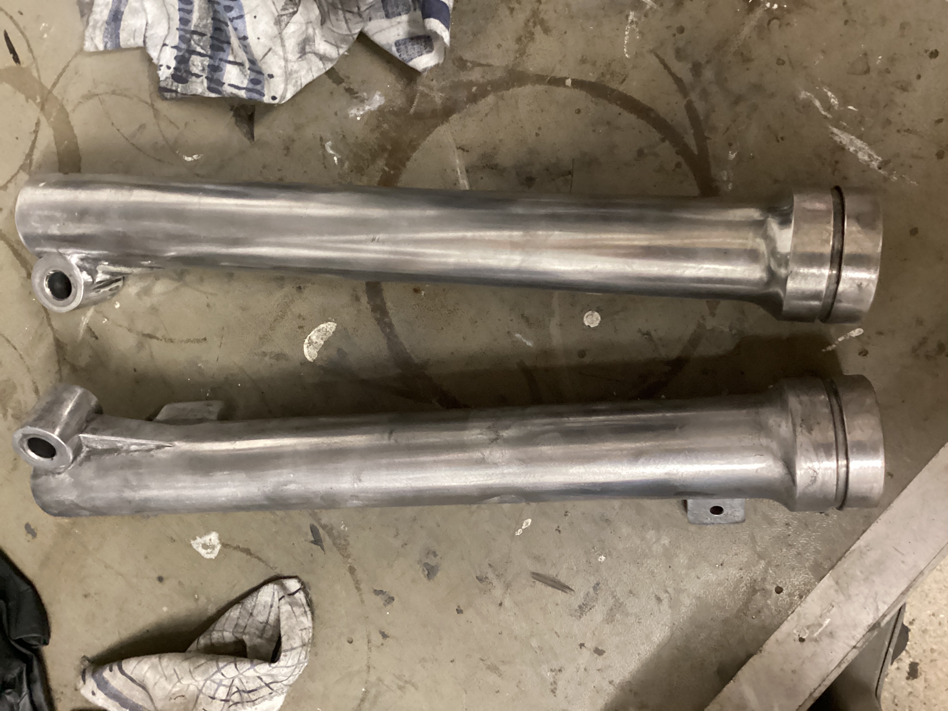

Dt50mx 1nn Gabel Auseinaderbauen
Hab ich bereits gemacht: (Hatte keine Zeit mehr zum Perfekt machen, mache ich morgen)
Sehr gut jetzt Klarlack drauf
