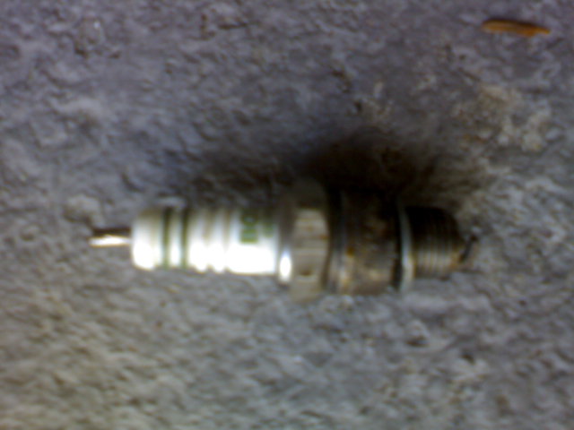

die neue zündkerze ist die, die schon rein gedreht ist....
die alte war die auf dem boden...wie ihr oben erkennen könnt ist das ''ende'' von beiden anders. deswegen habe ich auch mal ein foto von der zündspule von innen gemacht damit ihr sehen könnt warum die neue zündkerze also die die schhon drinnen steckt nicht mit der zündspule verbindbar ist.. ich kann es mir nicht erklären...
und wie gesagt das ding das da baumelt -hust- den habe ich jetzt mit d em gashahn verbunden also nehme ich an das ist der vergaser????
mfg markus

Moin Markus
Dat Dingens da auf deiner neuen Zündkerze,
geh mal hin,und dreh den Überwurf ab,darunter ist ein Gewinde,
dann passt auch dein Zündkerzenstecker....... 8)
okay vielen dank, aber das habe ich schion versucht mit den fingern geht des ned, wie kann ich des abdrehen ??? :(
mfg markus
Zange ...
