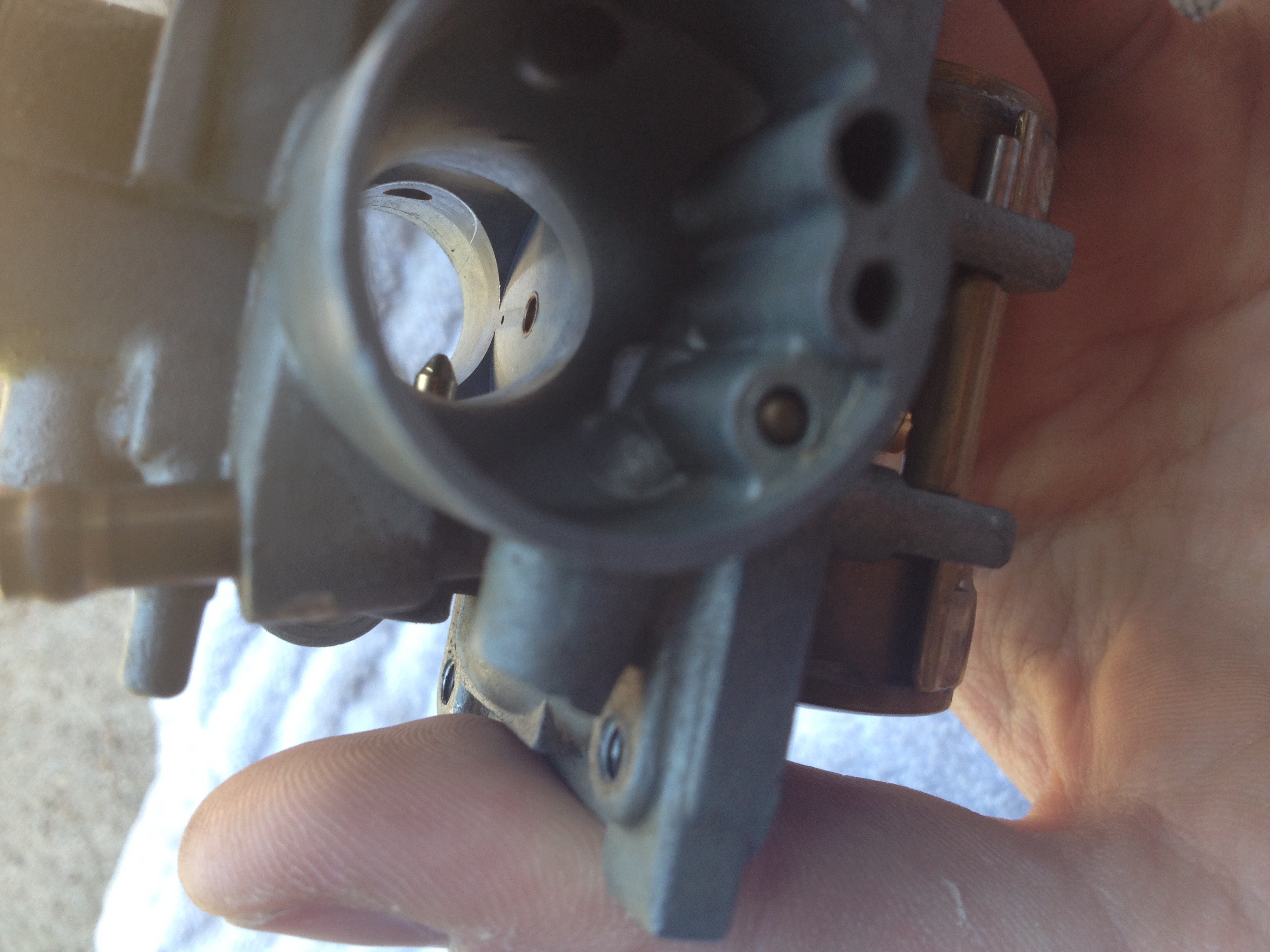

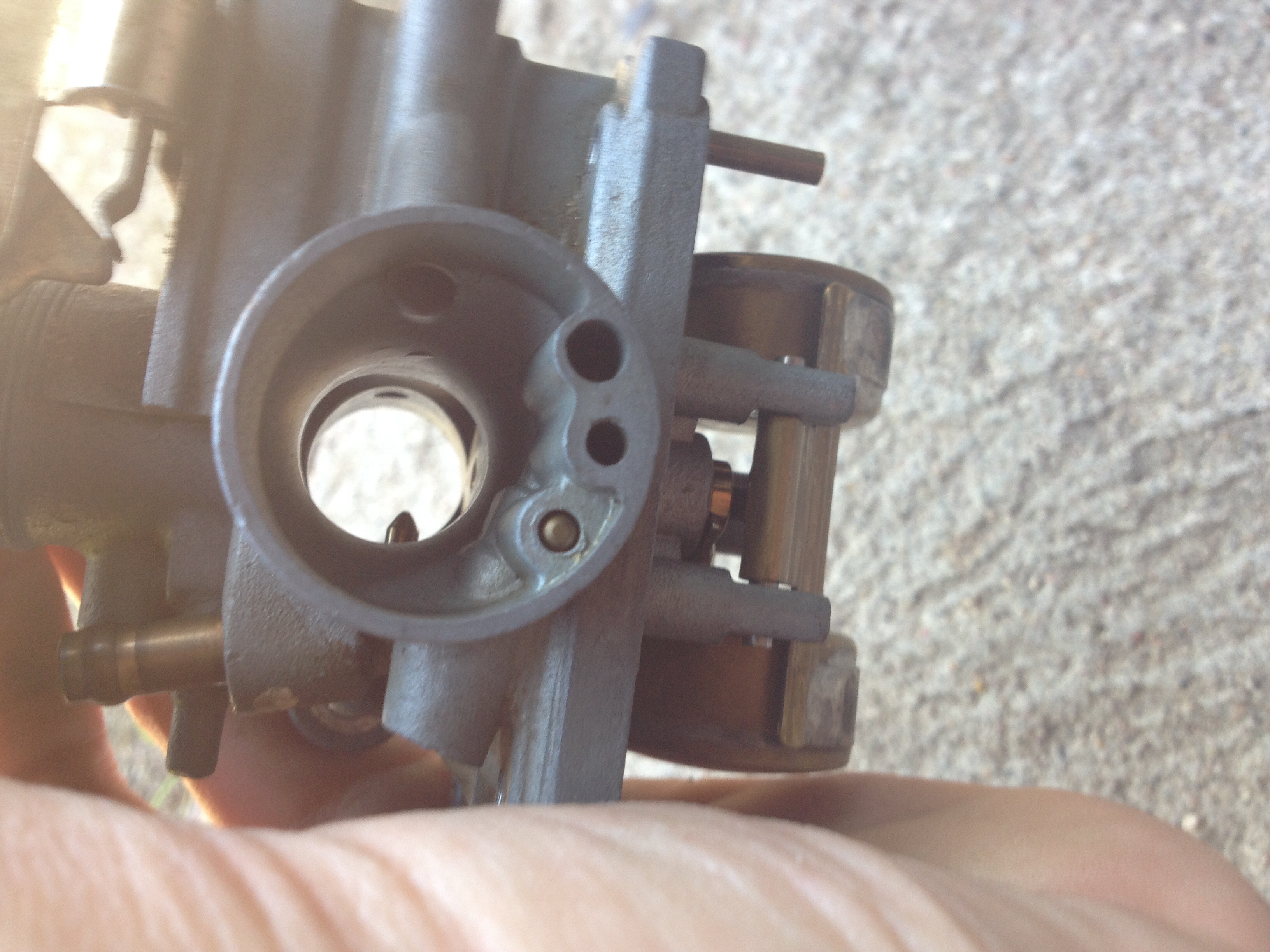

Vergaser ist komplett sauber? Auch die Nebendüse und alle anderen Kanäle? Kann sich das Schwimmerventil frei öffnen und schließen? Vergaserflansch ist dicht? Mir gehen langsam die Ideen aus... vllt meldet sich KLARI die Tage mal, der hat echt Ahnung ;)
Der Vergaser ist soweit sauber würde vom Vorbesitzer nicht lange Gefahren sieht fast wie neu aus nur leichte Alters spuren aber sonst sieht der noch richtig gut aus der flansch ist auch abgedichtet und schließt sauber ab
Vielen Dank für deine Tipps ich werde alles noch Einmal durchprüfen wenn dir noch irgendetwas einfällt wodran es liegen könnte kannst du dich ja hier noch melden

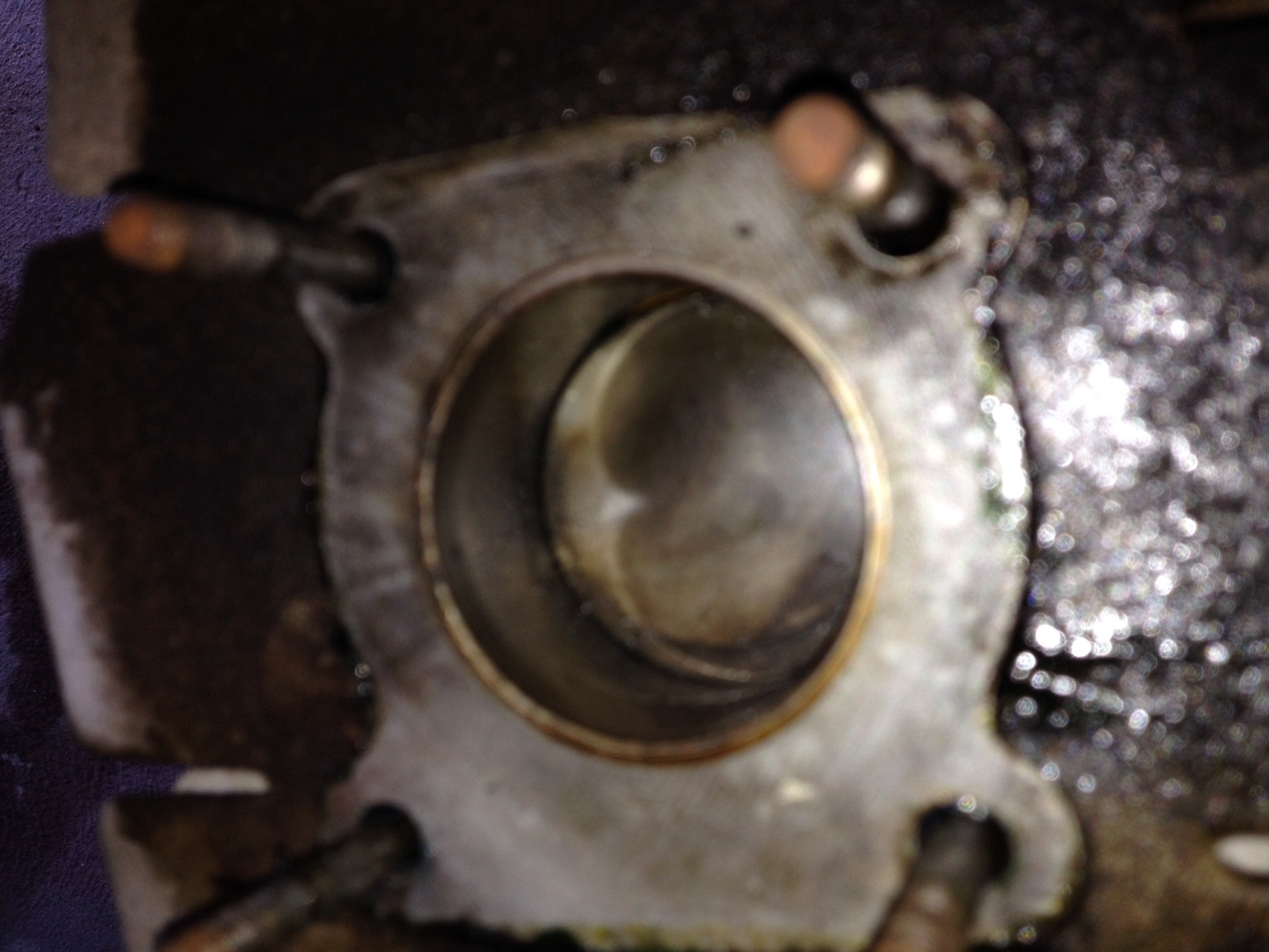

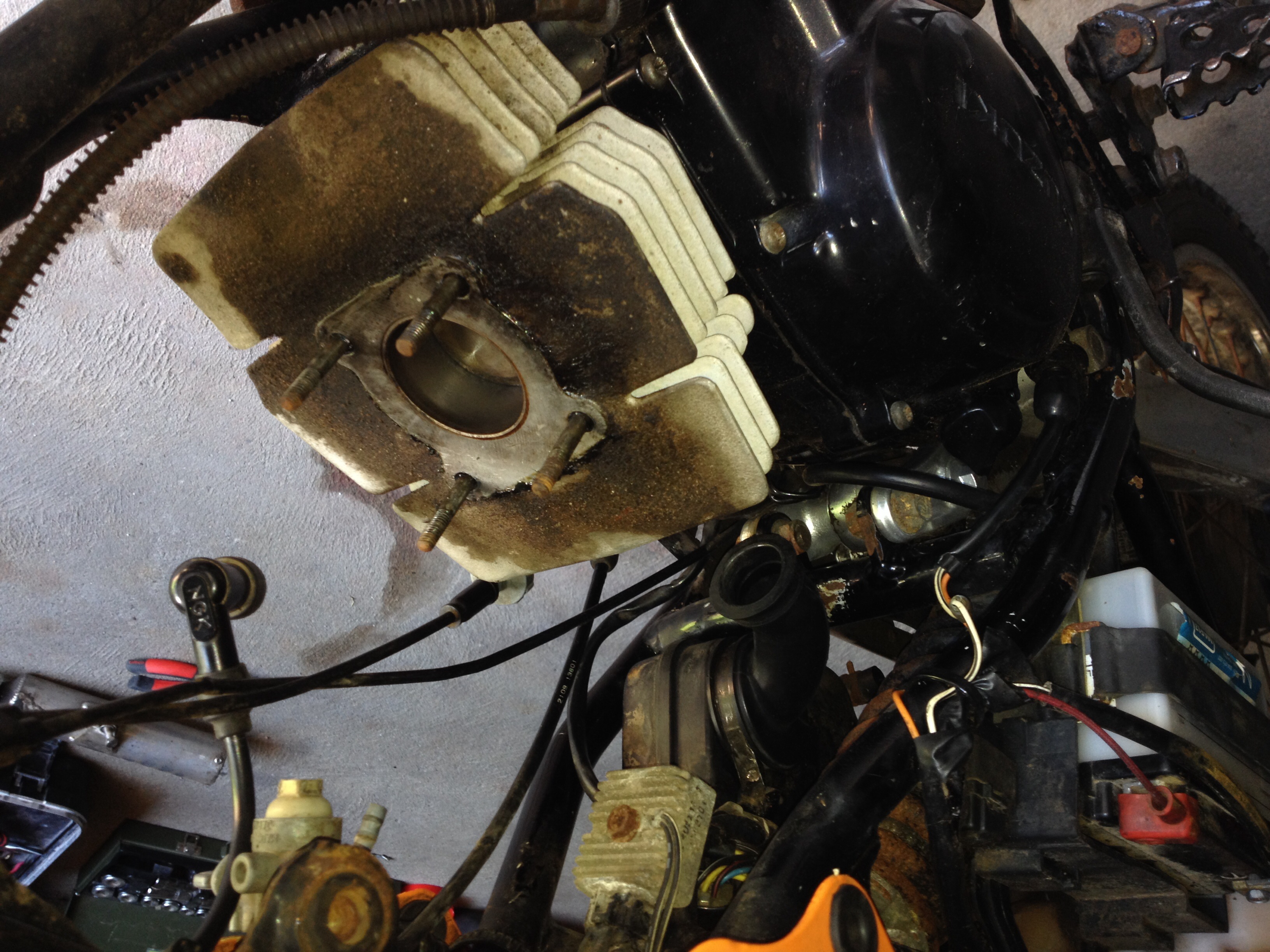

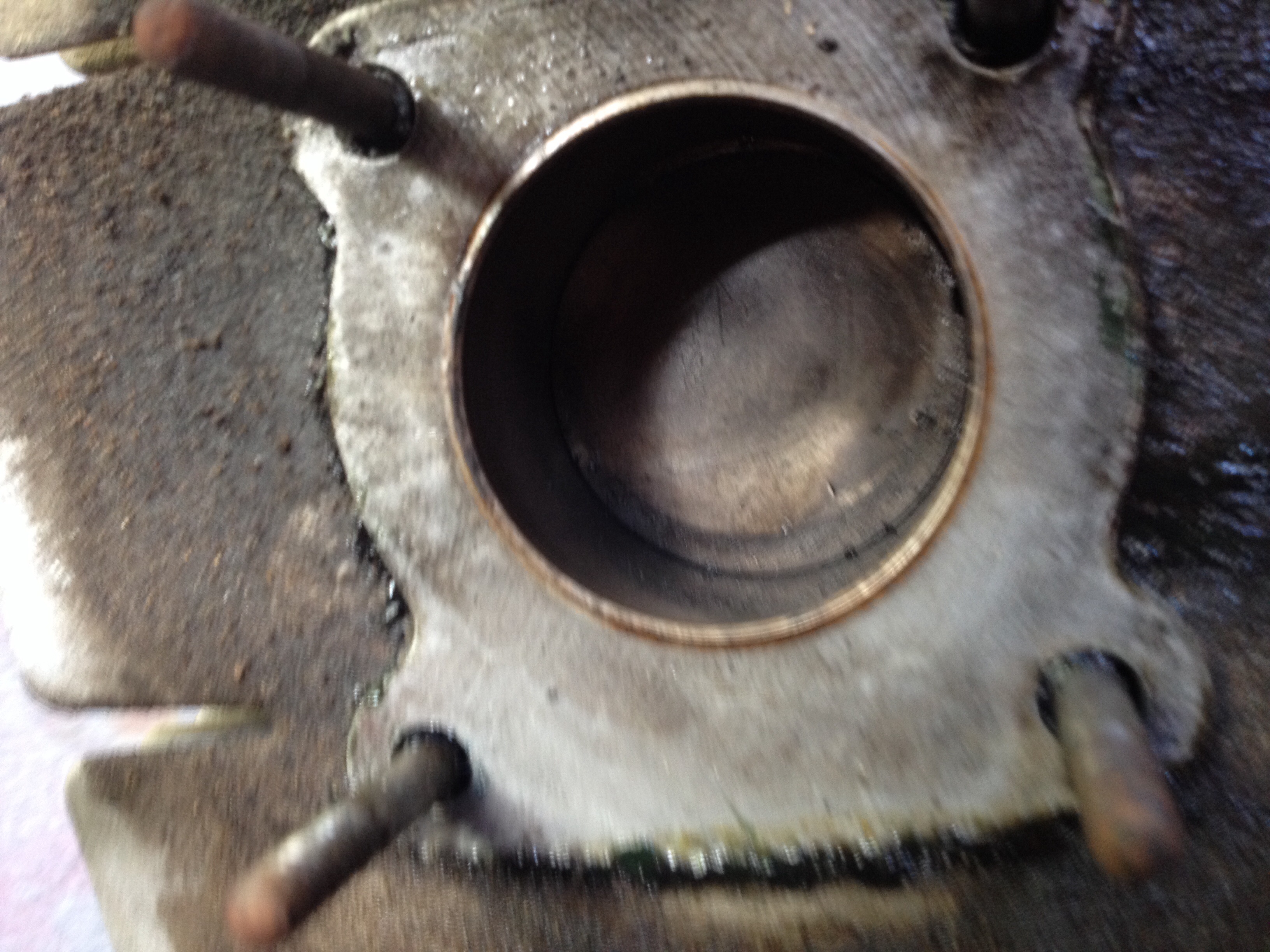

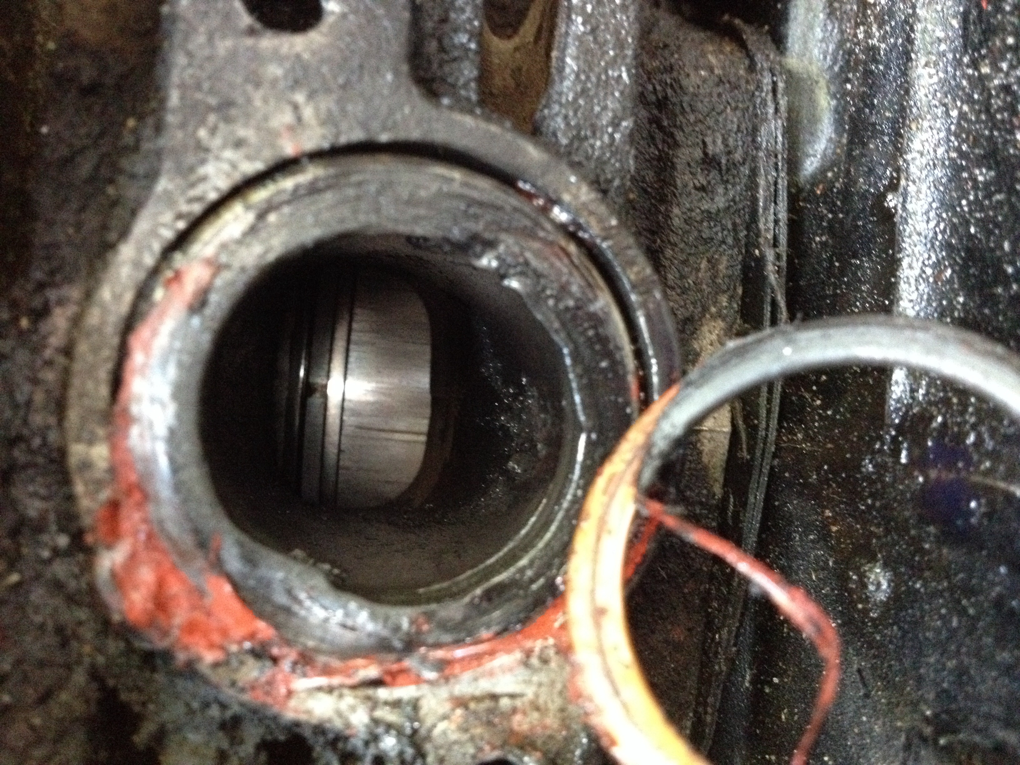

- kompression da? kolbenringe und kreuzschliff noch gut? schraub mal den krümmer ab und schau mal rein. oder mach ma n foto

alles klar! ein paar fotos sind hilfreich

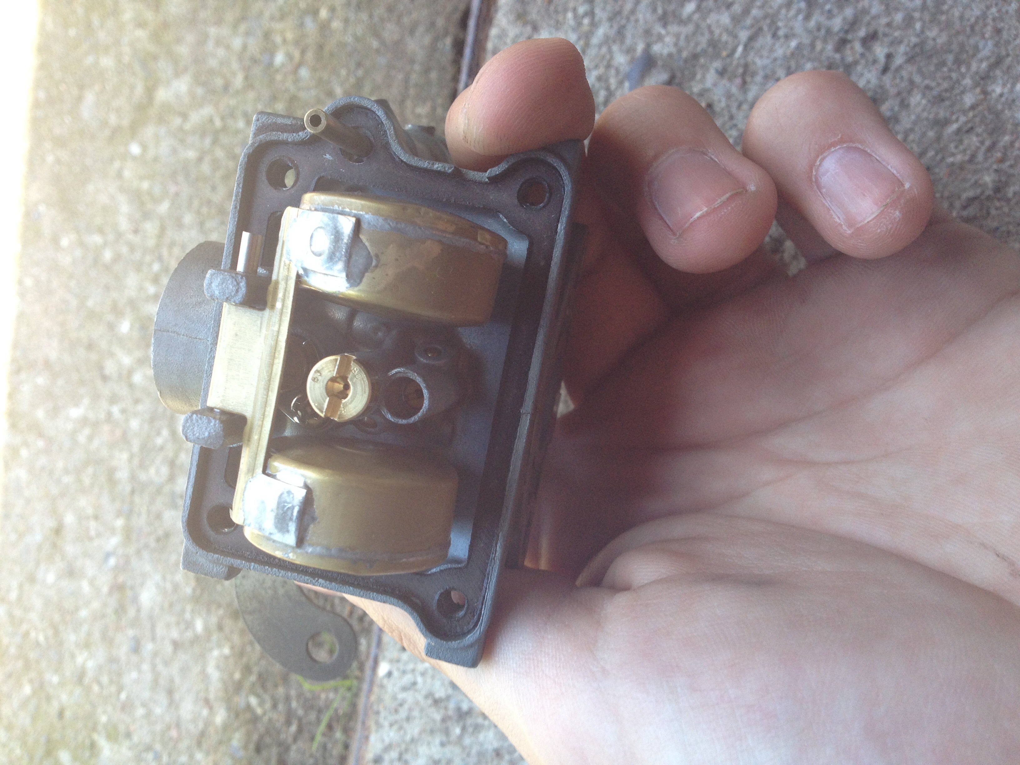

So hab nun zeit gefunden und bin beim Moped bei
-- 23.08.2014 13:12 --
<br /><br />-- 23.08.2014 13:17 --<br /><br />
