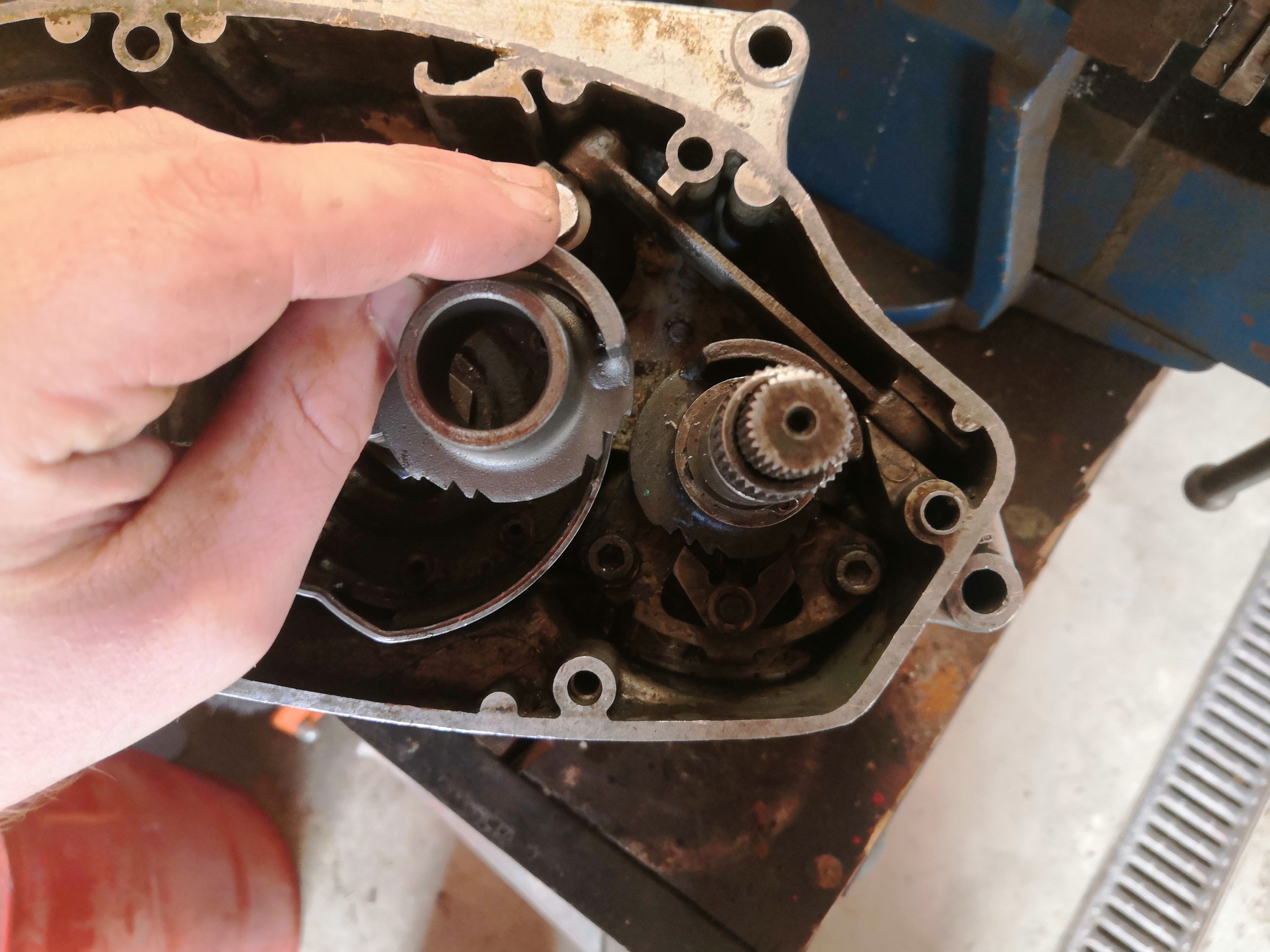

Hallo zusammen,
ich hab den Motor jetzt überholt und hab die darin verbaute Kurbelwelle nochmal verwendet. Das war eine mit Alupleuel, welche noch kein Spiel hatte.
Die Teile von Holger haben alle gepasst und es hat mit Sachs Reparaturanleitung einwandfrei funktioniert. Vielen Dank!
Aber eine andere Frage hätte ich da noch, da bin ich nämlich nicht ganz drauf gekommen, warum das so ist:
Beim Schaltautomat kann man nämlich nicht in den 4. Gang schalten. Wenn man den Ziehkeil per Hand reindrückt, dass der 4. Gang drin liegt, kann man problemlos runterschalten bis in den 1. Aber beim Raufschalten ist nach dem 3. Schluss.
Der Ziehkeil ist nach Anleitung eingestellt worden (glaub es waren 25,2mm vom Gehäuserand aus), aber man kann den Schaltautomaten nicht mehr weiter verstellen. Ich müsste die Nutmutter am Ziehkeil weiter raus drehen, jedoch würde sie dann an dem Zahnrad, welches auf der Kupplung sitzt, schleifen.
Ich habe jetzt behelfsweise den Automaten des 5-Gangs eingebaut, den ich noch rumliegen hatte. Jedoch möchte ich den 5-Gang auch noch fit machen, deshalb bräuchte ich den Automaten irgendwann wieder.
Hätte da vielleicht jemand einen Tipp?
Die Nutmutter muss eigentlich ziemlich genau bündig Mit dem Gewinde Zapfen der Welle sitzen. Die Millimeter Angabe gilt für den 50s. Hast du die Nutmutter etwa falsch rum drauf gemacht? Die dünne Seite muss nach oben. Ich denke mal, du redest vom schalten ohne den Kupplungsdeckel. Wenn es ohne Kupplungsdeckel geht, mit Kupplungsdeckel aber nicht, dann sind zu viele Passscheiben zwischen Deckel und Schaltautomat, das beklemmt die Schaltnabe und dann kann man meistens nur bis in den zweiten oder dritten Gang schalten.
Dieses idiotisches Maß von 25 Komma irgendwas kann man vergessen.
Wichtig ist, dass alle Wellen spielfrei sind. Abtriebswelle, Schaltwelle, Schaltautomat, Schaltnabe auf Schaltwelle usw. Wenn das alles in Ordnung ist, kann man den Schaltautomaten spielerisch einstellen. Sozusagen blind und mit 4 Maß Bier intus.
Wurde der Schaltautomat schon einmal zerlegt und die Scheiben vor und nach der Schaltnabe willkürlich aufgelegt, kann auch das eine Ursache sein. Oft reichen dann die Langlöcher an der Grundplatte nicht mehr für eine ordentliche Einstellung aus.
Auch vergessene Scheiben im BKF innerer Schalthebel, Aufnahme an der Lagerschraube, bei Verwendung des "alten" (dünneren) Schalthebels kann ein "Zwicken" verursachen.
Alles Kleinigkeiten, die beachtet werden müssen.
Man bekommt das alles nicht ordentlich hin, wenn man keinen Teilefundus bzw. entsprechende Paßscheiben zur Verfügung hat.
Oft sind auch die Klinkenfedern verbogen oder sonstwie vergewaltigt worden.
Gibt so viele Sachen, die beachtet werden müssen....
Mal abwarten, wie lange es dauert, bis die obligatorische Gegenrede hier einschlägt!? :roll:
Hallo, danke für die Antworten.
Die Wellen sind mit den entsprechenden Paßscheiben auf ein zehntel Millimeter spielfrei, die dünne Seite der Nutmutter ist oben und die Mutter ist eben aufgeschraubt. Dieses Maß habe ich aus dem Sachs Reparierhandbuch Nachdruck für den 501/4 BKF. Mit diesem Maß ist die Nutmutter auch bündig mit dem Gewinde.
Die Langlöcher reichen wirklich nicht mehr aus, um das ordentlich ein zu stellen.
Naja, dann muss ich damit noch etwas spielen. Dachte das liegt vielleicht an einem typischen Anfängerfehler.
EDIT:
Ohne Kupplungsdeckel kann man auch nicht in den 4. Schalten.
Die typischen Anfängerfehler kennt hier keiner mehr! :mrgreen:
Sicher, dass der Schaltautomat auf der Kickstarterwelle kein Spiel hat? Auch sicher, dass die Schaltnabe auf der Schaltwelle kein Spiel hat?
Die Schaltklinke ist durch die Klinkenfeder federnd,wie Holger schon drauf hingewiesen hat.
Schaue wie die Schaltklinke beim schalten in die Aussparunngen der Schaltnabe eingreift. Sie muss jeden Gang rauf b.z.w.runter schalten können. Hältst Du den geschalteten Gang mit dem Schalthebel auf Anschlag fest,darf der Schaltschuh nicht unter Druck stehen. Also der Schaltschuh muss in der Nutmutter noch etwas beweglich sein. Das gilt für jeden Gang. Zwischen den Gängen trifft man per Handschaltung auch zwischen den Gängen immer einen Leerlaufbrereich. Die Übertragung Fußschalthebel bis zur Schaltstange , ist wie schon erklärt von vielen Faktoren abhängig. Einstellfehler auch nicht ausgeschlossen. Aufnahmeplatte so verschieben das das Klinkenspiel abgebaut,b.z.w. zu beiden Seiten nicht sehr groß aber gleich ist. Der Schalthebel muss immer schön federnd zurück federn. Die Drehfeder übernimmt die Funktion.
ja, der Schaltautomat und die Schaltnabe haben sicher kein Spiel, dazu hab ich extra einige Passscheiben verwendet.
Nun, die Schaltklinke hängt sich beim Raufschalten von 1. auf 2. immer in die falsche Kerbe ein. In dem Fall soll sie sich ja bei der ganz linken einhängen, aber der nimmt immer die 2. von links. Dann hängt sie sich für den 3. Gang schon bei der letzten Kerbe ein. Somit kann ich in den 4. Gang nicht schalten.
An den Langlöchern kann ich den Schaltautomaten aber nicht mehr weiter verstellen. Außerdem, wenn man den 4. per Hand reindrückt. schaltet er ganz normal runter (wie bereits beschrieben, dass wenn Druck auf dem Ganghebel ist, dass der Schaltschuh nicht unter Druck steht)
Ich glaube, da stimmt etwas mit der Feder nicht. In nächster Zeit komme ich aber leider nicht dazu, dass ich nachschau, ich melde mich dann
Die müssen etwas Spiel haben .sonst wäre es stramm und nicht funktionell. Spiel abbauen ,aber nur soweit das es nicht strammt. Die Federn müssen schon in Ordnung sein und richtig montiert sein. Vielleicht machst Du was bei der Einstellung falsch. Kontrolliere alles noch einmal ,fang mit dem Spiel der Hauptwelle an,dann den Schaltautomat /Spiel und Schaltnabe/Spiel, folgend die Einstellung durch verschieben der Aufnahmeplatte. So das zu beiden Seiten hin ein gleichmäßiges Spiel an der Schaltnabe/Klinke vorhanden ist. Man braucht auch etwas Übung wenn man das noch nicht so oft gemacht hat.
Gruß Klaus<br /><br />-- 09.11.2020 11:43 --<br /><br />Ps
Nach festziehen der Innensechskantschrauben, nochmals die Einstellung /Spiel der Klinke /Schaltnabe zu beiden Seiten hin kontrollieren. Nicht das sich die Aufnahmeplatte beim festziehen verschoben hat.
Hallo zusammen,
war doch ein Anfängerfehler.
Anscheinend gibt es einen Unterschied bei 3- und 4-Gang Schaltautomaten. Der 3-Gang hat links 3 Kerben und der 4-Gang 4. Aber beide haben rechts nur 3 Kerben. Wie auch immer, jetzt funktionierts.
Viele Grüße
Thomas
