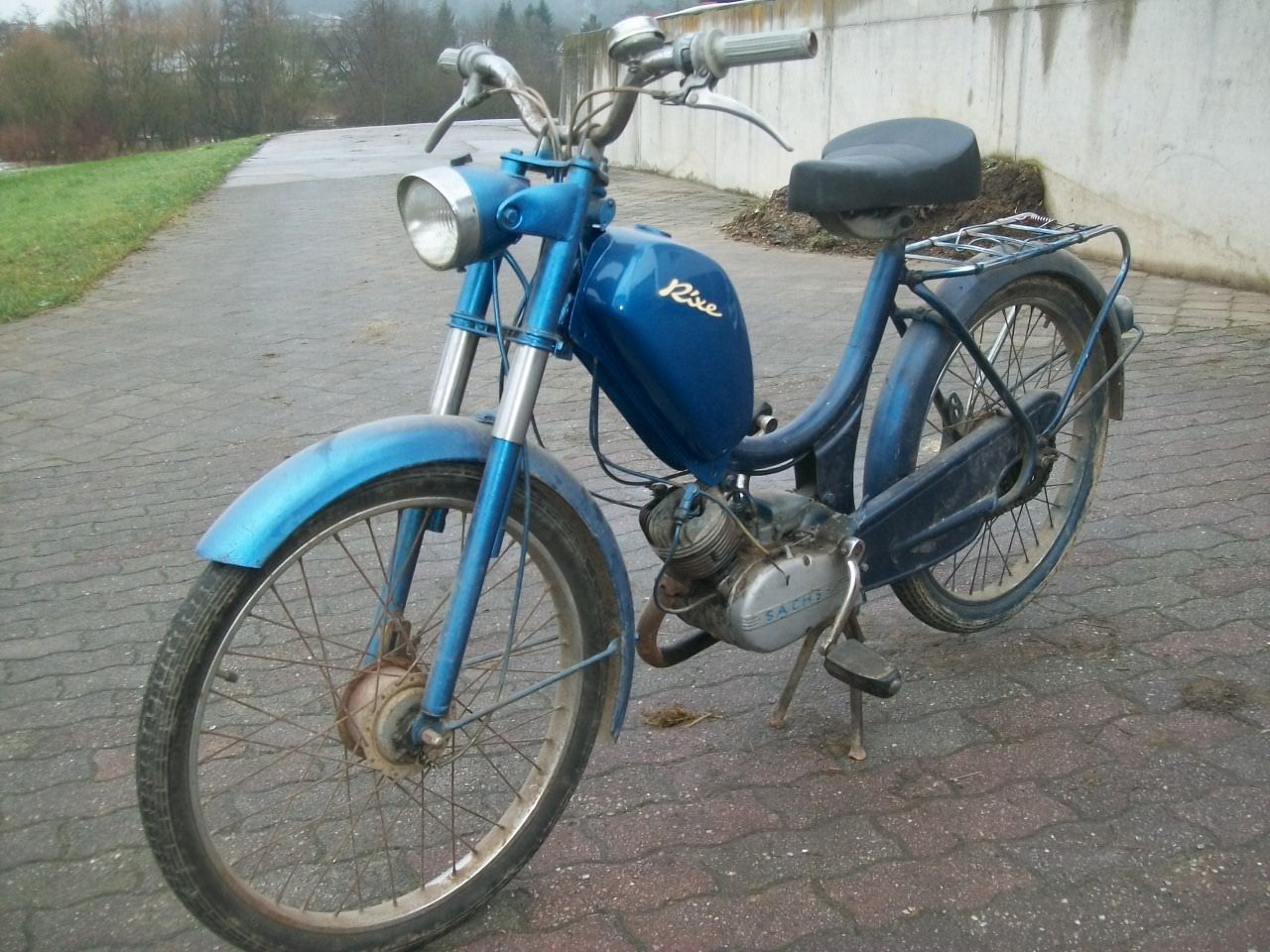

habe mir gestern eine Rixe RS 50 A gekauft.
Sie läuft noch nicht, der Motor dreht und funkt !
Leider weiß ich nicht was ich für einen Sprit tanken muss :)
Ich will sie wieder in Originalzustand bringen und nehme sehr gerne Vorschläge entgegen.
Vielen Dank
Euer neues Mitglied julmeil :´D

Vielen Dank für die ganzen Antworten,
ich habe meine Frage etwas zu ungenau gestellt !
Hier nochmal,
Es ist ein Sachs MB 50 Motor
Und ich bin mir nicht sicher was für ein Gemisch ich verwenden soll.
Und auch mit welchen Sprit ich es Mischen soll.
Nochmal Danke und sorry für meine ungenaue Frage :)
Ich denke du solltest von E10 die Finger lasen. Es wurde ja oben ein Verhältniss genannt wie das Gemisch anzurühren ist. 1 zu 25... soll heißen das auf 25 Liter Sprit 1 Liter Öl kommt. Auf dieser Basis kannst du für jede Spritmenge die nötige Mischung herstellen.

Was die alten Sachsen angeht, so kann man sagen, dass die Graugusszylinder mit 1:25 Gemisch fahren, die Aluzylinder meist mit 1:50. Allerdings sollte man sich dann sicher sein, dass das obere Pleuellager (Kolbenbolzenlager) ein Nadellager und keine Buchse aus Bronze ist - die Buchse unbedingt nur mit 1:25.
Mischöl sollte ein teilsynthetisches sein, nicht rein mineralisch und auch kein vollsynthetisches. Teilsynth. verbrennt gut und schützt optimal vor Verschleiß, so gut, dass es zum Einfahren neuer Kolben/-ringe nicht geeignet ist - dafür dann 250 km rein mineralisches.
Vollsynthetisches ist nur für extrem hoch und heiß drehende Maschinen geeignet, es verbrennt bei uns nicht richtig.
Auch beim Getriebeöl sollte man sich SAE 80 GL 3 bestellen. Das SAE 80 im Laden ist als GL 4 schon etwas hoch legiert, da könnte die Kupplung rutschen.
Und Mischöl würde ich nicht unbedingt a.d. Tanke kaufen, lieber ein billiges 5 Liter Gebinde mit teilsynthetischem bestellen für 15 Euro plus Versand. Viel teurer als 20 Euro für 5 Liter sollte es nicht sein.
