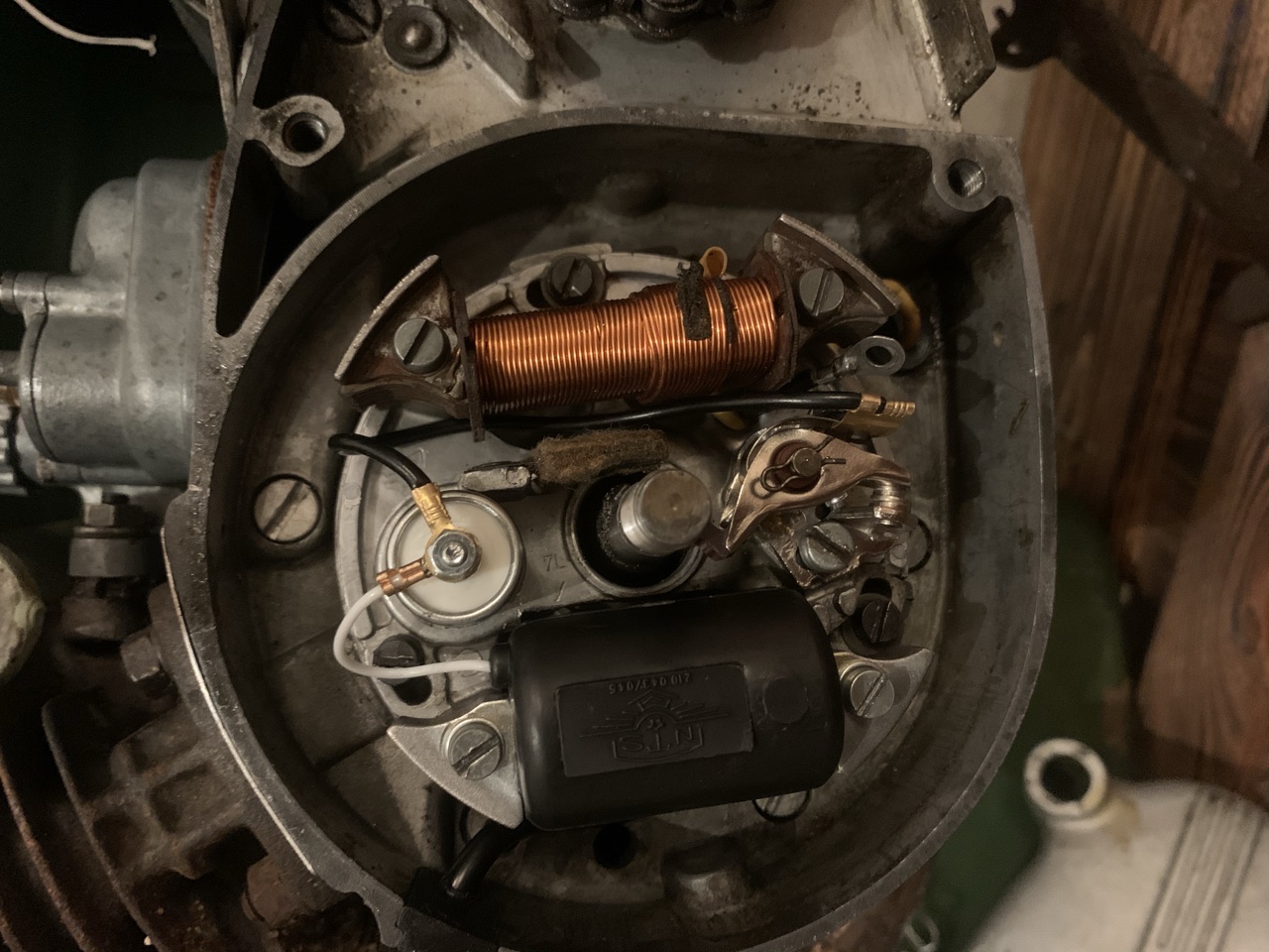

Kleines Update:
Mittlerweile ist die richtige Zündspule angekommen und ich konnte sie einbauen.
Die Kontakte waren ja auch die falschen, die konnte ich aber soweit bearbeiteten, dass ich die dennoch verwenden kann.

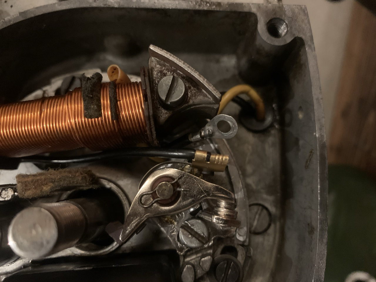

Eine Frage bleibt nur. Kann ich das schwarze Kabel (das unterbricht ja soweit ich weiß den Stromfluss, damit der Motor ausgeht) nicht irgendwo anders dranklemmen?
An den alten Kontakten war das mit einer Schraube zusammen mit dem Kabel zum Kondensator dran
Das kann ich bei dem neuen Unterbrecher aber nicht machen..

Warum kannst du das Kabel denn nicht wieder dort (am Kondensator) mit anklemmen? Wenn ich das richtig sehe, ist doch eine Öse am Kabel dran.... Und die Länge vom Kabel kann sich ja, durch das austauschen vom Kondensator und dem Unterbrecherkontakt, auch ned gändert haben :roll: Es müsste doch also alles wieder so passen, wie´s früher auch war.
Zur Not verlänger doch einfach das schwarze Kabel, welches zum ausstellen des Motor´s gebraucht wird.
Gruß Dirk
Hi Dirk
Genau das wollte ich ja wissen :D kann ich das schwarze Kabel auch verlängern und mit an den Kondensator machen?
Das war ursprünglich mit am Unterbrecherkontakt dran. Da mein neuer aber etwas anders aufgebaut ist, kann ich das dort nicht mehr befestigen...
ShoxX1993":25h1nmjy schrieb:
Hi Dirk
Ja, einfach verlängern und oben an das Gewinde vom Kondensator mit dran. Dann sollte das funzen :wink:
