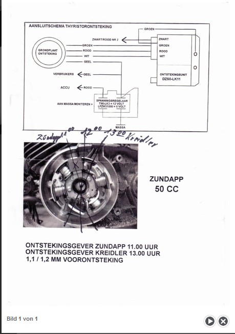

Ich hatte vor Jahren mal eine Kokusan Zündung eingebaut aber diese dann nach kurzer Zeit wieder ausgebaut, da der damalige Motor schlapp gemacht hat.
Da es damals schnell gehen musste, habe ich einen komplett anderen Motor eingebaut ohne die Kokusan Zündung.
Die Kokusan Zündung ist mir jetzt mal wieder "vor die Füße gefallen" und ich möchte sie wieder einbauen, allerdings habe ich folgende Frage.
Ich weiß absolut nicht, was ich mit dem "Yellow" Kabel machen soll, bzw. mit dem Red ( 6/21 Volt = Battery Charging ).
Im Anhang ist mal ein Bild von dem Schaltplan.
Kann mir da irgendwer weiterhelfen ?
