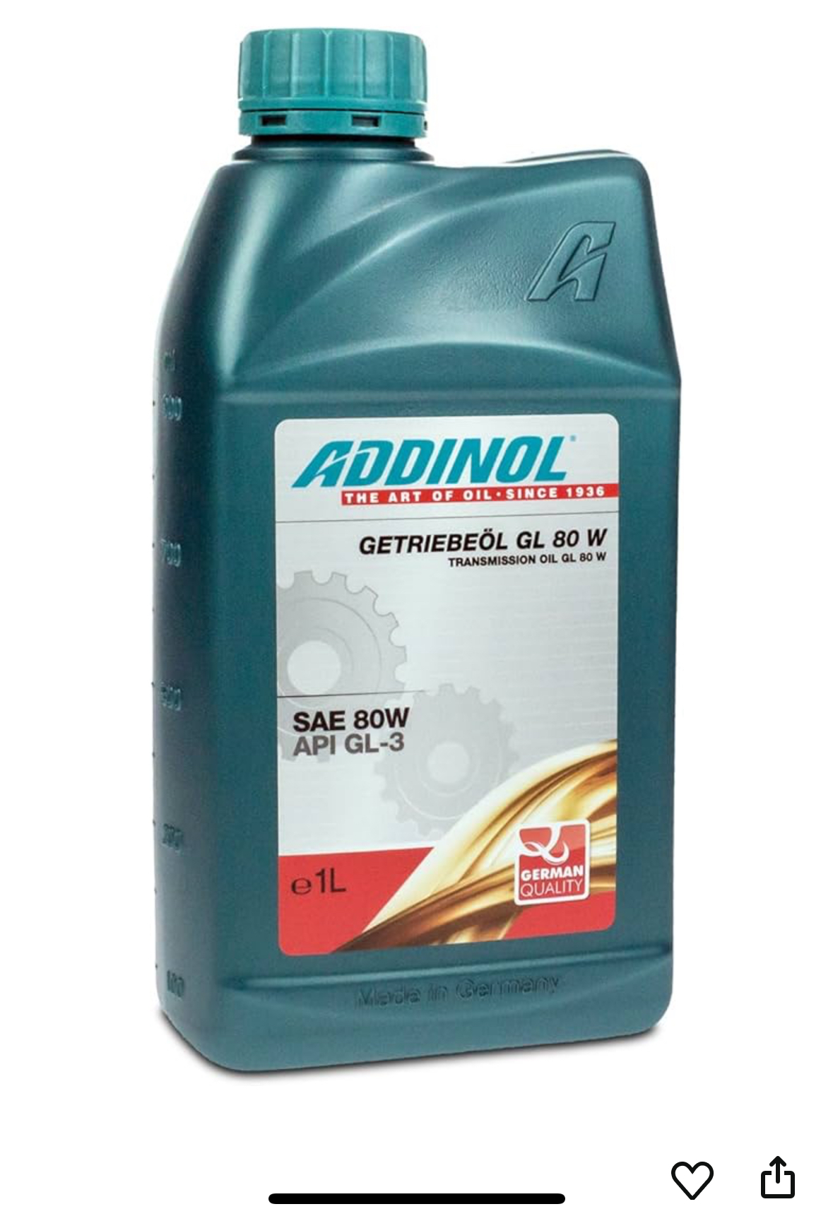

Also wenn nur das Öl gewechselt wurde, dann ist falsches Öl aufgefüllt.
In diese alten Motoren gehört nur mineralisches GL3 oder wenn noch zu bekommen GL2., kein synthetischen und kein teilsynthetisches Öl, bzw GL4 bzw. 5
Dann fangen die Belege an zu rutschten

Es soll demnach mineralisches SAE 80 drin sein. Das GL3 habe ich auch schon gelesen… ist das noch was anderes?
Das habe ich noch nicht gefragt!
Grüße
Finde auch GL3+ aber dann SAE 75…
Habt Ihr denn eine Idee wo man das bekommt?
👍🏻 gefunden! 💪🏻

Das ist GL 2…
