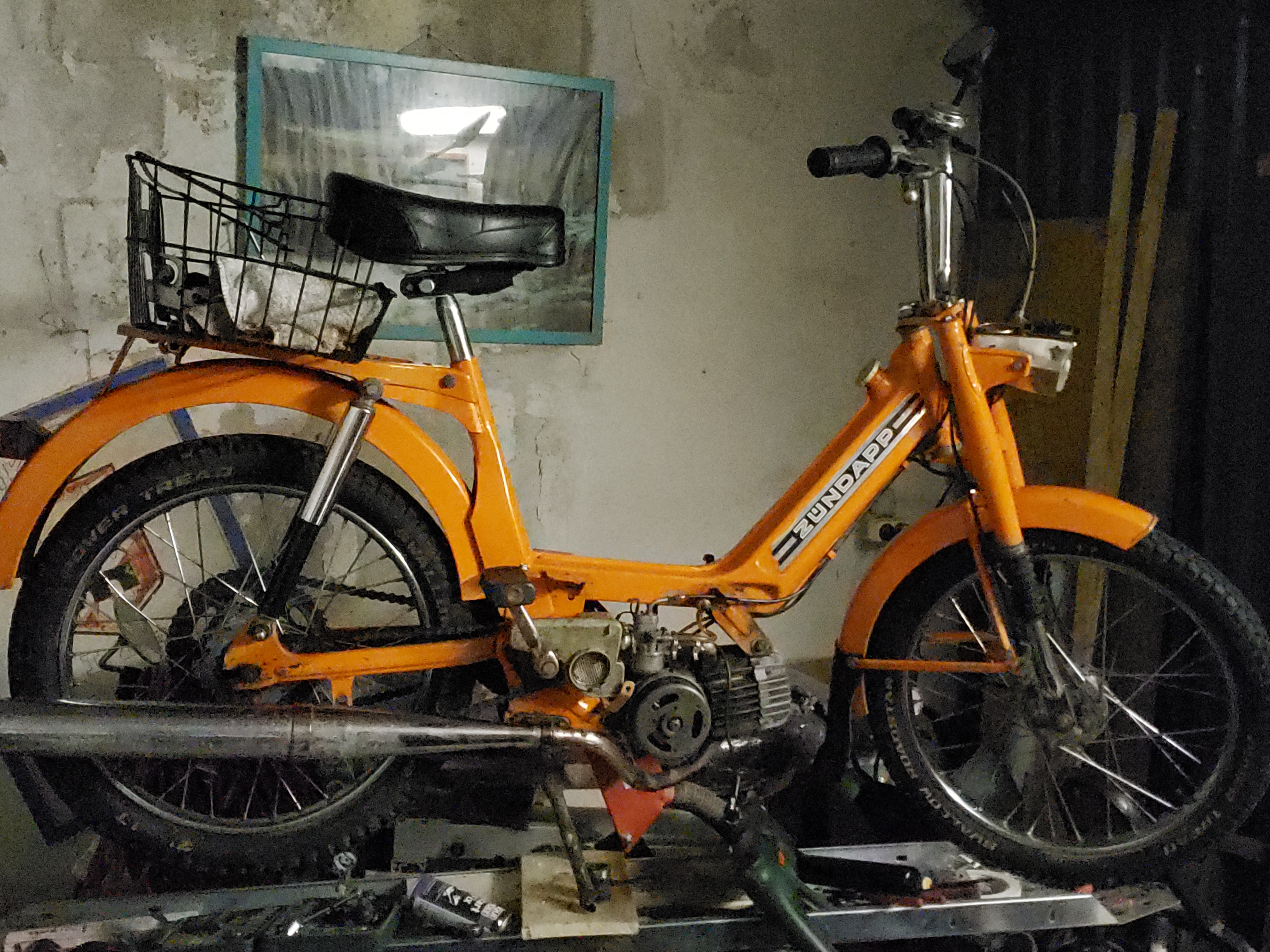

Zeig doch mal ein paar Fotos von deiner Zündapp, die hatte ich mit 15 ,ein super Mofa.

Ich habe Schwierigkeiten mit dem einfügen von Bildern, wo ist eine Schnellanleitung? Da ist desses Forum etwas unübersichtlich warum gibt es keinen einfachnen Button unter Eig.Bilder wie Bilder hinzufügen? Kann wohl nur ein Admin sagen... ich werde etwas rumprobieren. Bilder werden folgen

nochmals vielen Dank<br /><br />-- 01.10.2020 20:11 --<br /><br />ich werde mal tageslicht- Bilder hinzufügen
Metterschling: Danke für die Fotos ,genau die gleiche in Orange hatte ich als 15 jähriger (da kommen wieder Erinnerungen auf ), das Mofa lief ohne Ende,da hatten meine Kumpel mit den Hercules M5 keine Schance,wenn der Seitendeckel vom Luftfilter runter war ,konnte man zwar kein Vollgas mehr geben ,aber bei 3/4 Gas ging das Mofa wie die Hölle, selbst die Mokicks hatten keine Schance.
Auf jeden Fall wünsch ich Dir viel Spaß mit der Zündapp.<br /><br />-- 02.10.2020 05:15 --<br /><br />Der Seitendeckel vom Luftfilter fehlt da noch,ich hab den immer wieder verloren,warum auch immer.
