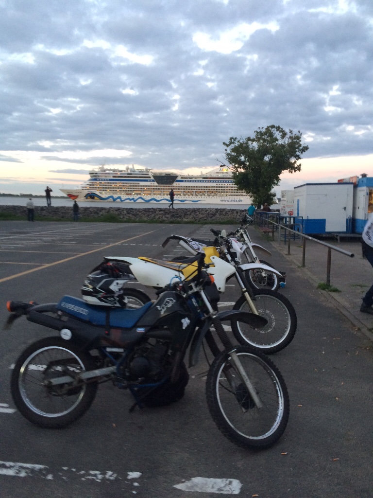

Hier einmal mit einmal ohne höherlegung. Da könnt ihr auch mal sehn wie meine Suse früher aussah.
Der hintereifen ist sehr breit davon nicht irritieren lassen.
So hatte ich mir das auch vorgestellt ja habe die Zeit und Geduld um zu warten meldest du dich wenn du mal wieder zuhause bist ? Hattest du nicht einen 80er Motor verbaut?
Ja mach ich.
Ja aktuell ist der 80iger Motor verbaut das Bild ist auch sehr alt so habe ich sie bekommen....
