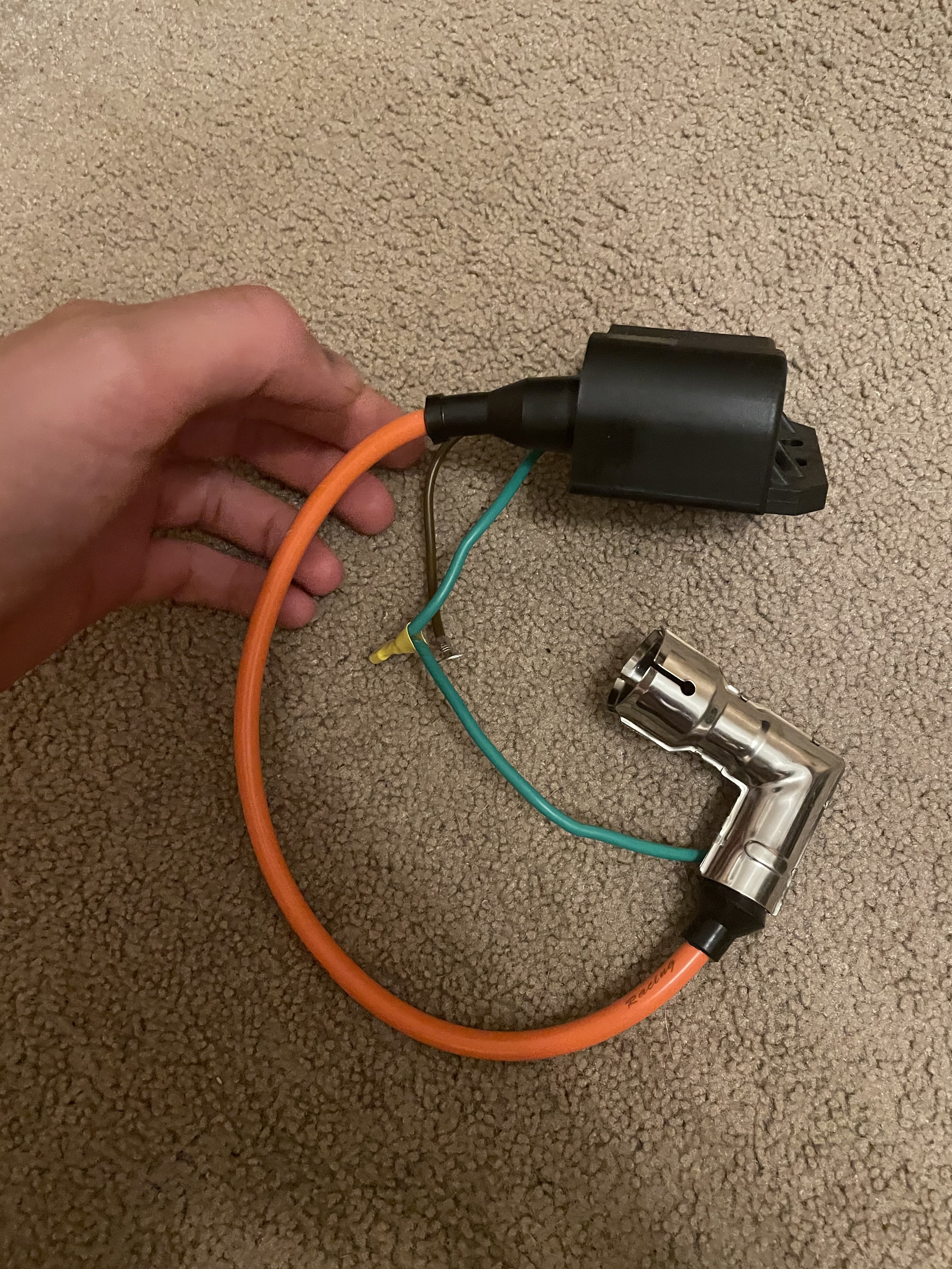

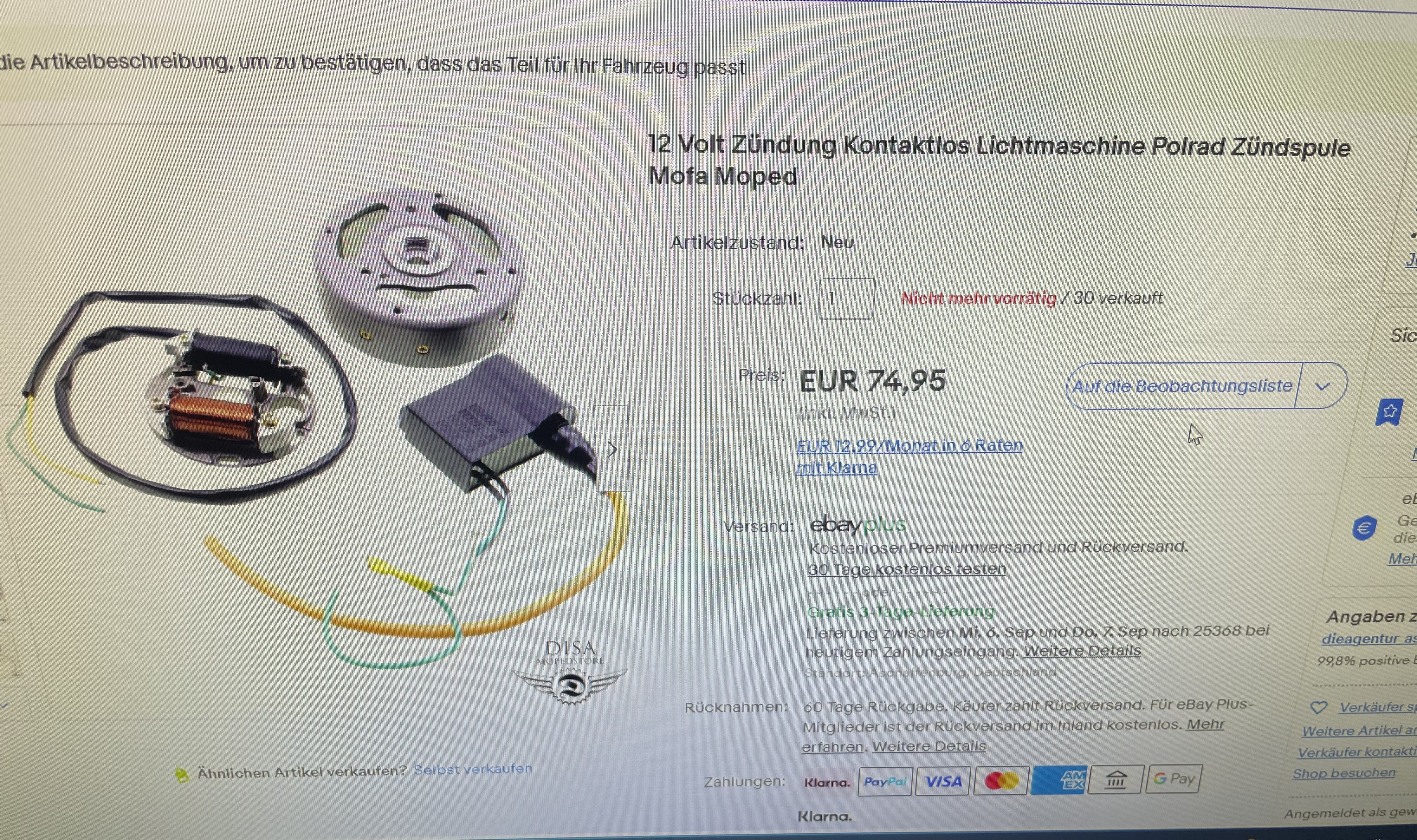

Hey hab da mal ne Frage , hab eine 12V Zündung für meine Zündapp ZS gekauft , nun ist dort keine Anleitung bei und keine Ahnung welches Kabel wo hin gehört da es andere Kabel sind als bei meiner alten 6v Zündung , wäre dankbar für Hilfe
Moin, welche Zündung hast du den gekauft?

Was hast du wo markiert? Ich sehe nix.
Ich kenn jetzt die Zündung nicht, würde aber einmal sagen, dass grün auf grün muss.
An den Kabelschuh muss die Abstellleitung.
Gelbes Kabel ist Licht und weiss von der Zündspule an Masse.
Aber ich übernehme keine Garantie.
Was meinst du mit abstellleitung ? Hier ist noch ein besseres Bild

Der Motor wird abgestellt, indem die Zündwicklung auf Maße gelegt wird.
Einmal muss die Zündwicklung der Grundplatte angeschlossen werden und am Abzweig die.Abstellleitung.
So sagt es mir zumindest die Logik.
Okay aber welche Kabel sind das ? Zündwicklung also grün an grün aber welches Kabel ist dann die Abstellleitung ?😅 hab das gerade nicht vor Augen ist schon etwas her wo ich das Moped zerlegt hab
