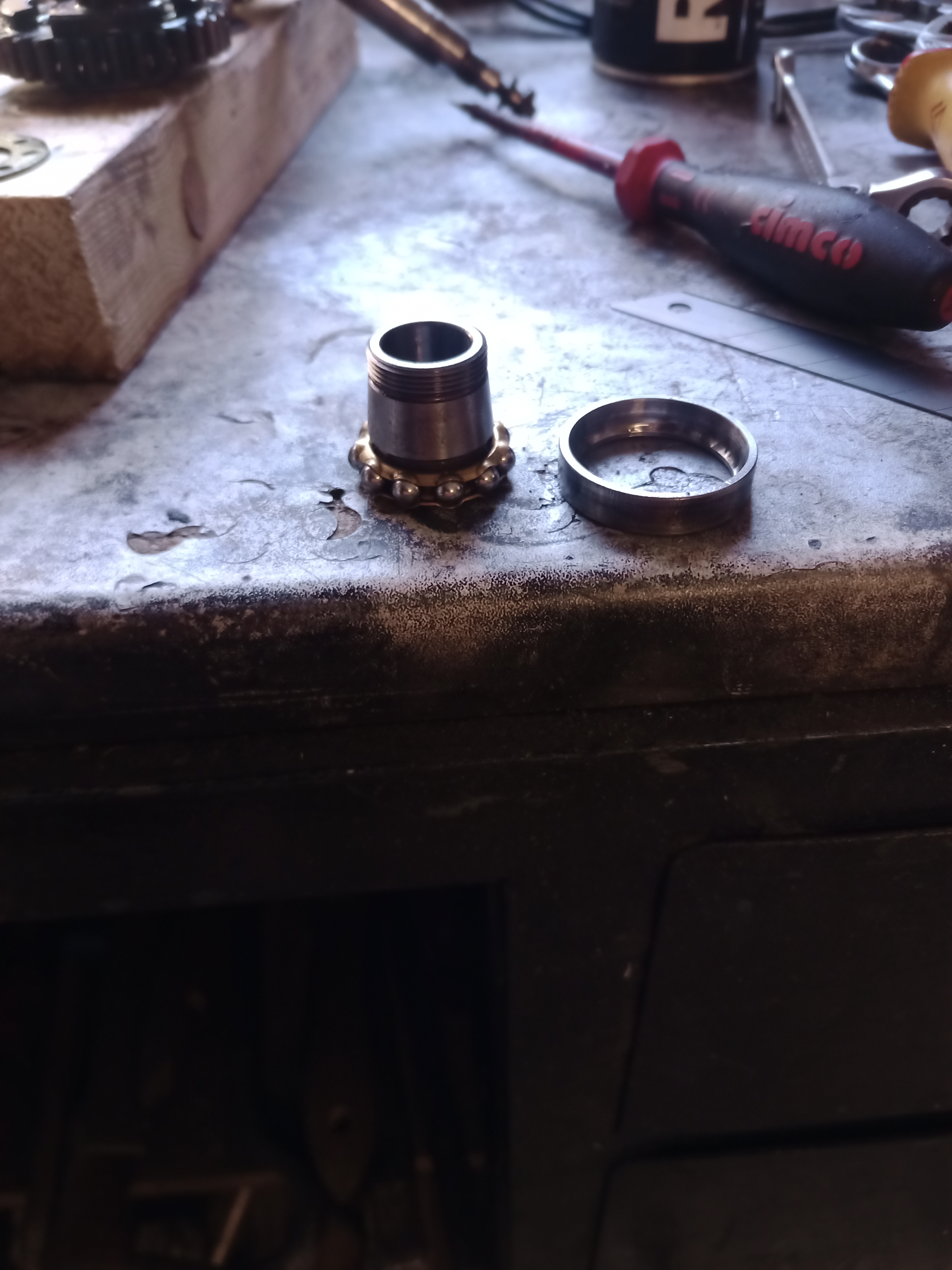

Ja das stimmt mit dem Korblager war mir gar nicht so bewusst ist doch Einteilig!Ob da denn etwas wandert?Die Feder funktioniert gut!
Ausdistanzieren mache ich immer ohne tretwelle,schraube dann die Motorhälften zusammen und kontrolliere das Axial Spiel und das kein Druck auf die Wellen ist das hat bisher immer gut funktioniert.
