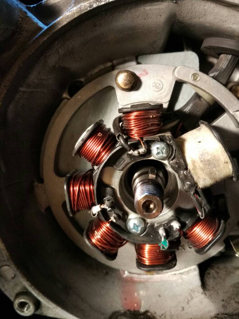

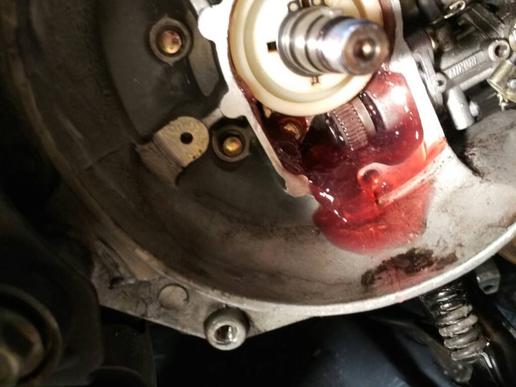

Hallo!
Ich glaube ich habe die Übeltäter gefunden. Zum einen sind die Wicklungen beschädigt, durch das abziehen des polrads (ziemlich sicher meine schuld).

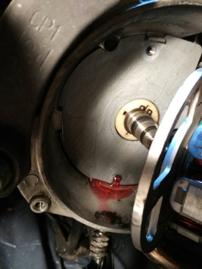

Zum anderen ist wohl die ölpumpe defekt. Siehe Bilder. Das Öl wird dort wohl nicht hingehören? :)
Grüße
Sorry, kann nicht editieren. Hier weitere bilder.
