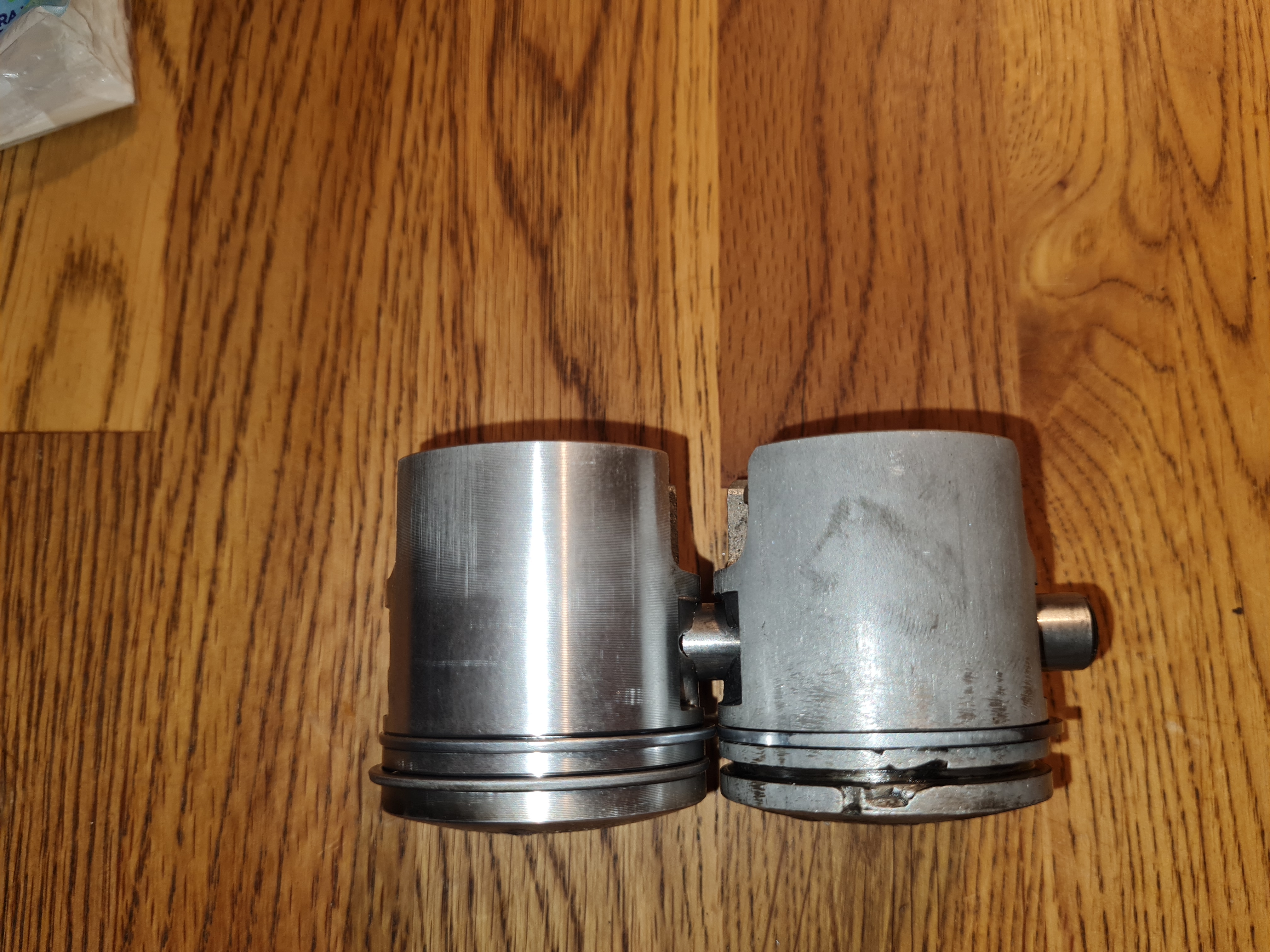

Meinst du die Sehnenlänge?
Die Abweichung betrrägt oben 35,2 zu 35,5 mm und unten 33,4 zu 32,6 mm, also nicht viel, wie ich finde.
Welche Maße sind das jetzt? Durchmesser, Längen?
Ein paar Bilder dazu würden helfen.
Moin Volker,
stell die beiden Kolben mal mit den Böden zusammen
und schau dir dann die Unterschiede bei den Ausschnitten an,
der Fehler kann eigentlich nur dort zu finden sein.
Edit sagt: Einmal die beiden Kolben auf die Tischplatte
und die Kolbenbolzen zueinander.
Gruß Wolf
Die Breite der Ausschnitte beeinflusst aber eigentlich nicht die Steuerzeiten.
Egal, wie ich die Kolben zusammen halte, die Unterschiede liegen meist unter einem Millimeter.
Nein, aber die Füllmenge und manchmal ist der Teufel ein Eichhörnchen ... :mrgreen:

Ich habe, meines Erachtens nach, zwei Optionen:
Da es wohl weder an der Zündung noch am Vergaser liegt, bleiben nur Motorblock oder Kolben/Zylinder übrig. Soll ich nun den Motor zerlegen und überholen oder von einem anderen (hochwertigerem) Hersteller nochmal Kolben/Zylinder kaufen? Was meint ihr?

<br /><br />-- 02.01.2022 17:13 --<br /><br />Bohrung ist 41mm. Kolbenhöhe ist 45,5 mm. Hub kann ich so nicht messen, müsste ich alles wieder zusammenbauen. Was ist die Kompressionshöhe?
Kompressionshöhe ist von Mittelpunkt Kolbenbolzenbohrung bis Oberkante Kolben.

letzte Bild, die zusammengesteckten Kolben,
zeigen die Einbaupfeile auf den Kolben beide in eine Richtung ?
Bin selber Ratlos, vermute den Fehler immer noch an den Überströmkanälen.
Ev. die beiden Kolben einfach mal so in den Zylinder stecken
und mit der Taschenlampe ausleuchten, wie die Ausschnitte in den Kolben
mit den Kanälen harmonisieren ... :|
Die Überströmer werden doch über die Oberkante gesteuert.
Ich verstehe nicht ganz, was die Ausschnitte mit den Steuerzeiten zu tun haben sollen.

Es lag tatsächlich am Zylinder/Kolben Set. Ich habe ein gebrauchtes, originales Set gekauft und er läuft.
Die Unterschiede, wie gering sie auch sind, waren die Ursache. Danke für Eure Beteiligung.
