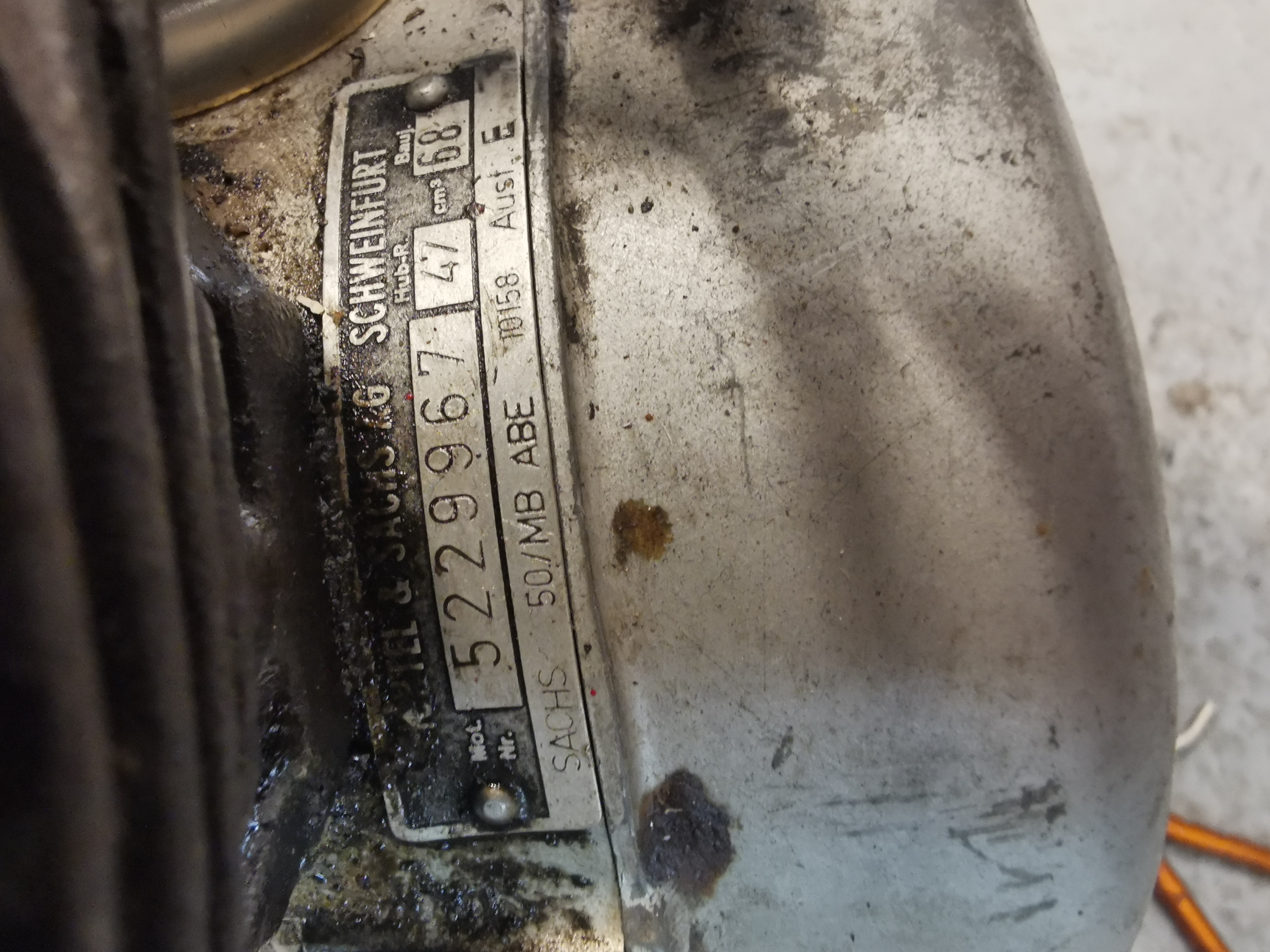

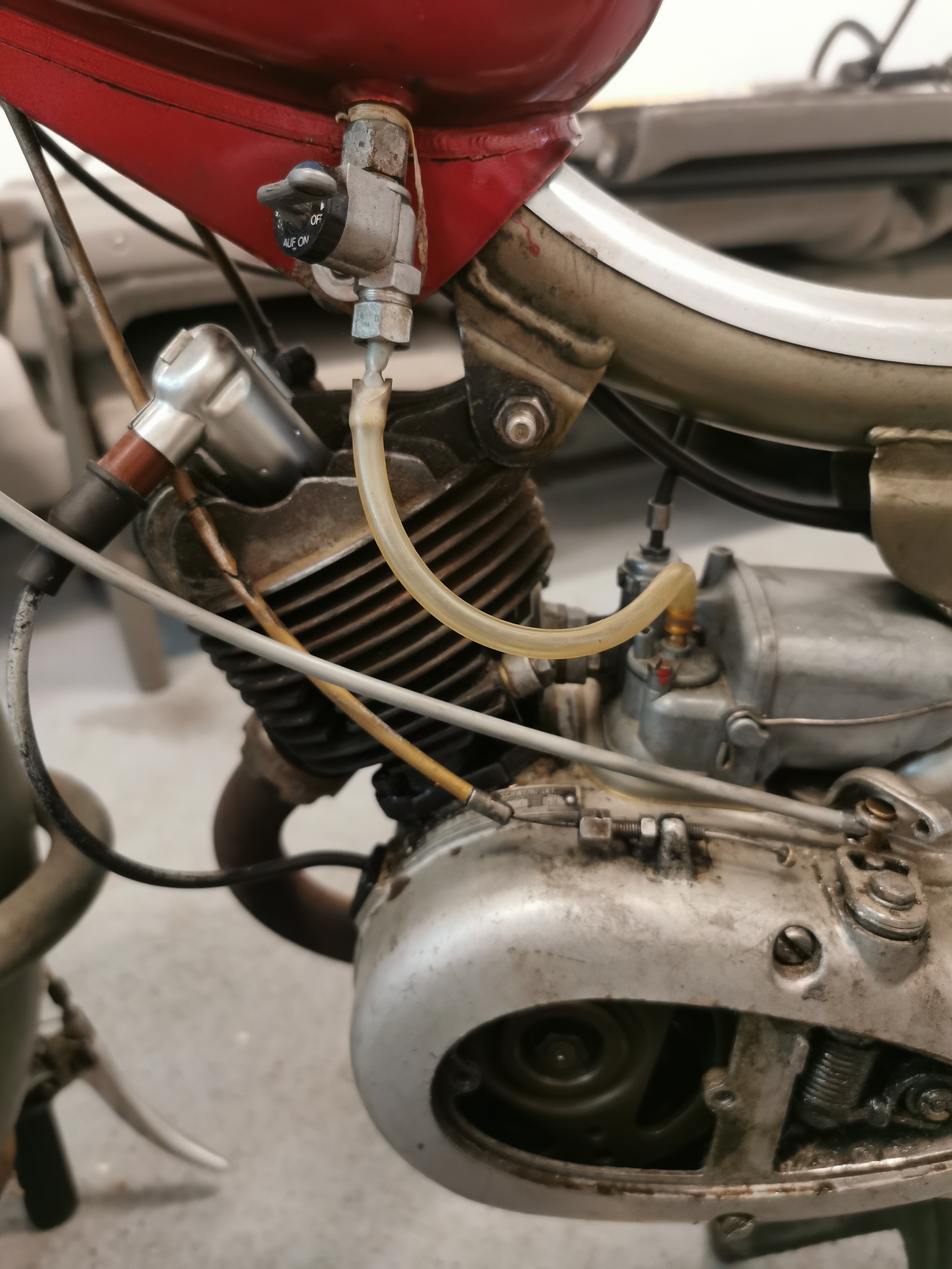

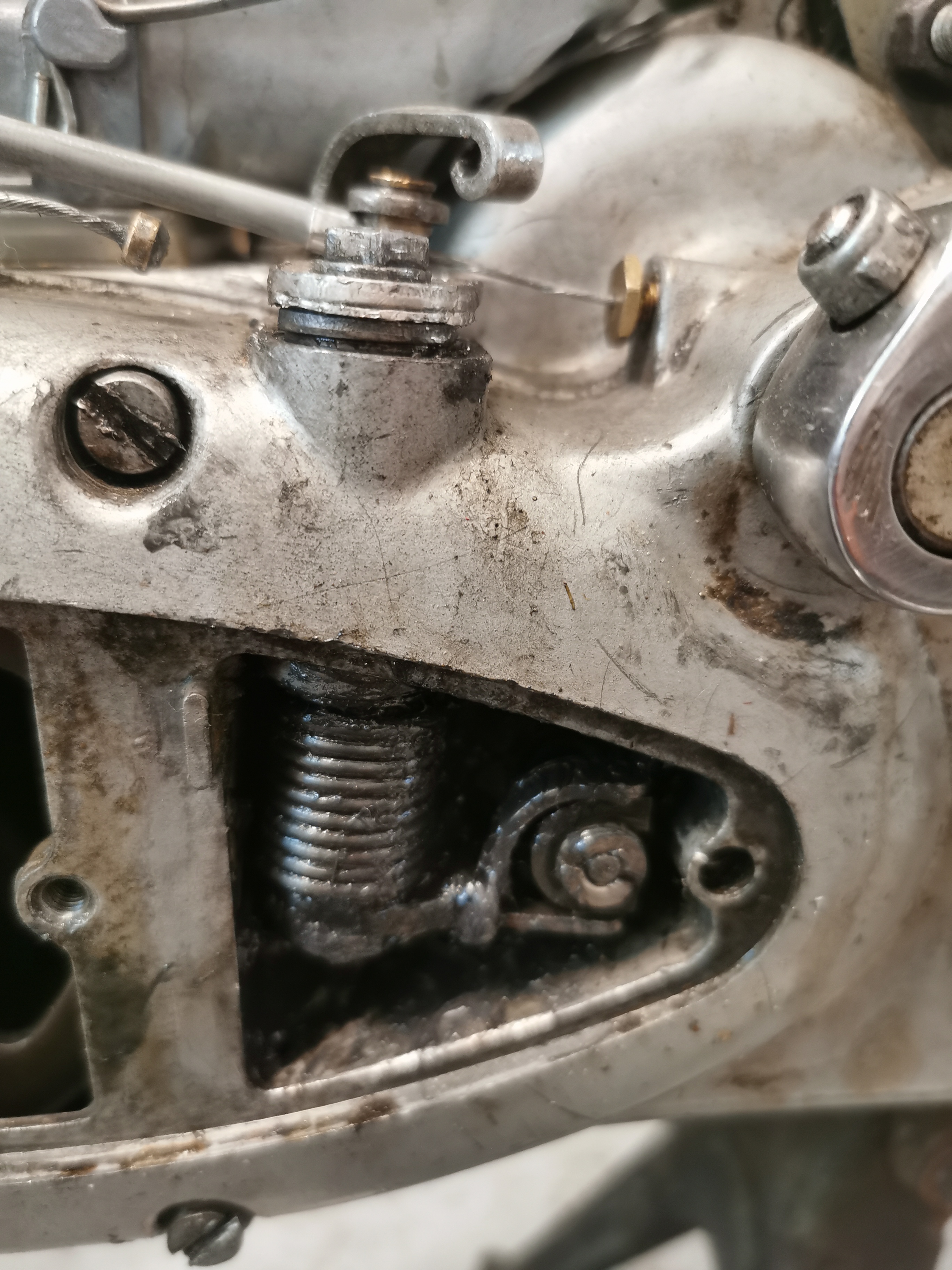

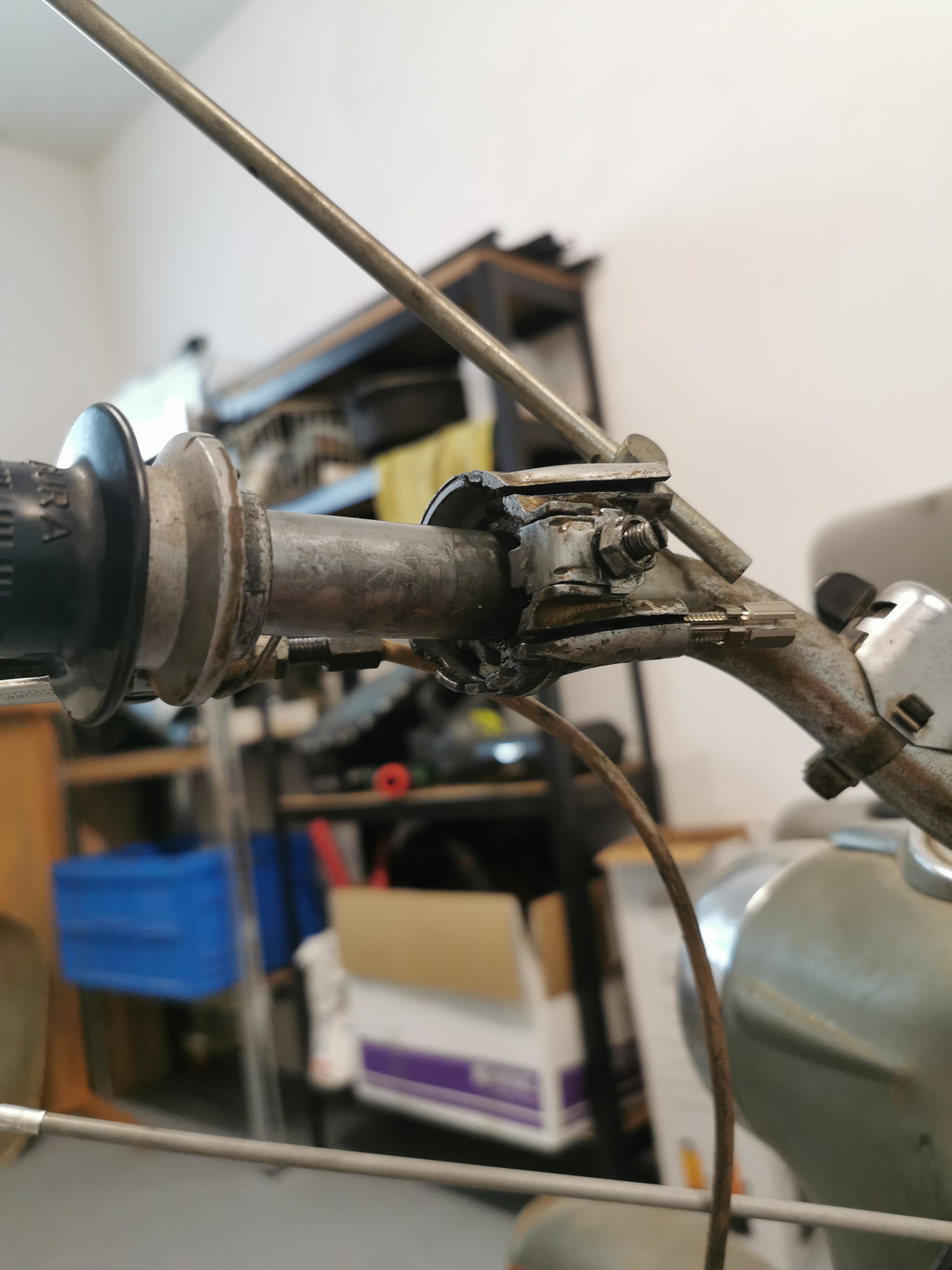

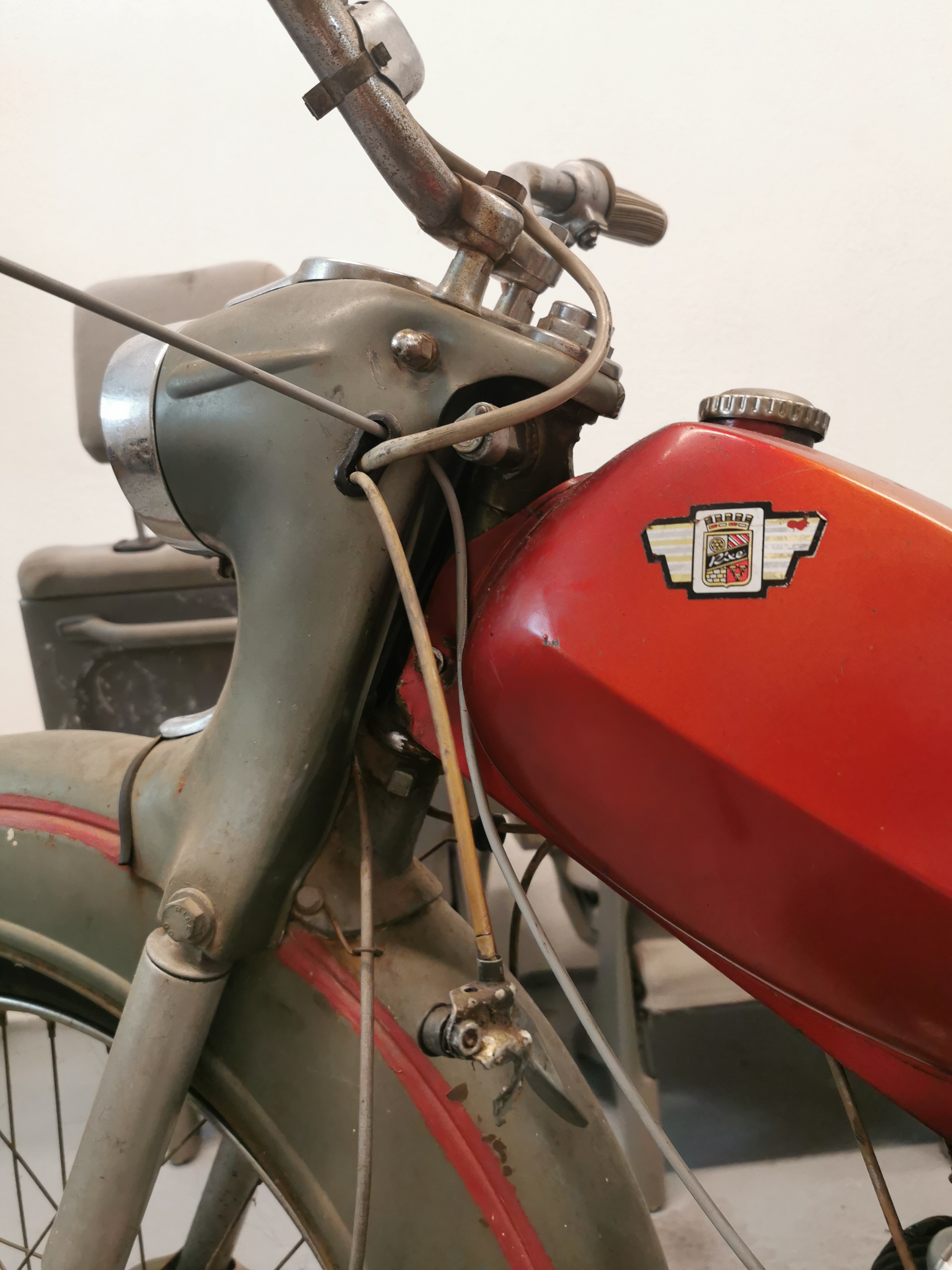

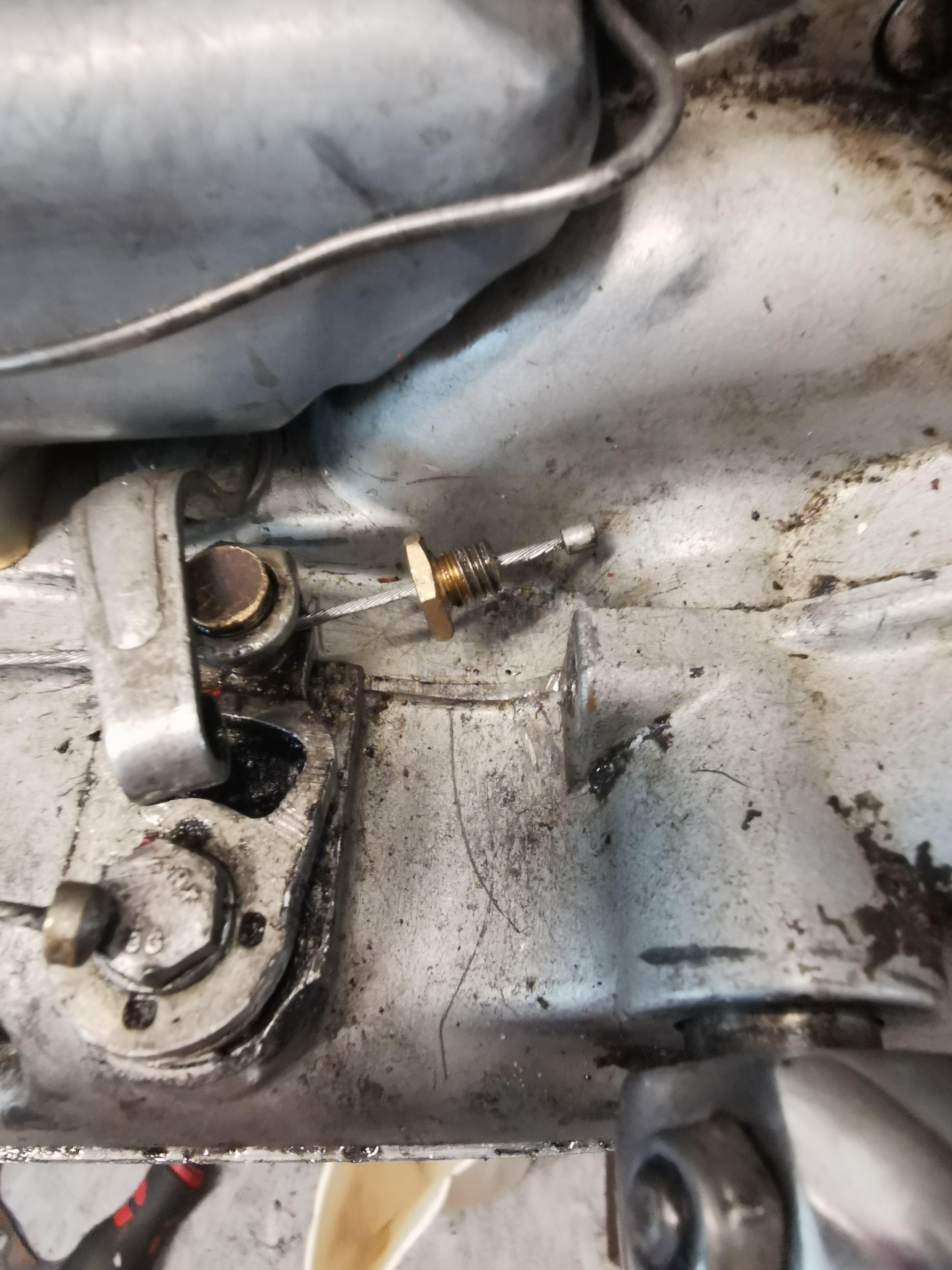

Hallo ich bin der Philipp aus Offenburg, ich bin seit längerem am herrichten einer Rixe rs50 mit dem Sachs 3-gang Motor.
Ich bin auf dieses forum gestoßen da ich verzweifelt im Internet nach Bildern/ Beispiele und Anleitungen gesucht um habe und leider nicht fündig geworden bin. Ich hoffe das sich der ein oder andere mir hierzu helfen kann.
Ich verstehe nicht wie der schaltzug am Motor eingehängt wird, so wie es auf meinen Bildern zu sehen ist kann es nicht sein. In Prinzip müsste der schaltzug von hinten ziehen jedoch sehe ich am Motor keine Öse zum einhängen. Vermutlich wird das Problem auch relativ simple sein aber mir fehlt ein Beispiel wie es richtig gemacht wird. Es wäre nett wenn mir einer das ein oder andere Foto schicken könnte oder mir kurz beschreibt wie es richtig montiert wird. Vielen Dank schonmal

Aus meiner Sicht passt das so.
Die Bewegung wird über die Hülle übertragen.

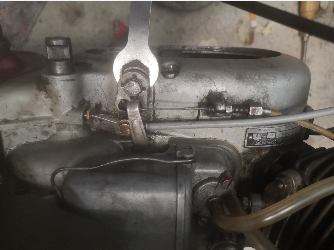

Vielen Dank für die schnelle Rückmeldung. Ich verstehe nur nicht ganz, durch drehen des Schalthebels z.B. Von 1-Gang in 2-Gang zieht es ja nur den Innenzug "straff" und an der aussenhülle ändert sich nichts.
Genau, und da sich die starre Hülle nicht zusammenziehen kann "schiebt" sie den Hebel vor sich her.
Habe mir das vorhin nochmals angeschaut, vermutlich wird das Problem an meinem schaltzug liegen, entweder der innenzug ist zu lang oder die aussenhülle zu kurz, weil wenn ich hoch und runterschalte baut sich keine Spannung auf. Ist auch etwas verwirrend es gibt ein Haufen verschiedener Züge für die gleiche Modellbezeichnung
