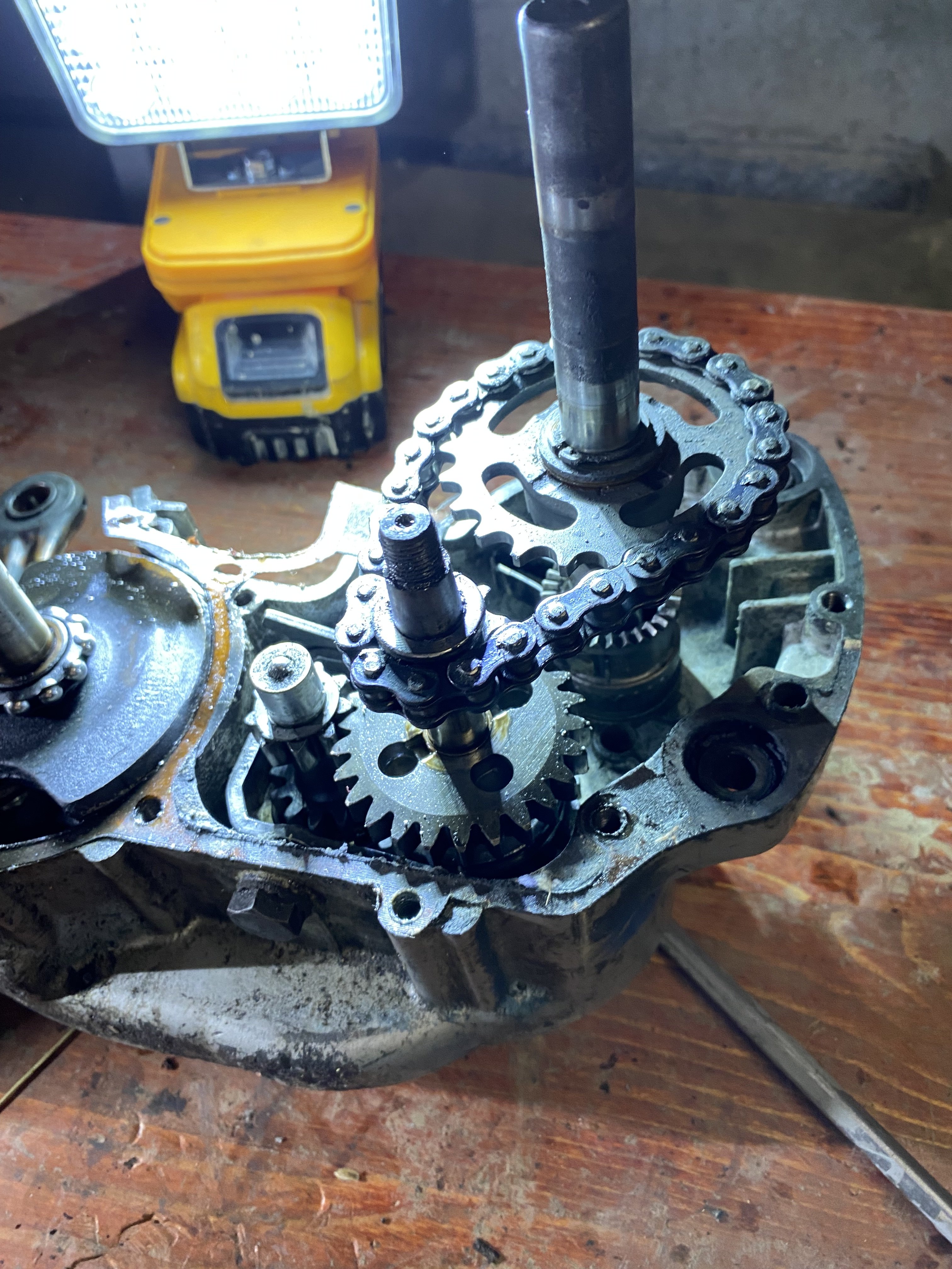

Hab nur ne Kette von der Trettwelle auf den Primärantrieb. Hab leider kein Foto mehr.

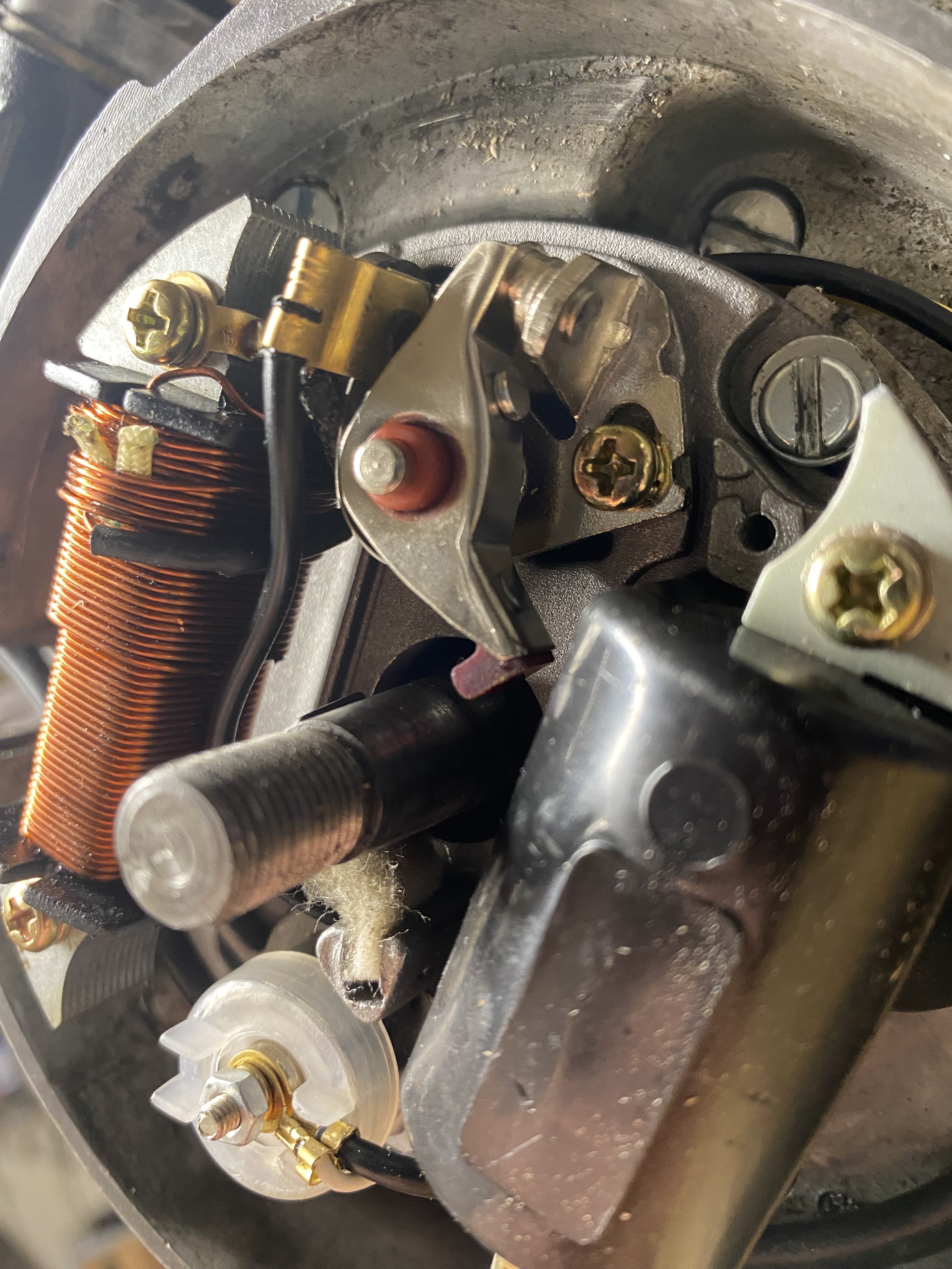

Hier noch ein Foto von der Zündung & dem Konus auf der Welle.
Grundplatte der Zündung sind die 92mm oder was die hat.
Ich hoffe ich hab zumindestens die richtige Verbaut. Aber passt einwandfrei in das Gehäuse rein, also muss die fast passen.

Hab doch noch ein Bild gefunden.
Das wäre jetzt aufjedenfall interessant zu wissen, ob ich ein Links odee Rechtsdreher Polrad benötige 🫠

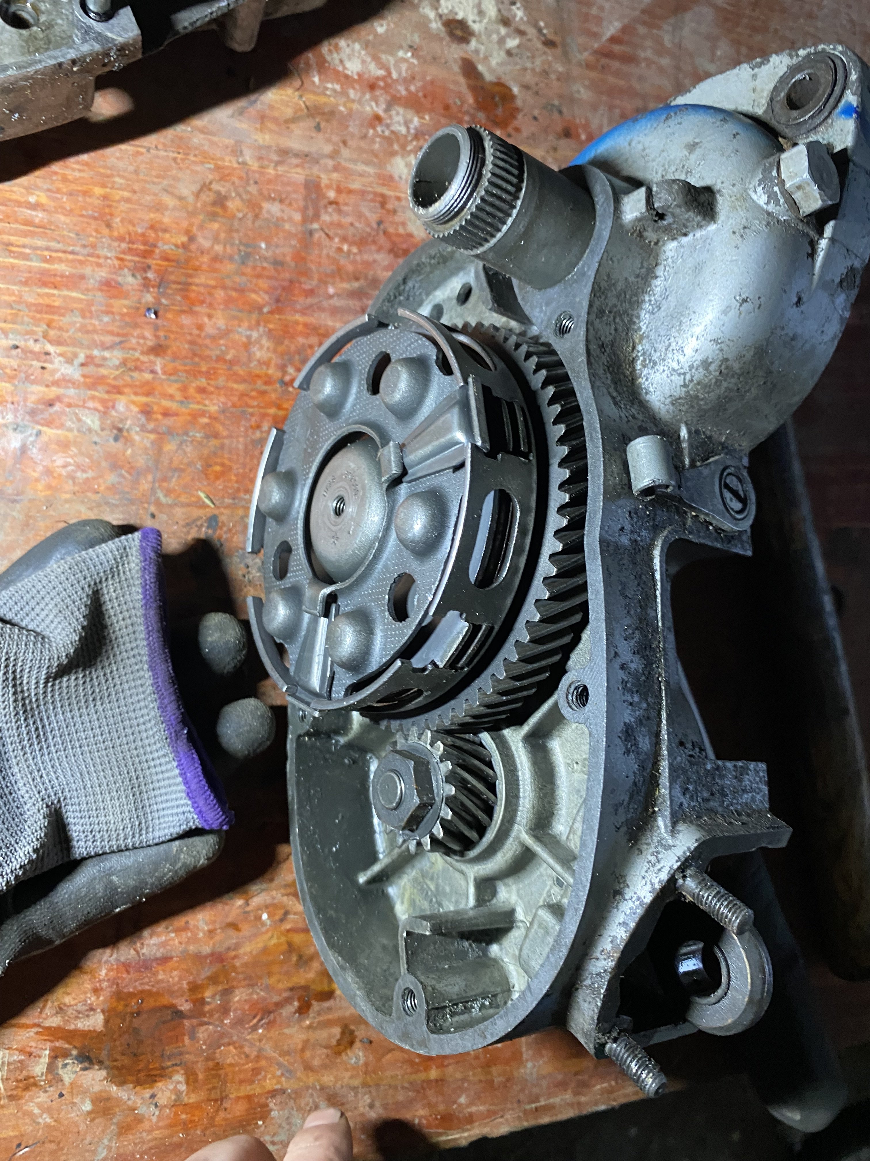

Der Primärantrieb ist die Kraftübertragung zwischen Kurbelwelle und Kupplung. Das Bild zeigt das Getriebe, das hilft uns nicht weiter.
Ich hab mal ein Beispielbild angehängt von dem ausschlaggebenden Teil. Ich hab gerade kein besseres zur Hand. Bei dem Motor sind es Zahnräder, diese Übertragung kann auch als Kette ausgeführt sein ähnlich wie die Kette auf deinem Bild.
Achso, mein Fehler, da haben ich tatsächlich noch ein Bild.
Wunderbar, damit kommen wir der Sache schon näher :)
Du hast also eine linksdrehende Zündung, blöderweise die seltenste dieser Art. Ich wüsste jemanden, der eine solche komplette Zündung hat und soweit ich weiß auch nicht braucht. Den könnte ich bei Interesse fragen, ob er sie verkaufen will.
