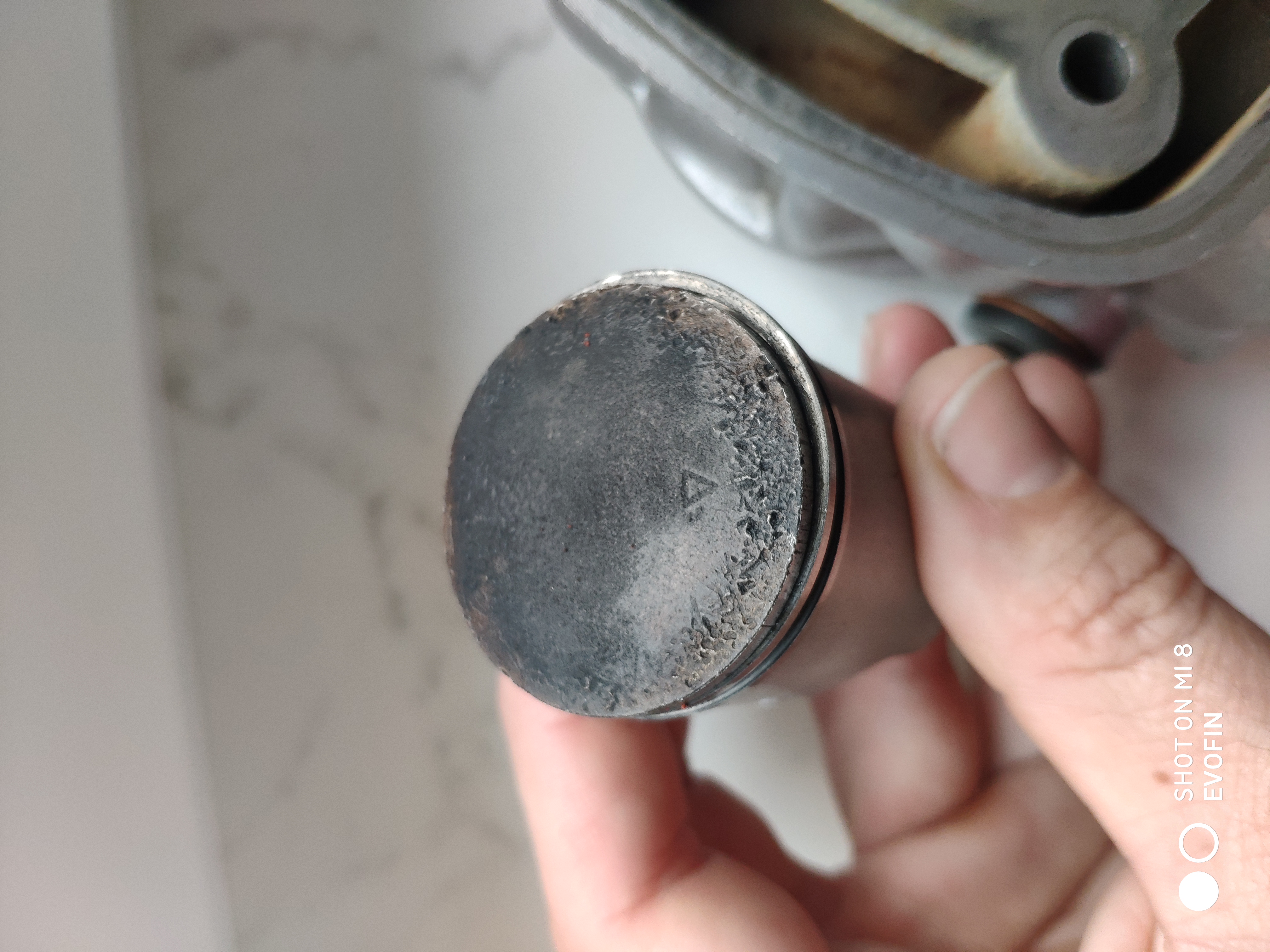

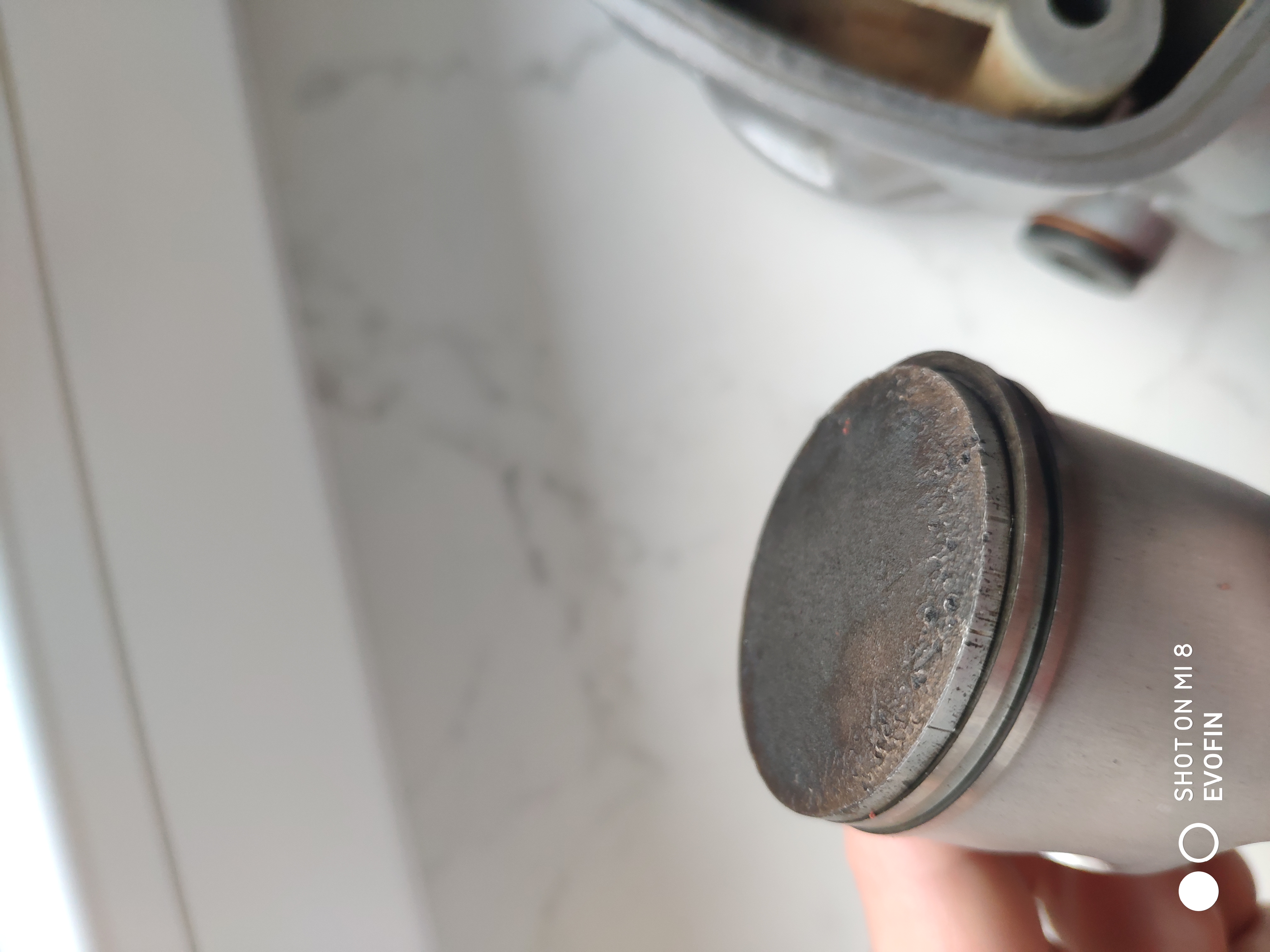

Ich habe bei meiner Aprilia SX 50 einen Top Performance Zylinder verbaut. 300km gut eingefahren und jz ca 600 km drauf. Geht echt sehr gut.
Mein Problem ist jetzt, dass sich nach ca 20km die Kerze verabschiedet. Nach mehrmaligen probieren mit verschiedenen Kerzen, Wärmewert 7,8 und 9 habe ich heute den Zylinderkopf runtergenommen.
Der Kolben hat auf der Oberfläche so "Druckstellen" und Ölkohle Ablagerungen.
Von was kann das sein? Kolbenringe sind ok.
Bitte um eure Meinung.

In wie fern hat sich die Kerze verabschiedet ? Ausbrücke ?
Kolbenring-Sicherungsstifte noch da wo sie hin gehören?
Wurde der Kolben richtig herum eingebaut? Sind die Macken auf der Ein oder Auslassseite?

Die Kerze hat keinen Funken mehr, man sieht keine Beschädigungen, ganz normales Kerzenbild.
Kolbenring und Sicherungsstifte noch alle da.
Kolben ist richtig eingebaut, die Maken sind vollflächig zu sehen, verstärkt aber auf der Auslasseite.
LG
Hi, also das sind ziemlcih sicher mechanische Beschädigungen durch irgendwelche Teile, warscheinlich die ZKelektrode. Sieht der Kopf so ähnlich aus?

Mach mal ein besseres Photo vom Kolben und auch vom Kopf. Bin mir aber relativ sicher dass es mechanisch ist, also irgendein Fremdkörper. Detonationsspuren sehen anders aus.

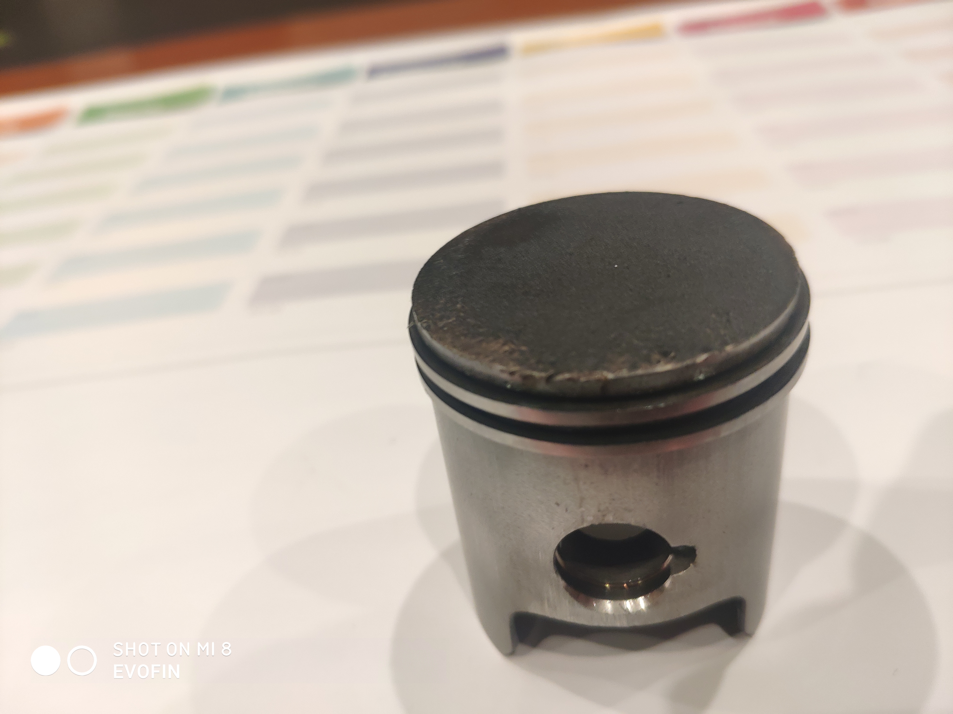

Es waren jetzt 4 oder 5 Kerzen. Dir hatten wirklich alle keinen Keramikbruch oder geschmolzene Elektrode. Sehen fast aus wie neu.
Baujahr 2013, keine Ahnung ob sie die Drehzahl irgendwie begrenzt??

OK ja, scheinen doch eindeutig Detonation zu sein.
Ich glaub die Modelle ab Euro3 haben nen Drehzahlbegrenzer. Du brauchst ne andere CDI ohne Begrenzer. Warscheinlich kommt der Schaden durch den Begrenzer bzw zu viel Frühzündung.
