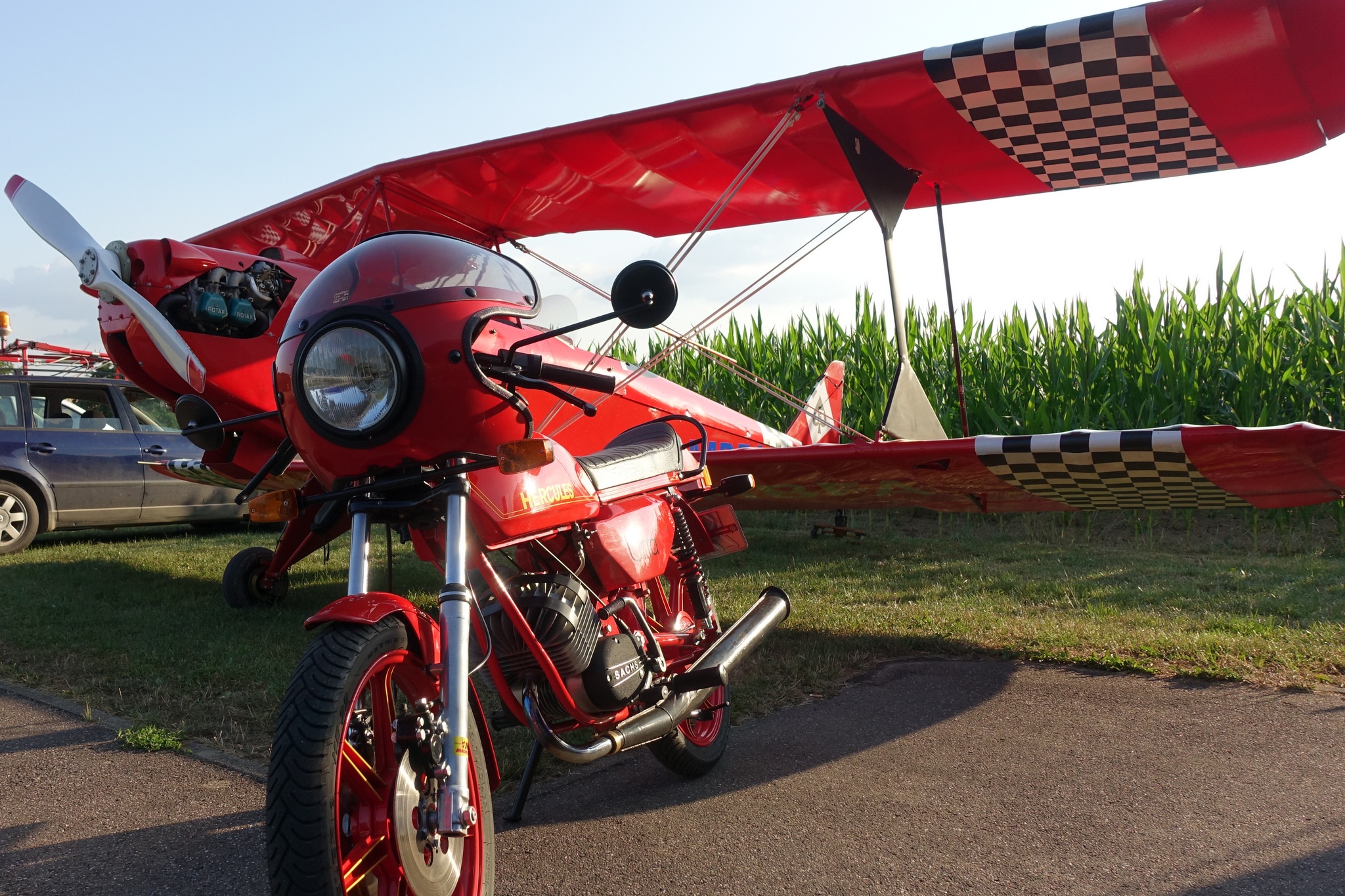

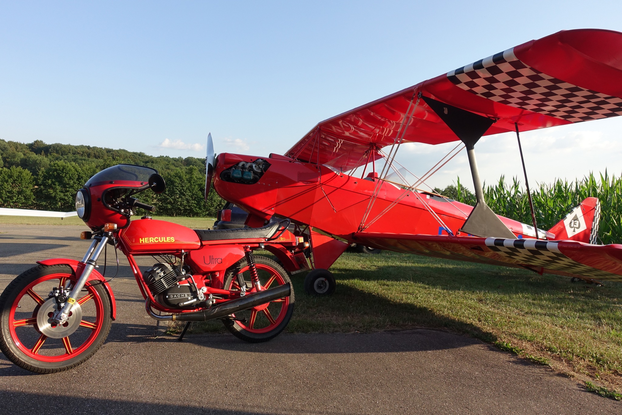

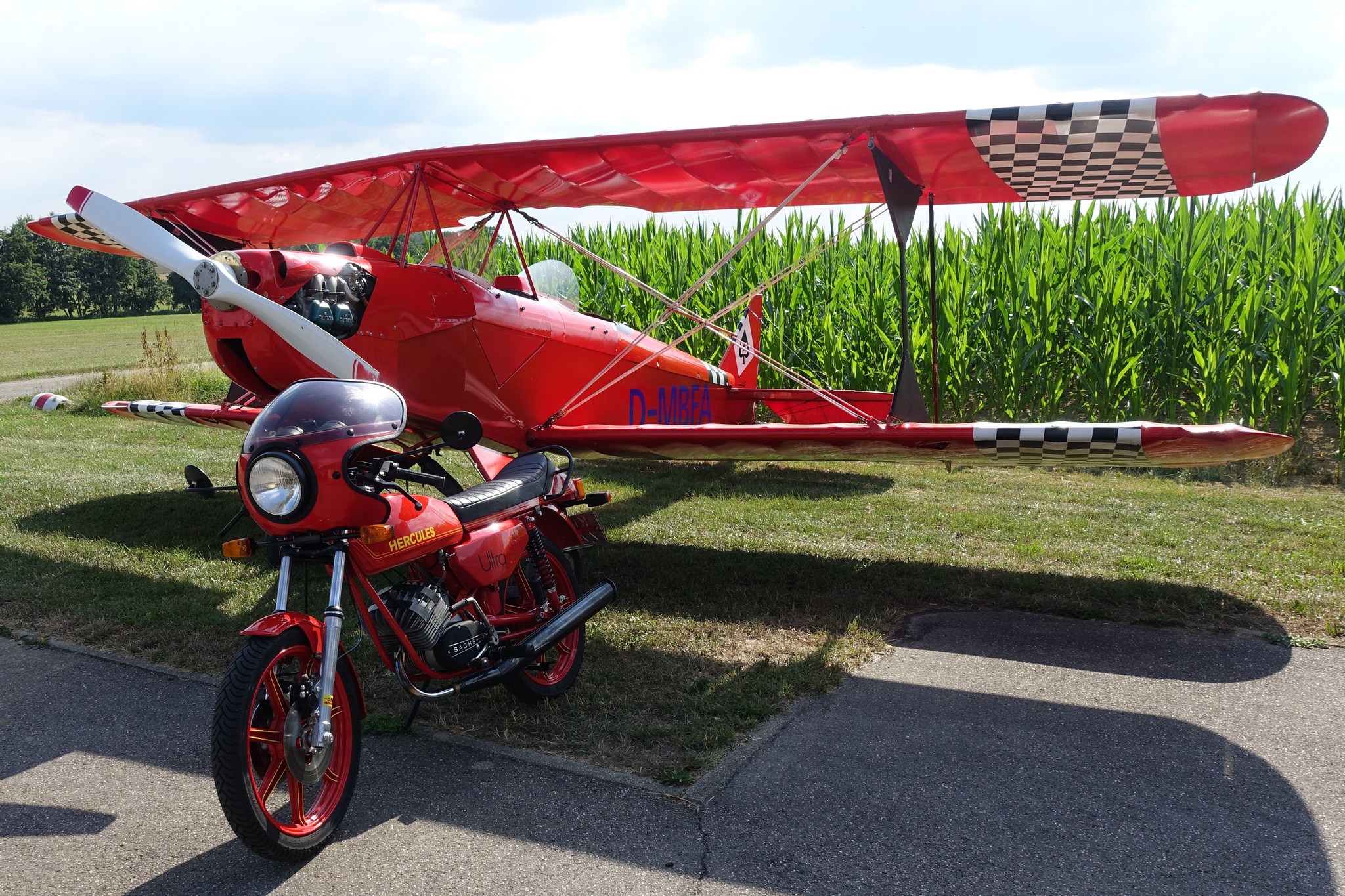

Alwin<br /><br />-- 29.06.2018 21:15 --<br /><br />...ich sach mal - nur fliegen ist schöner:
