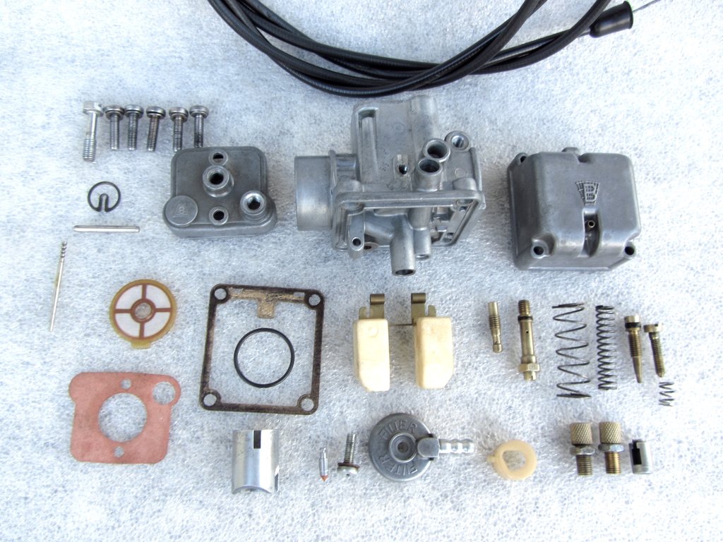

Diese Bauteile sollte der Vergaser haben (hab mal ein altes Bild rausgekramt):
Der O-Ring sollte vorhanden sein, falls nicht wird der Vergaser dennoch funktionieren. Dieses Ammenmärchen von fehlenden O-Ringen und deshalb nicht laufenden Motoren ist leider weit verbreitet.
Stimmt, ich habe zwar einen 18/15er, aber noch nicht damit befasst...
