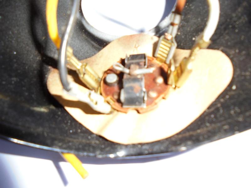

Desweiteren ist mir gestern der Schalter zum "Motor aus" - "Motor an - Licht aus" - "Motor an - Licht an" abgebrochen :? der war leider etwas spröde - gibt es eine einschlägige Quelle wo man solche Teile noch kaufen kann?

Die Schalter sind jetzt keine besondere Seltenheit, ein Foto hilft durchaus, da gab es verschiedene Versionen.

Ich habe gestern mal ein Foto von der Lampe gemacht auf der der Schalter befestigt war. Leider war es nicht möglich ein Foto vom Schalter zu machen, da dieser komplett zerbröselt ist :?
Durch die Nachlackierung der Lampe kannst du bestimmt die Form erahnen - damals scheint wohl der Schalter beim Lackieren nicht abmontiert gewesen zu sein.
Die Lampe muss ich jetzt eh noch auseinander bauen weil der Mechanismus für den Schalter total nach unten weg gesackt ist ...

Ach,so einen Schalter meints..ich dachte, den am Lenker. Ja, die sollte es auch geben. Schau mal bei mopedparts.de nach, wenn es nichts unter Hercules/Sachs gibt, dann bei Zündapp oder so, diese SChalter/Zündschlösser waren ja Standardteile von Hella usw. .
Muß mal nachsehen,kann sein daß ich sowas noch habe.<br /><br />-- 01.06.2017 21:54 --<br /><br />Ist das so ein Schalter?

Hättste den Schalter mal ohne Blitzlicht fotografiert, dann wäre er auch nicht zerbröselt!
:psycho:
Von den Unterteilen habe ich noch verschiedene Ausführungen in neu,nur den Stift mit dem Kunsstoffoberteil müßte man den gebrauchten nehmen.
