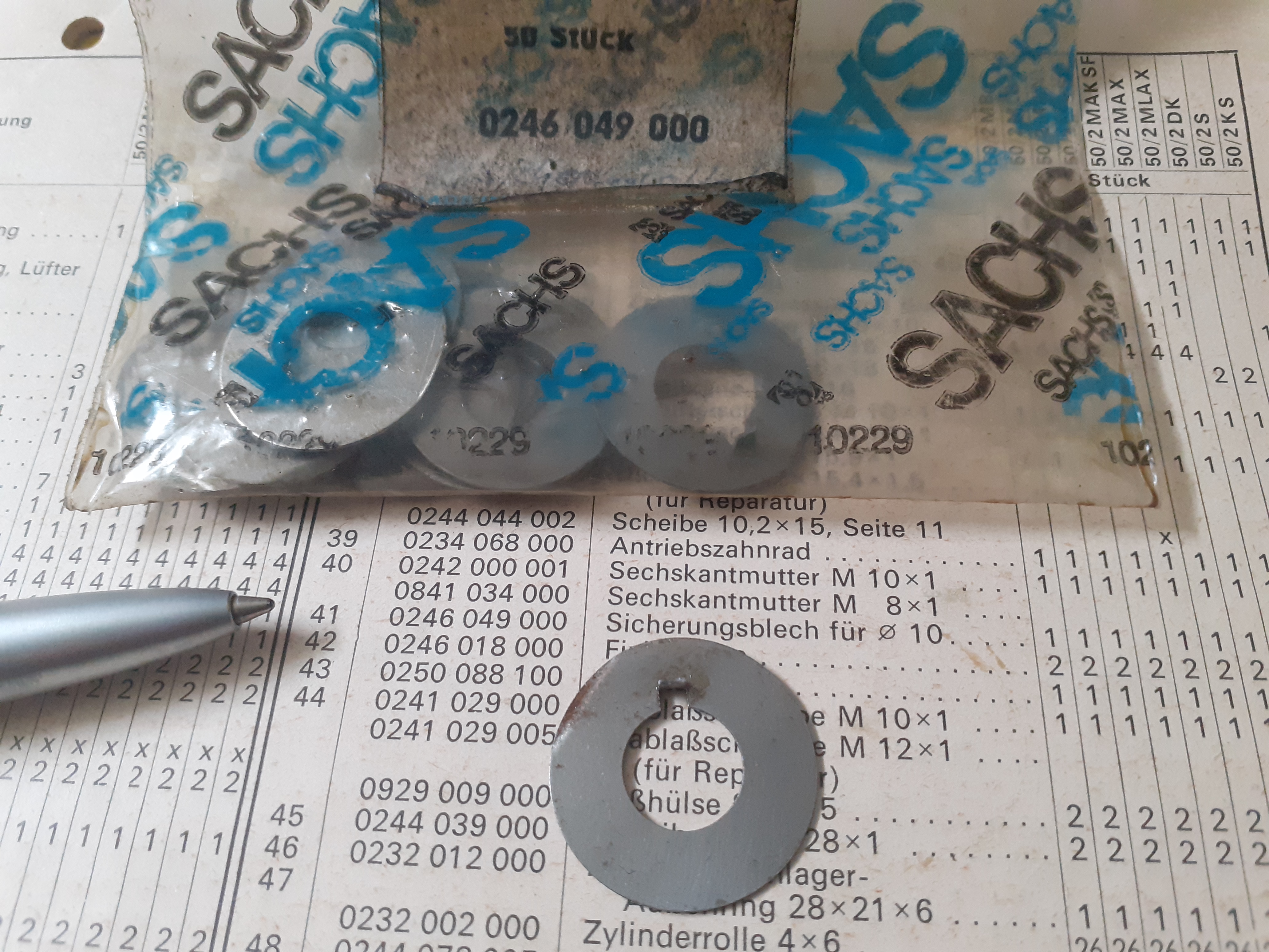

Danke dir! Aber jetzt zum Schluss… Ich löse die Mutter nimm das Sicherungsblech Ab Hebel den Dichtring heraus Öle den neuen ein, lege ihn soweit ein bis er Bündig mit dem Gehäuse ist nimm das Neue sicherungsblech, biege es um und mach die Mutter mit 40 NM fest und dann müsste das Teil wieder rennen
Dichtring fetten nicht ölen.. Sicherungsblech auflegen,die Mutter zuerst anziehen,dann das Blech umbiegen. Mit dem Werkzeug weiß ich nicht was da passend ist:::::: dein Motor ist auch kein 501. Du brauchst da nur 2 Werkzeuge , eventuell nur 1 um die Kurbelwelle zu blockieren.

Dein bestelltes Sicherungsblech wird nicht passen. Ich habe ein original Sachs für kleines Geld angeboten.
