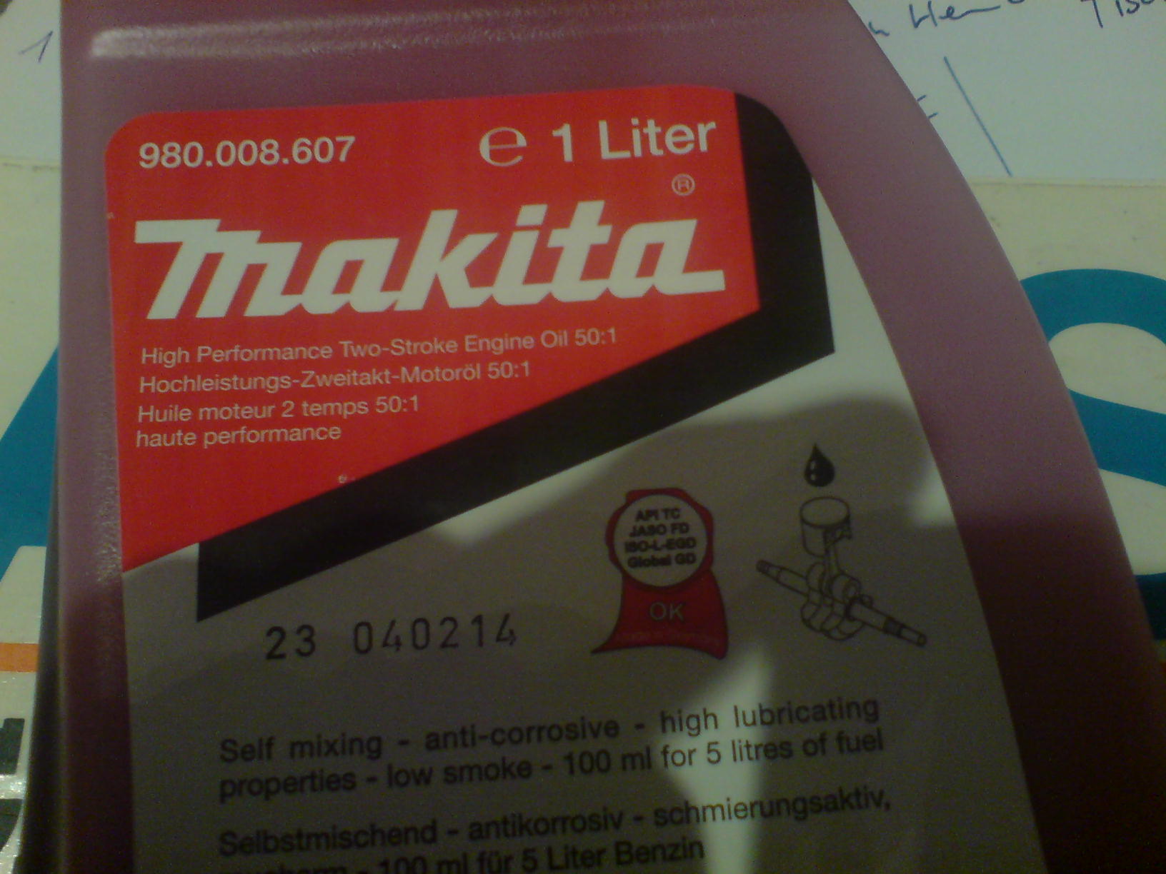

Dieses Öl fahre ich auch, aber nicht in Mofas. Tip ,ist preiswert 6,75 Euro/Liter.
Da hab ich auch gute Erfahrungen mit gemacht. Kein Ärger .
Beschreibung
Makita Motoröl für die Schmierung aller Motorteile. Das Öl reinigt die Zündkerze und verhindert die Ablagerungen in der Verbrennungskammer und den Einlaßöffnungen, Abgas- und Spülung. Das Zweitaktöl ist für luftgekühlte Motoren geeignet für hoch hoher Geschwindigkeit. Jaso Standard: FD Jahresvoll Iso: ISO-L-EGD.
