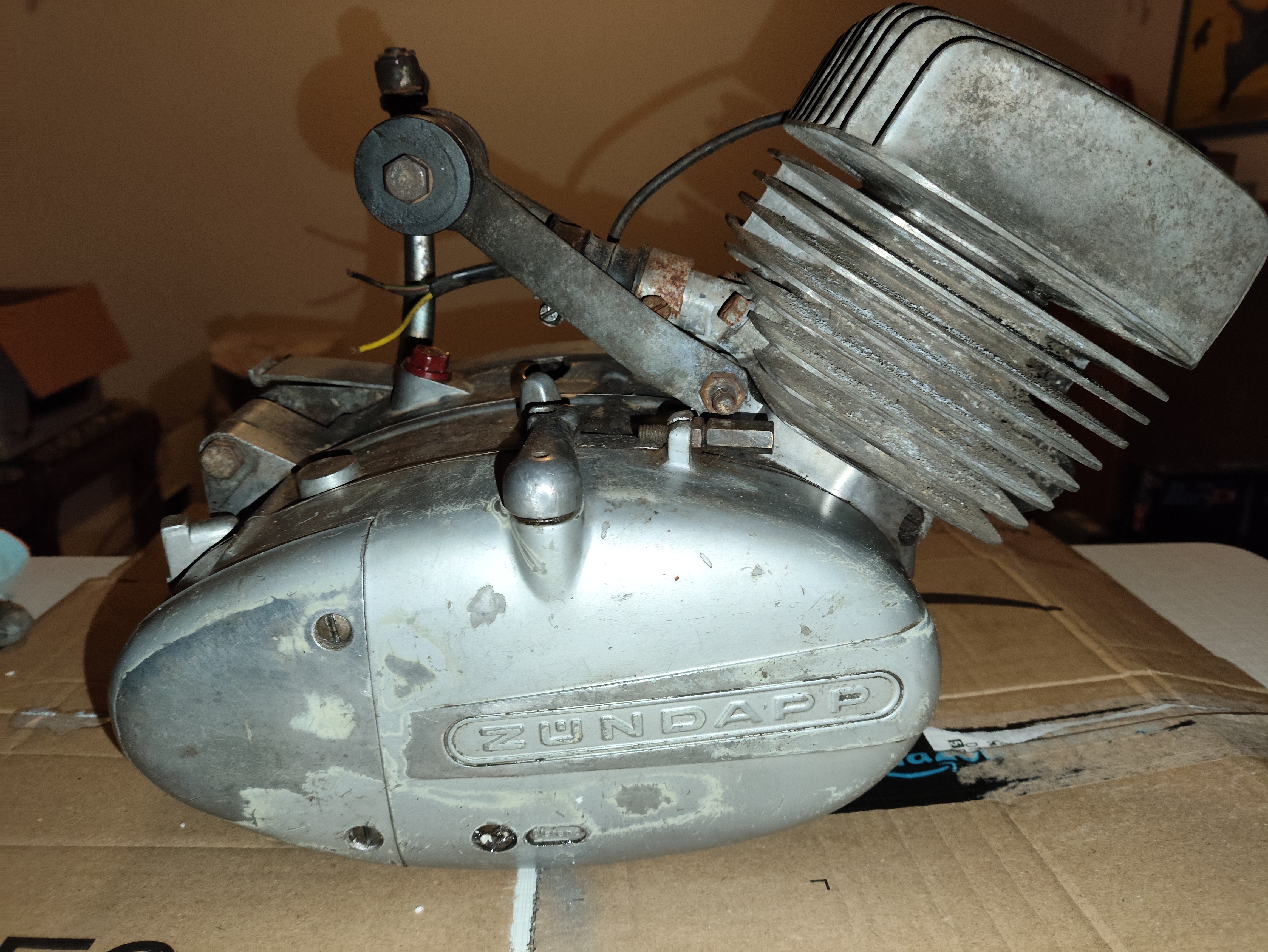

Falscher Motor in der C50 Sport, lohnt Reparatur oder anderer Motor?
Es ist ein Bing Vergaser 1/16/60.
War an der Aluminiumschraube noch eine Dichtung?
hallo andre!
1/16/60 hatte ich vermutet.
die alu schraube unten nennt sich verschlussschraube.
da muss eine mittelharte dichtung drunter!
Die Verschlußschraube braucht einen Vulkan-Fiberdichtring in der Abmessung 10 x14mm nach DIN 7603....
Bernd
