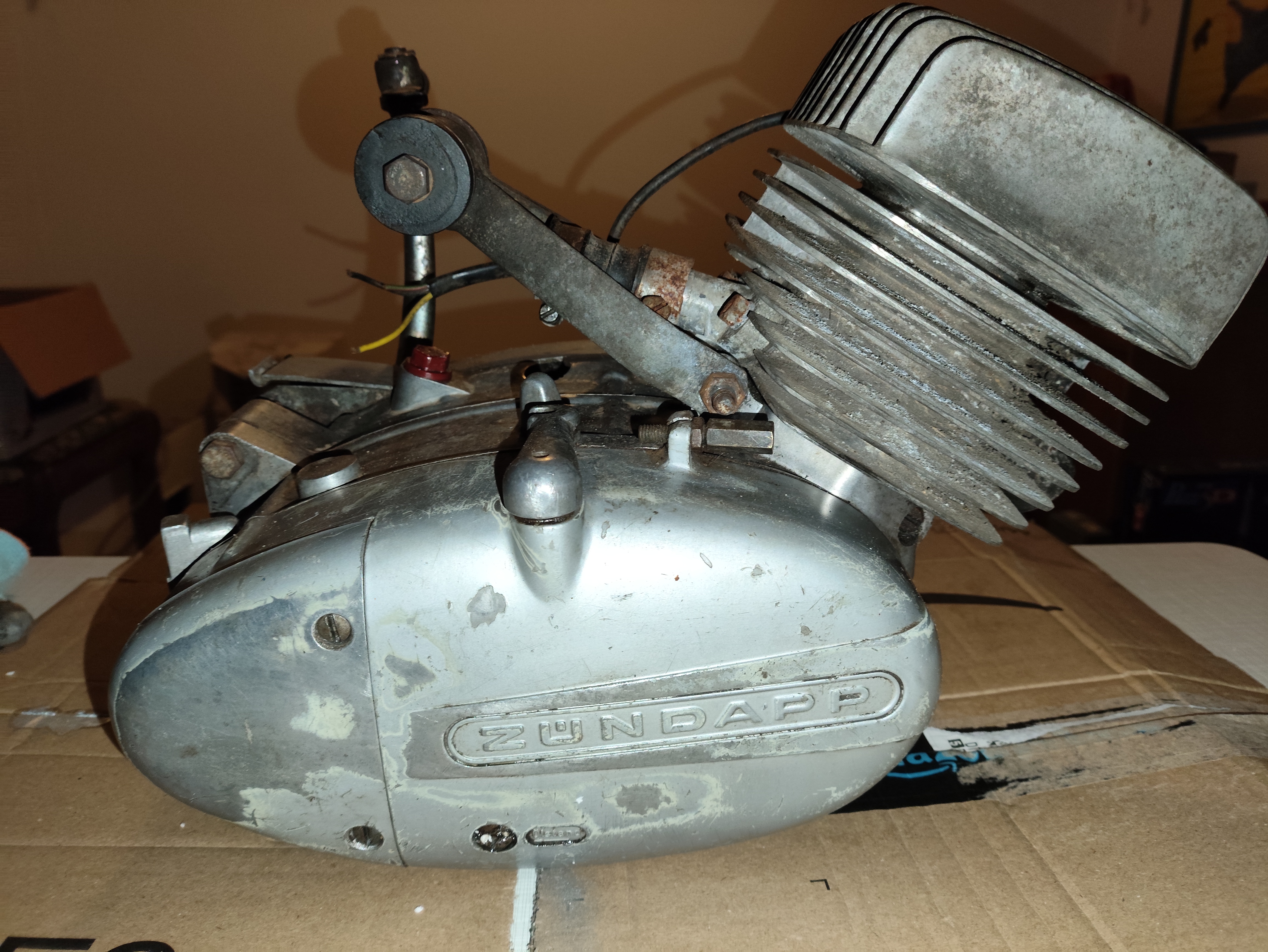

Könnte ich mit einem Zündapp Motor 278-01 was anfangen bei derC50 Sport? Wo wurde der 278-01 verbaut?
Wie es aussieht hat er keine Gebläsekühlung, also ist anscheinend Fahrtwindgekühlt mit 2.85PS und Fußschaltung.
Es ist bei meiner C50 Sport nicht mehr der original Motor, eigentlich müsste ein gebläsegekühlter Motor mit Fußschaltung dran sein, es ist aber ein fahrtwindgekühlter Motor mit 3 Gang Handschaltung.
Ich müsste dann nur von Handschaltung auf Fußschaltung den Griff am Lenker ändern, bzw den Schaltzug einfach weglassen.
Der fahrtwindgekühlte Motor würde sogar gut zur 70er C50 passen. Den gab es nämlich auch in der C50 Sport.

Ich habe jetzt mal den 278-01 Motor gekauft. Ob es ein guter Kauf war weiß ich nicht, war sozusagen die Katze im Sack. Als ich das Zündkabel ( Zündkerzenstecker fehlt) an den Zylinder gehalten habe sprang zumindest ein Zündfunke und Kolben bewegt sich ohne Probleme.
Ich hoffe er passt ohne große Probleme an meine C50 Sport. Das einzige was wahrscheinlich anders ist sollte die Farbe der drei Kabel sein. Aufhängung sollte identisch sein.
Ob der Preis gerechtfertigt war? Man kann froh sein überhaupt noch einen kompletten Motor zu bekommen. Noch dazu war der Verkäufer in der Nachbarstadt.

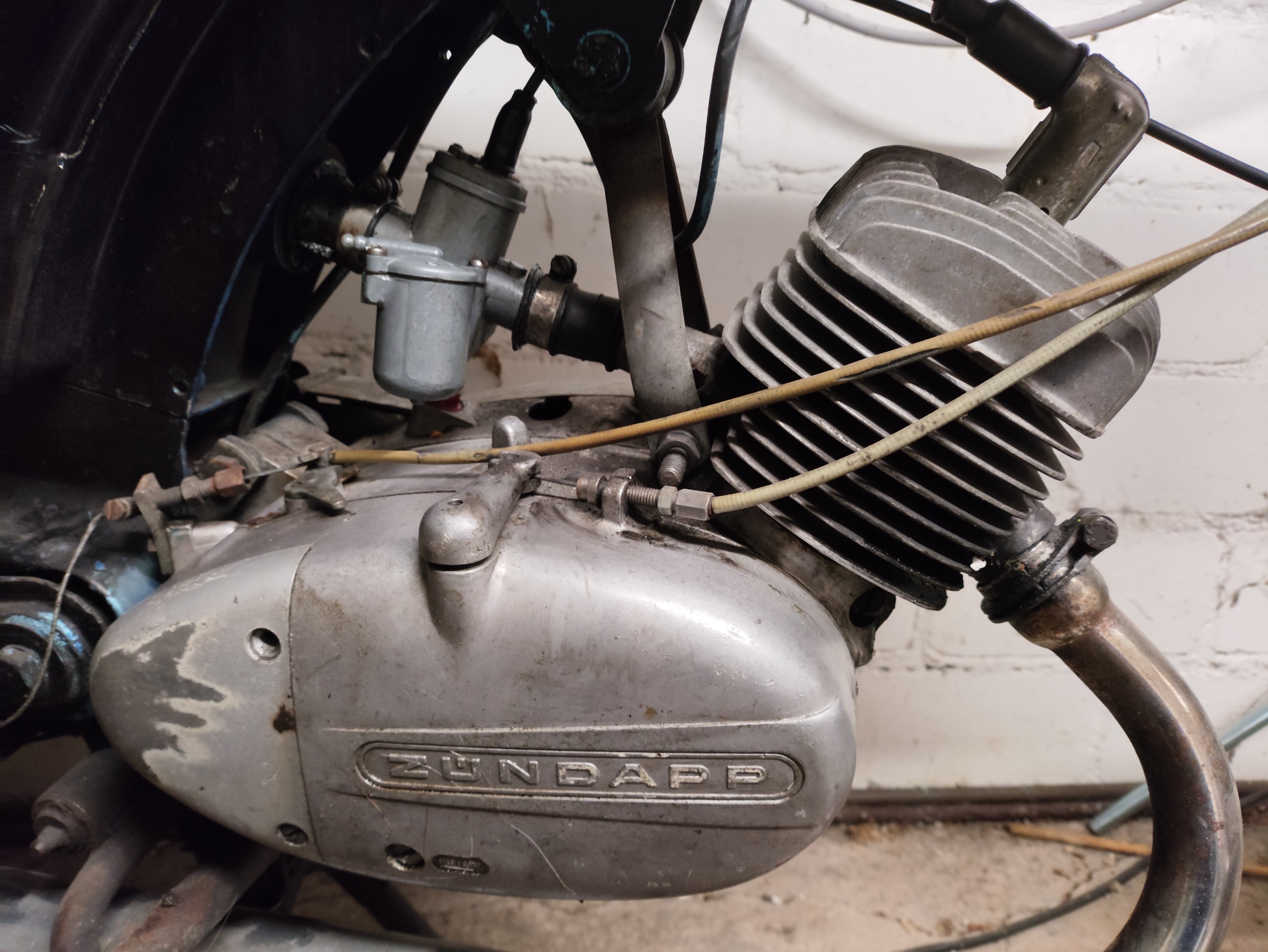

Aktuell steckt dieser Motor in der C50 Sport
Als Ersatz habe ich diesen 278-01 hier liegen
Was für ein Motor verbaut ist kann ich nicht sagen. Wie schön erwähnt hatte in den Siebzigern jemand gebastelt. Typenschild ist auch nicht mehr dran. Original müsste es Fußschalter mit Gebläsekühlung sein, ist aber Fahrtwind gekühlt mit Handschaltung.
Der obere Motor stammt aus einer Super Combinette oder C50 Super. Hier wurde das Gebläse und der linke Gebläse-Seitendeckel weggelassen und der Zyl.-Kopf nach vorne gedreht.
Der nun verwendete linke Seitendeckel von der luftgekühlten Variante stammt höchstwahrscheinlich vom Motortyp wie unten.
Der untere wurde auch in die 517er C50 Sport 1969 bis erste Jahreshäfte 1974 eingebaut. Paßt also auch sehr gut zum Moped.

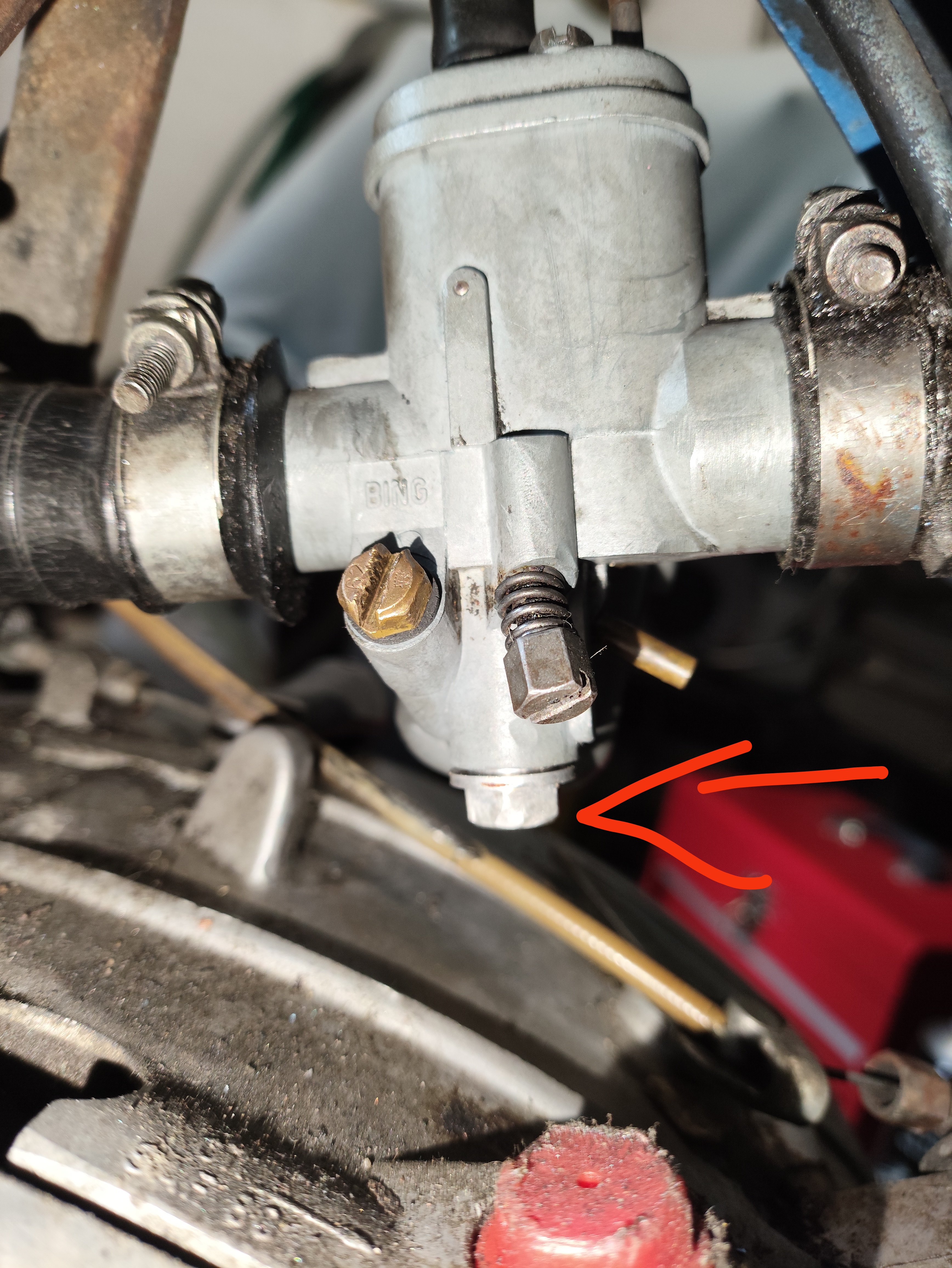

Mir ist beim Reinigen des Vergasers was richtig doofes passiert. Der Vergaser war komplett verklebt von den 1:50 Rückständen. Den Kolben im Vergaser musste ich mit einen Schraubendreher und viel Bremsenreiniger hochhebeln. Also alles zerlegt und in den Ultraschallreiniger. Beim anschließenden abspülen hat sich eine Dichtung vom Acker gemacht. Es ist die kleine Dichtung von der unteren Aluminiumschraube, siehe Foto. Wo bekommt man die her, oder zumindest ein Blatt Dichtungspapier/-gummi in der richtigen Dicke. Dann kann ich mir anhand der Abmessungen eine mit dem Laser schneiden.

hallo andre!
von der dichtung gibts 2 verschiedene.
müsste ich da haben.
mess mal den benötigten innendurchmesser
anhand vom gewinde.
hallo noch mal!
hab mal nachgeschaut.
du müsstest für diesen bing innendurchmesser 15,3 in mittelhart benötigen.
kann ich dir welche zusenden und lege noch dichtringe für
unter die hauptdüse dazu.
kostet das grosse nichts, das porto kann ich absetzten......
schick mir deine adresse und alles geht zur post.
