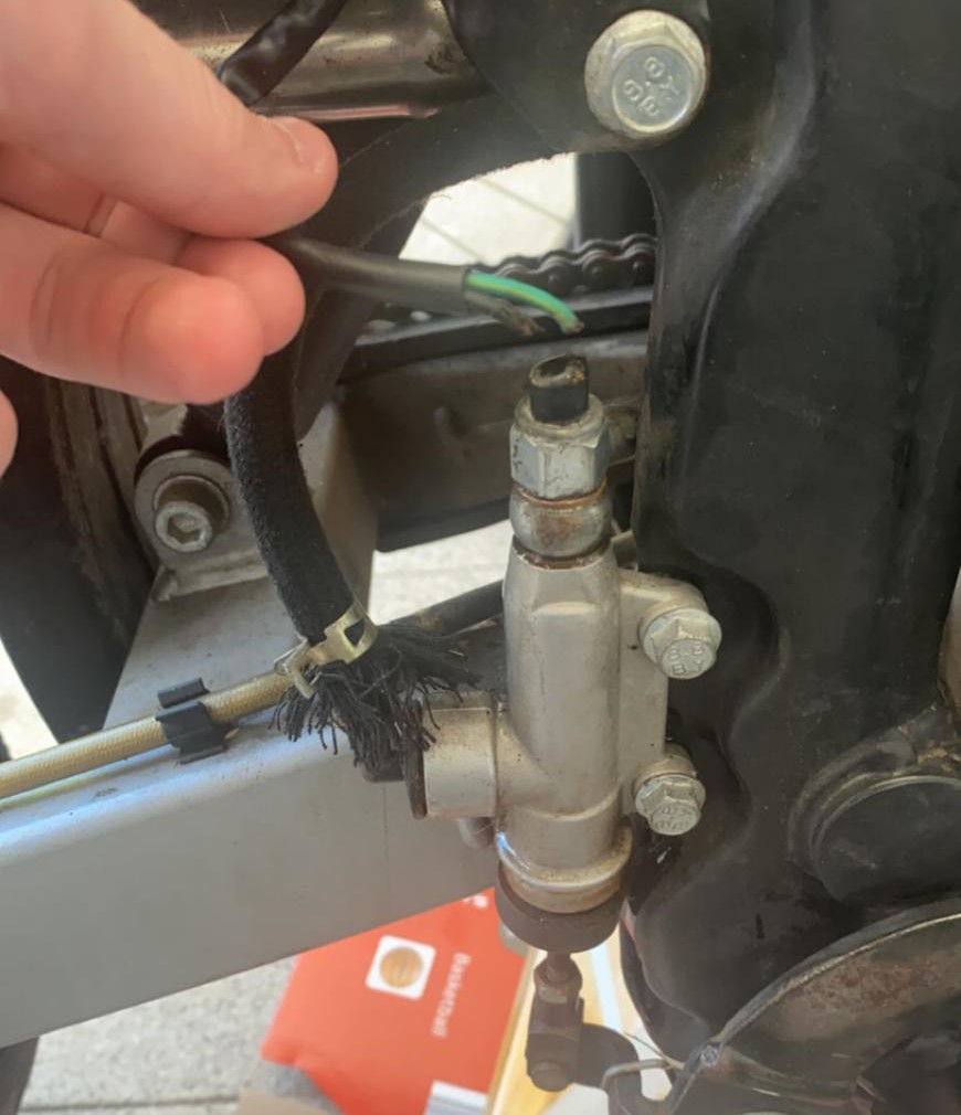

Hallooo, wollte mal was nachfragen da ich mich überhaupt nicht mit auskenne, Habe bei meiner rieju mrt 50 so ein Kabel an der Hinterbremse und das ist glaube dafür da das das Hinterlicht angeht sobald man bremst, Wo muss ich das jetzt rein machen weil habe dazu nix gefunden, nur so ein Teil am bremszylinder ausgedreht, denke das ich das neu bestellen muss. Aber wie heißt das? habe mal ein foto davon gemacht
Das nennt sich hydraulischer Bremslichtschalter.
Du musst dafür aber den alten ausbauen und das Gewinde nachmessen.
Nach dem Einbau musst du dann die passende Bremsflüssigkeit nachfüllen.
