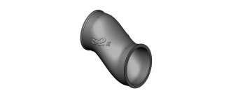

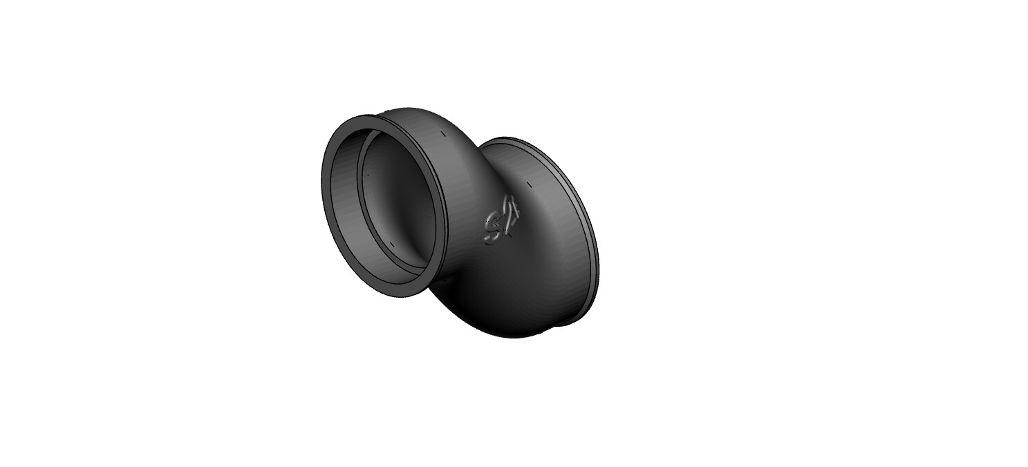

So sieht die aktuelle Lösung im CAD aus.
Das wird jetzt gedruckt und dann erfolgt der Probeverbau.
Ich denke Steffen wird dann berichten

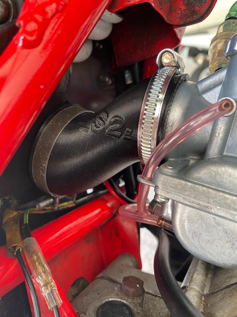

Und so sieht das ganze dann fertig und verbaut aus.

Kleiner 1. Bericht:
Der Einbau ging gut vonstatten. Die Pass Genauigkeit ist erstaunlich hoch für meine Ausmessmaßnahmen ;)
Ich habe den Vergaser demontiert, den neuen Ansaugstutzen von matt am Vergaser aufgeschoben und das Paket dann zusammen nach hinten eingeführt und am Luftfilterkastenanschluss über geschoben. Dann den Vergaser vorne am ASS wieder in eingeschoben und in die Richtige Position gebracht. Dann die Schelle hinten montiert. Schelle vorne ist etwas wiederspenstig, diese Rutscht nach kurzer Zeit wieder runter. Aber theoretisch ist das am Vergaser so passgenau dass ich eigentlich gar keine bräuchte... Moped startete sofort. Für eine Probefahrt und die Abstimmung hatte ich leider noch keine Zeit gefunden... :cautious:
Ein Aus/Einbau ohne Vergaserdemontage wird nicht möglich sein, da das Material zwar weich aber trotzdem zu steif ist.
Ich habe den Vorteil dass für meine kommende Abstimmung der Vergaser eingebaut bleiben kann, da ich die Hauptdüse unten ausbauen kann und für die Nadelverstellung kommt ja gut auch so hin.
Besten Dank nochmal an Matthias für die Hilfe!
Gruß Steffen
Versuch mal eine Drahtschelle.
