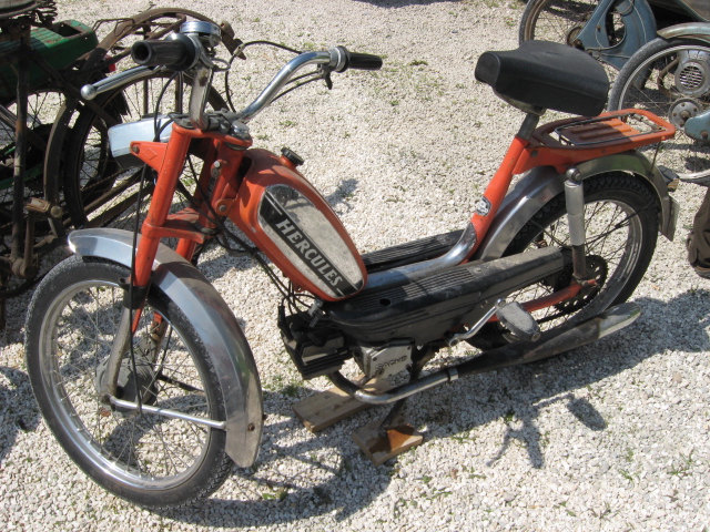

Hallo Tim der Motor gehört nicht in einen Roller sondern es ist ein Motor von einer Hercules M5 oder Prima 5.
So sieht das Mofa aus was zu deinem Motor passt das ist eine M 5.

Sorry mit dem Roller hatte ich mich vertan. Wichtigste ist, das ich nun weis, was für ein Motor das ist und zu welcher Mofa gehört.
