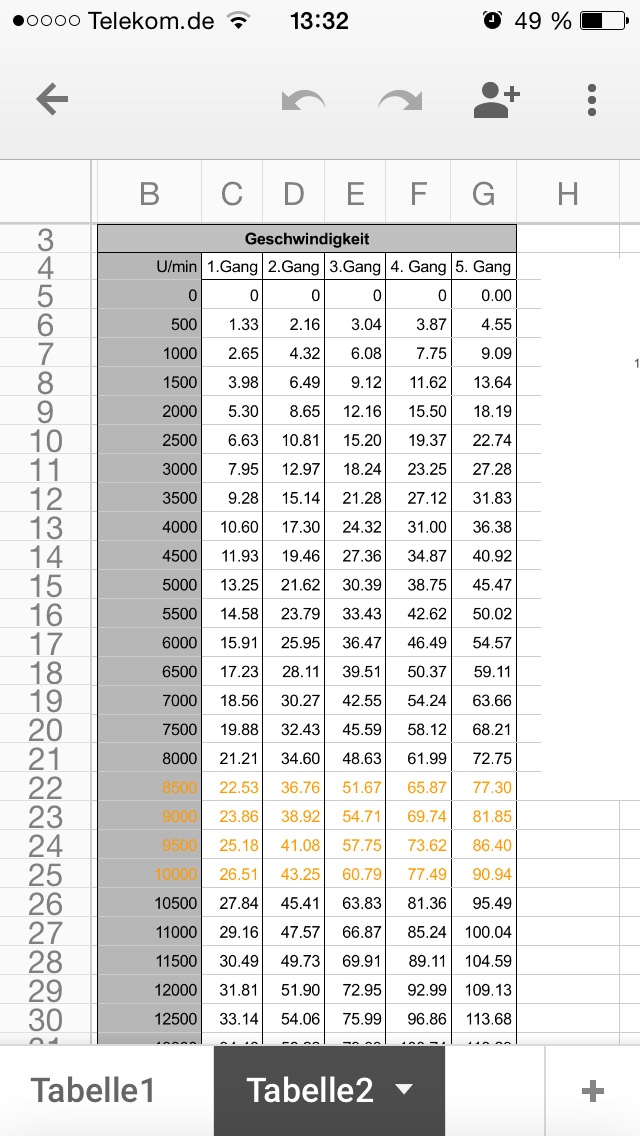

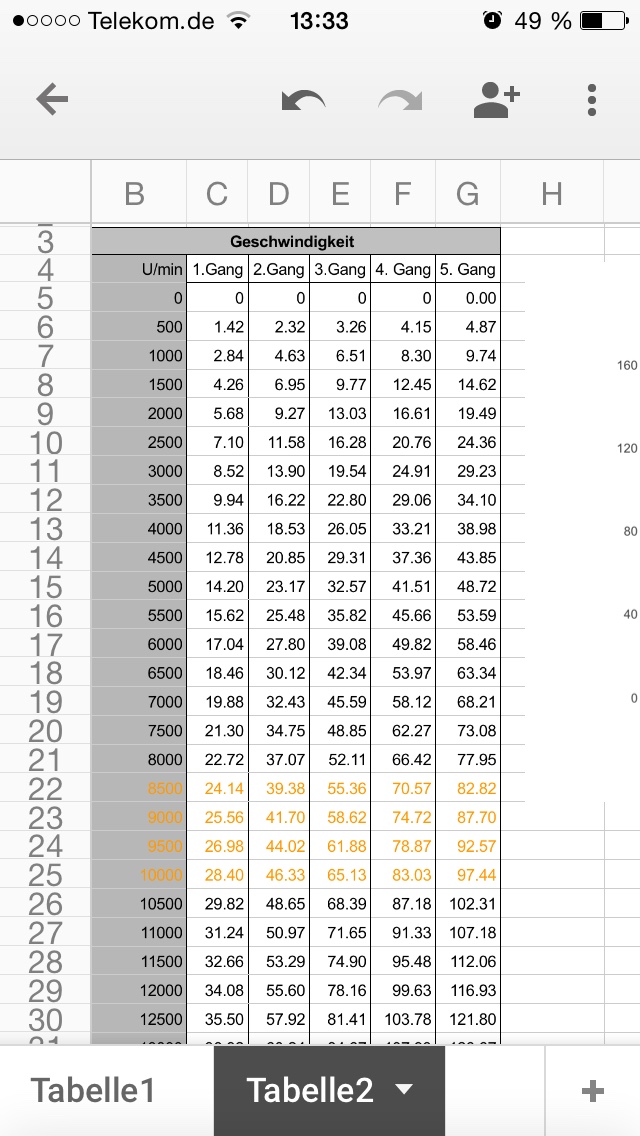

Übersetzung 14 oder 15 zu 54
Sollte alles gut bei ebay zu bekommen sein. Alles aus einem Shop wird schwer. Ne neue Membran brauchst du nicht. Die Zündung würde ich so auf 1,5v.OT stellen.
14:54
15:54
Reso wird so zwischen 7.k-10k liegen
