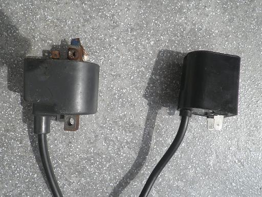

die beiden CDI´s aus dem link funktionieren ! :psycho:
alle suzis und wahrscheinlich 90% aller 50ger mopp´s und roller mit elektronischer zündung haben ein eine CDI UNIT mir bekante außnahmen ist CPI und manche mit Ducati zündung
links CDI orginal TS 50 bj 91 und rechts TS 50 bj 80 - äusserlich nicht zu unterscheiden voneinander
wie ich schon oben schrieb ist bei den 80gern i.d.R. ein steuergerät (blackbox) verbaut,aus welchen gründen auch immer :?:
so long
also ich würde behaupten dass links bj.80 ist weil meine genau so sussieht
