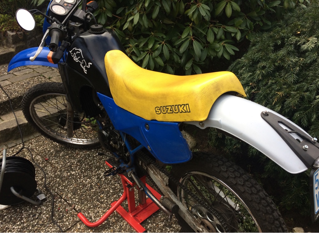

Möchte hier mein Projekt vorstellen.
Ich habe vor meine Suzuki TS 50XK auf den RG 80 Gamma Motor umzubauen. Die Monatge des Wasserkühlers ist der kniffligste teil der Angelegenheit. Hier bin ich für jeden Tipp und jedes Bild dankbar. Also wer infos über die TS80x oder über eine TS 50XK mit Wasserkühlung hat immer her damit.
Der Motor wird auf Gemischschmierung (1:33) umgebaut. Der Ölbehälter der TS50 soll als Ausgleichsbehälter für den Radiator dienen.
CDI und Zündung sollen aus der RG 80 übernommen werden.

So Motor ist drin. Jetzt heißt es auf den Kühler warten.
So Leute es geht weiter:
Kühler und Tacho sind Heute gekommen. An dieser Stelle nochmal ein fettes Dankeschön an Schaumapfel fürs vermitteln.
Der Kühler ist eingebaut. Und ich konnte schon eine Testrunde drehen. Allerdings mit nicht passendem Vergaser. Der Vergaser sollte zum Wochenende eintrudeln.
Muss mir noch ne 428iger Kette und nen 17ner Ritzel besorgen. Mir 12 zu 54 merkt man schalten kaum.
Anbei ein Paar Bilder :
Für die Zündung musste ich mir einen Kleinen Adapter bauen da die Stecker nicht gleich sind.
Hier nochmal mein Simson Vergaser murks:
Rg 80 und TS 80 Kühler im Vergleich:

So möchte mich auch mal zurrück melden.
Der Motor läuft top der Zylinder muss allerdings bald geschliffen werden aber dafür hab ich den Motor quasi gratis bekommen...
Läuft gute 80kmh bei 8.000u/min lässt sich schön fahren und hat deutlich mehr Drehmoment.
Habe noch keine neue Membran oder Vergaser noch ist alles Original.
Übersetzung ist wie geplant 17:54
Mein Moped sieht momentan aus wie Frankenstein aber lackieren kann ich auch noch später erst mal ein Paar meter machen. Ich muss sie noch etwas abstimmen und so weiter aber erstmal bin ich fertig mit dem Umbau.
Mal sehn wie es weiter geht. Morgen mal 50km am stück mal sehn wie sie sich so verhält.
