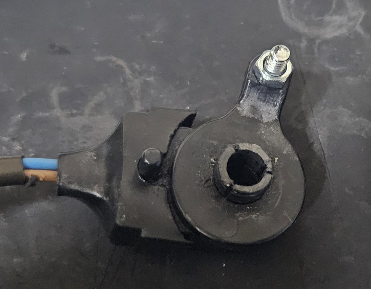

Hab eine bremsamatur bekommen. Da war ein, vermutlich nachgerüsteter, bremslichtschalter verbaut.
Finde die Lösung eigentlich ganz interessant.
Leider fehlt bei diesem eine Feder oö. um wieder in den Ausgangszustand zurück zu gelangen.
Gibt's die noch zu kaufen? Hab noch nichts gefunden. Vielleicht weiß jemand von euch was.
Gruß Christopher
Konnte das Rätsel lösen!
Und zwar handelt es sich um einen Bremslichtschalter von Yamaha, für die FS1,
Teilenummer:
232-83980-30
Vielleicht hilft das ja jemanden von euch weiter.
Gruß Christopher
Ich vermute fast, der hat keine Rückstellfeder.
Das ist ja in dem Link von Marco auf dem zweiten Bild gut erkennbar.
Hab ich nicht gesehen 🤦‍♂️
So hab ich das an meiner MK4M gemacht.
Ich bringe es aber bei der K50 noch nicht übers Herz in die originalteile zu bohren.
